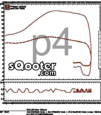

    Was ich an endgeschwindigkeit hab kann ich nur schätzen aus mangel eines digitaltachos ,beim Rallytacho verschwindet die nadel ,aber schätze mal so zwischen 125-135km/h
    wobei mir die endgeschwindigkeit nicht so wichtig ist wollte halt einen malle der auch ausm drehzahlkeller gut fahrbar ist bei 70km/h in der 4. beschleunigen ist absolut kein Problem ,der verbrauch liegt bei 5-6L und laufleistung Pro jahr ca 5000km

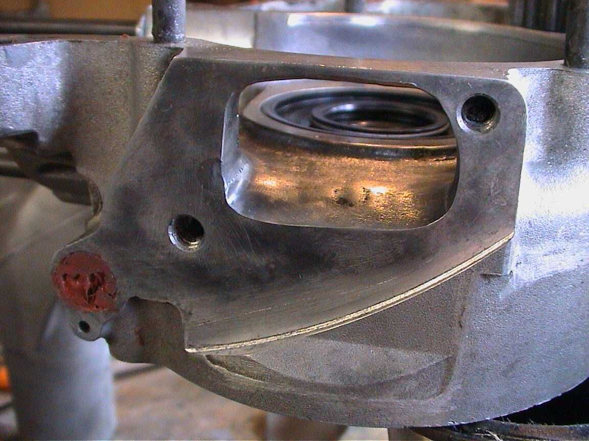

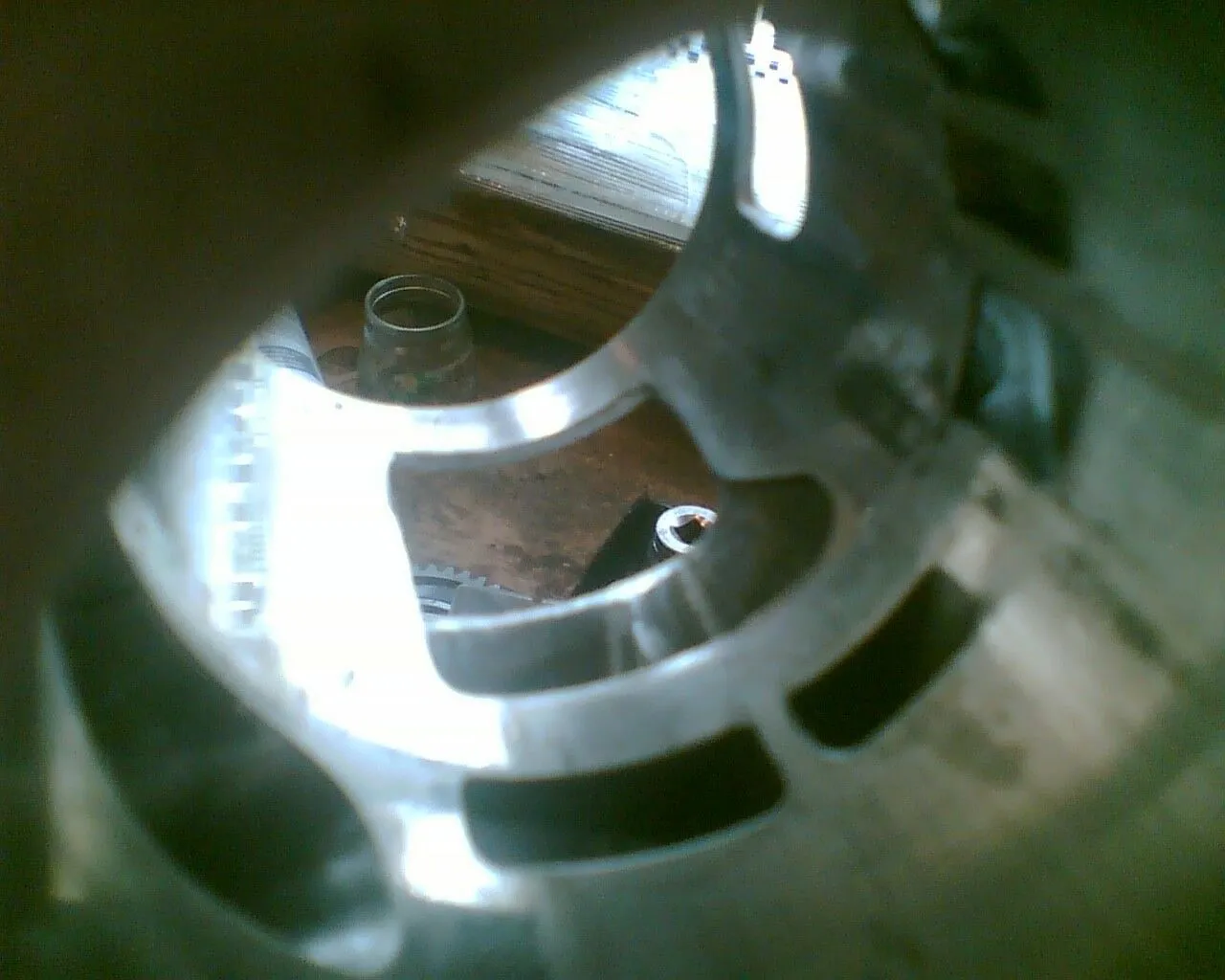

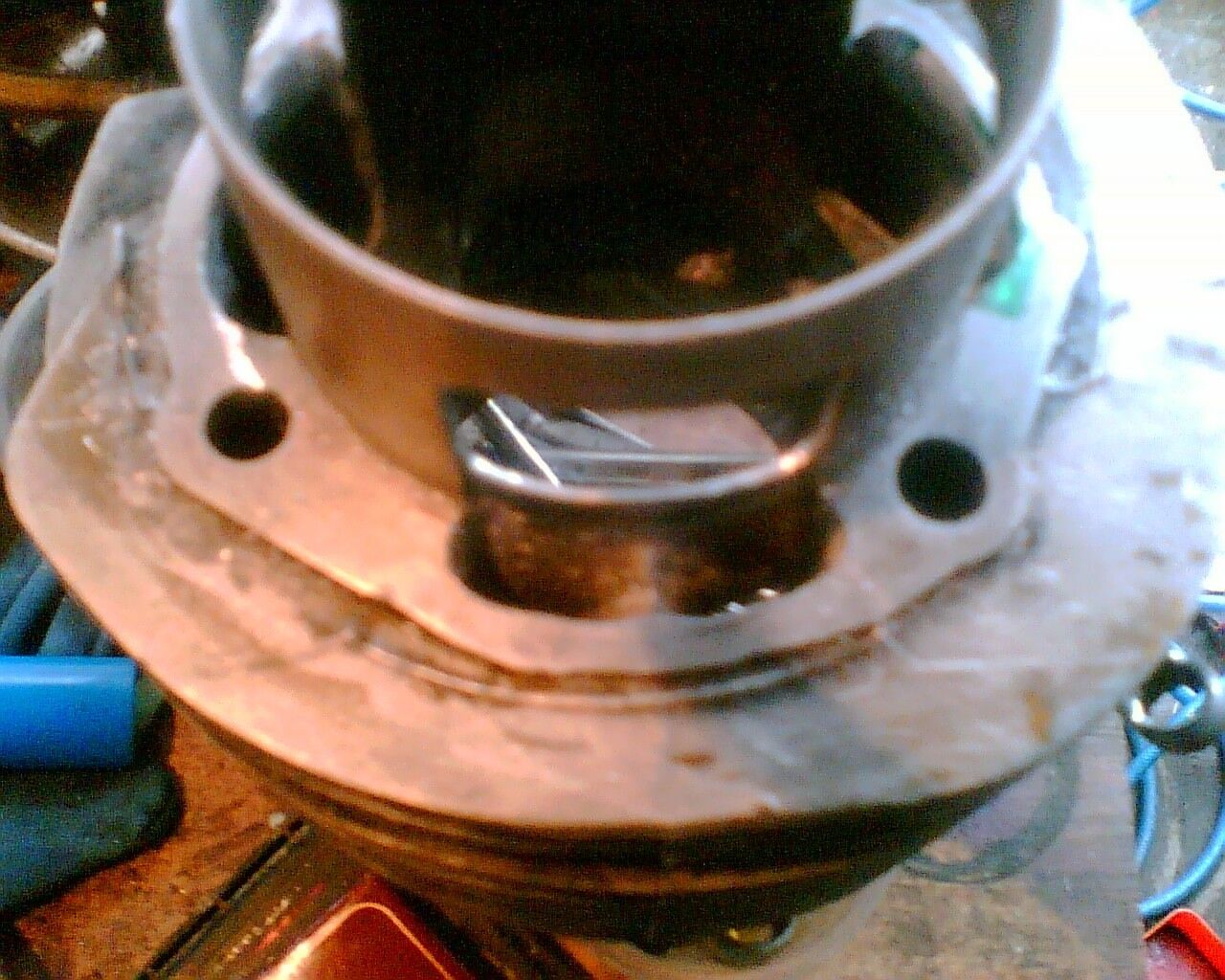

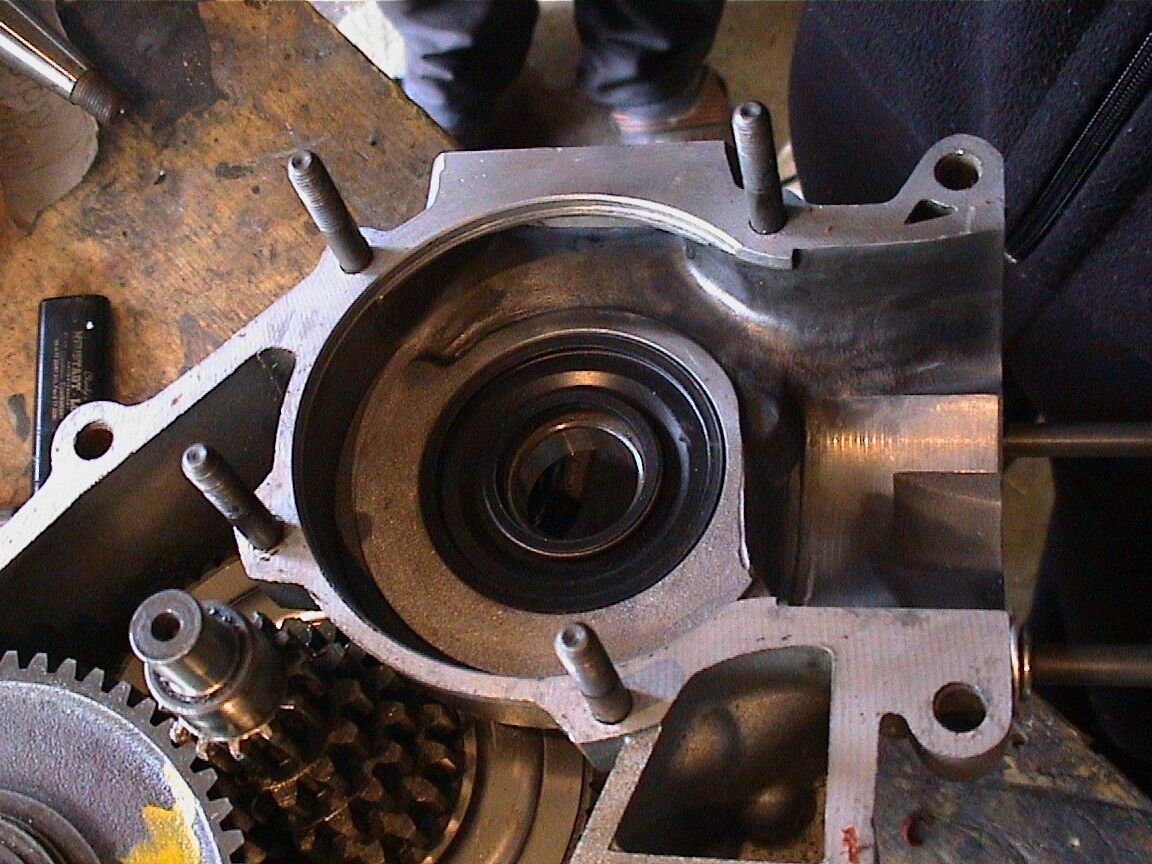

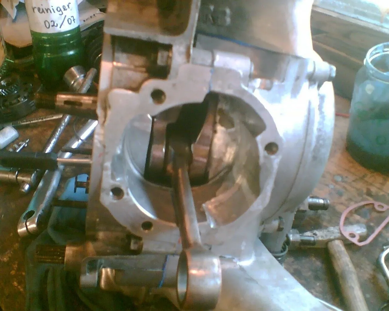

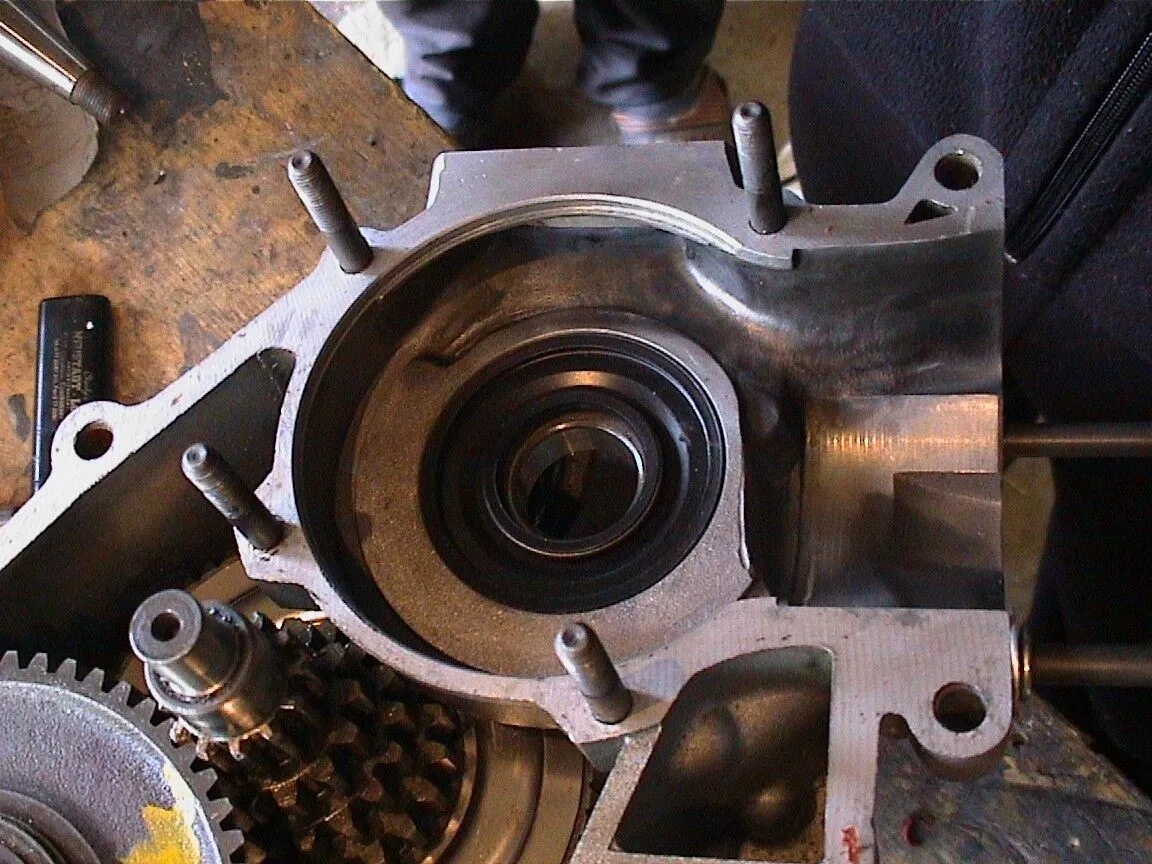

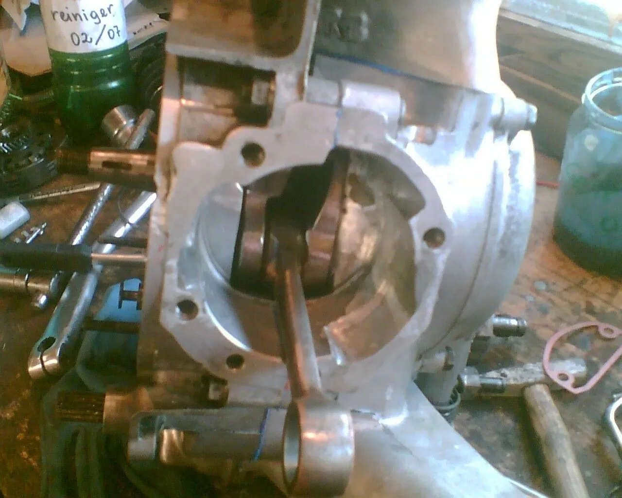

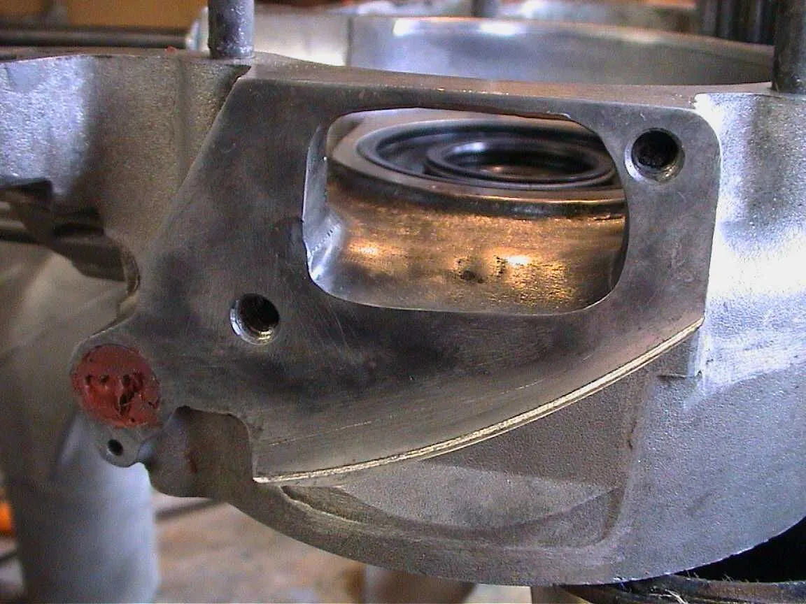

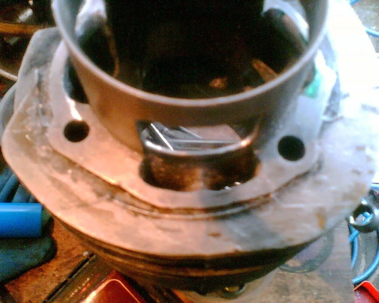

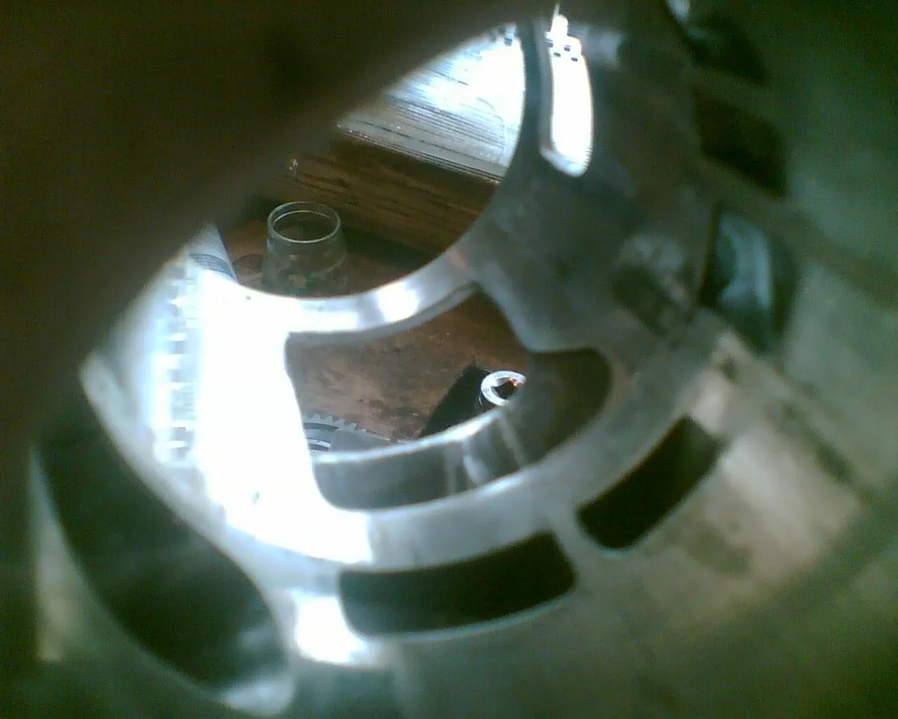

    so hier mal ein paar fotos
    sind zwar tw schon etwas ältere fotos ~3jahre geändert hat sich aber nur der einlaß wesentlich der noch etwas vergrößert wurde (gehäuse ist aufgeschweißt)

    Saubere Arbeit kann man nur sagen,vor allem Einlass ist ja Perfekt gemacht.Respekt und Hut ab.Soll ich mir jetzt nen Bearbeiteten Malle holen oder Standart Malle und selbst bearbeiten dachte da nur an den Kolben.Gruß peter
