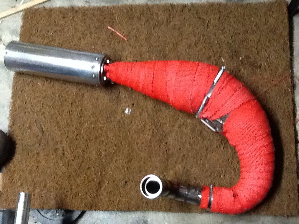

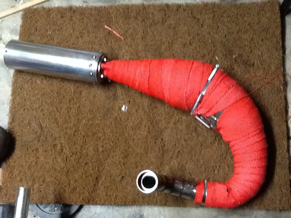

Aber mein Konus ist größer.Hoffe du kannst dich bald überzeugen.
Sagt wer?Mal schauen.Der Scheiß Gegenkonus ist echt scheiße zu Wickeln .
dazu ist das Bandl einfach zu breit, da würde ein 2 cm breites echt mehr Sinn machen.Mal versuchen den noch mit nem Edelstahldraht festzubinden. -
Das blecherne vomTöff ist weg.natürlich brüllt die Tröte im Reso noch genauso wie ohne Band.Aber für die Standgeräusche echt ein Bringer.Ob und wie sich das Band verschiebt, liegt daran wo gewickelt wird.Krümmer sollte man generell auslassen.Bin mir noch nicht sicher ob ich wirklich den ganzen Töff wickel oder den Gegenkonus auslasse?Wenns das Band zuviel nach rechts verschiebt ist das nicht unbedingt im Sinne des Erfinders.Berichten nach zufolge kann's auch das Band nach Links verschieben.
Nass machen hilft dir nur bei der Verlegung.Manche Bänder sollen ich ja beim Trocknen etwas zusammenziehen,find das Scheiße wenn du nen Konus wickelst und sich das Band dann zusammenzieht.Festmachen sollte man es schon.
Find die Farbe gut,kommt nicht so auf den Bild rüber.
Leider ist es ein Glasfaserband, Muß mal schauen wie sich das im Betrieb abnutzt.Thermotec hat da eindeutig besseres im Angebot.Ist teurer.
