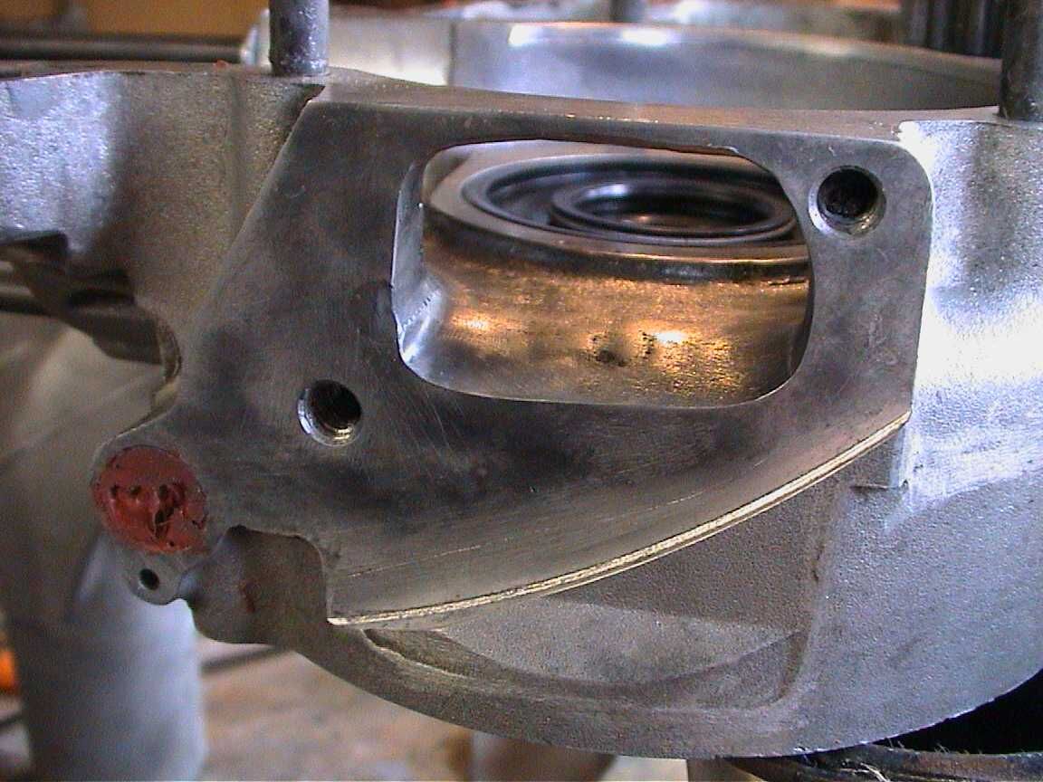

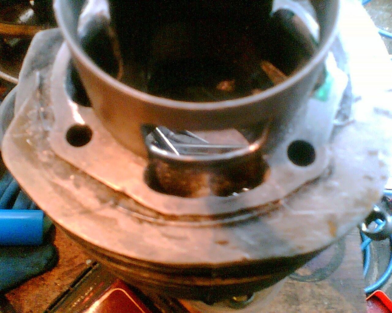

  • so hier mal ein paar fotos
    sind zwar tw schon etwas ältere fotos ~3jahre geändert hat sich aber nur der einlaß wesentlich der noch etwas vergrößert wurde (gehäuse ist aufgeschweißt)

  • Saubere Arbeit kann man nur sagen,vor allem Einlass ist ja Perfekt gemacht.Respekt und Hut ab.Soll ich mir jetzt nen Bearbeiteten Malle holen oder Standart Malle und selbst bearbeiten dachte da nur an den Kolben.Gruß peter
  • Danke
    würd mir persönlich das geld sparen und lieber etwas zeit in die bearbeitung des Zylinders stecken ,vorallem kann man dadurch sich gut in die materie einarbeiten
    und die steuerzeiten an seine eigenen wünsche anpassen
    in umgang mit den steuerzeiten sollte man aber etwas übung haben ,hab immer etwas gefräst und dann wieder gemessen , dremel,flex welle und gute fräser vorrausgesetzt ist das aber keine hexerei
    obst jetzt nur den kolben überarbeitest oder den Zylinder auch gleich bleibt dir überlassen , den auslaß würd ich aber schon in die breite ziehen das bringt unglaublich viel
