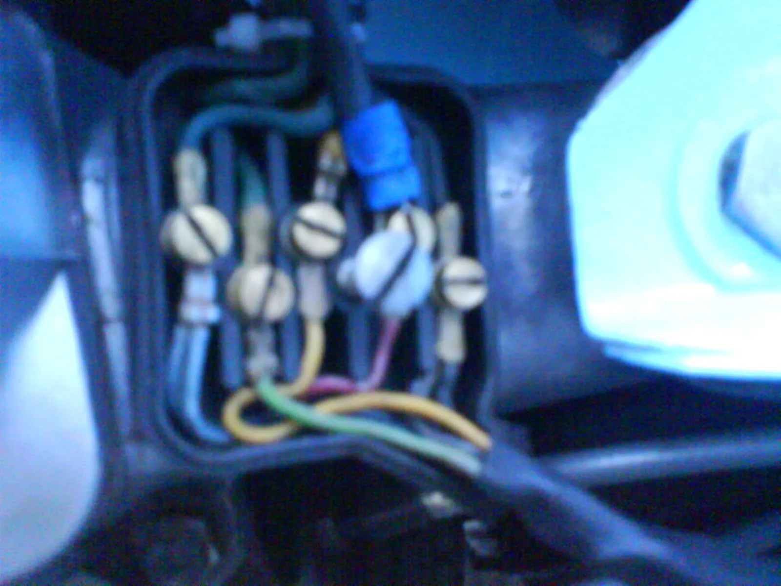

    So, nach ner halben Ewigkeit folgendes:

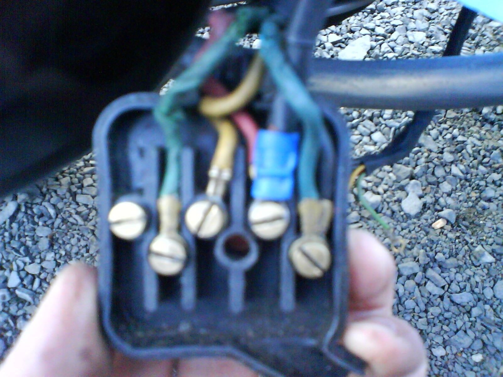

    Hab alles abgeklemmt und das blaue Kabel mit auf Masse gelegt. Motor gestartet und folgendes gemessen:
    rotes Kabel 0,3 Volt- alle anderen gar nix. Keine Werte! Messe ich falsch oder ist was an der Zündung nicht i.O.???
    Das sin´d die gleichen Werte wie ich se schon vorher an den Kabeln am Schalter gemessen hab. Also kommt aus dem Motor doch alles andere als 6Volt?!?! Oder kann man nur aussagekräftig messen wenn alle Verbraucher dran sind- ne, oder??

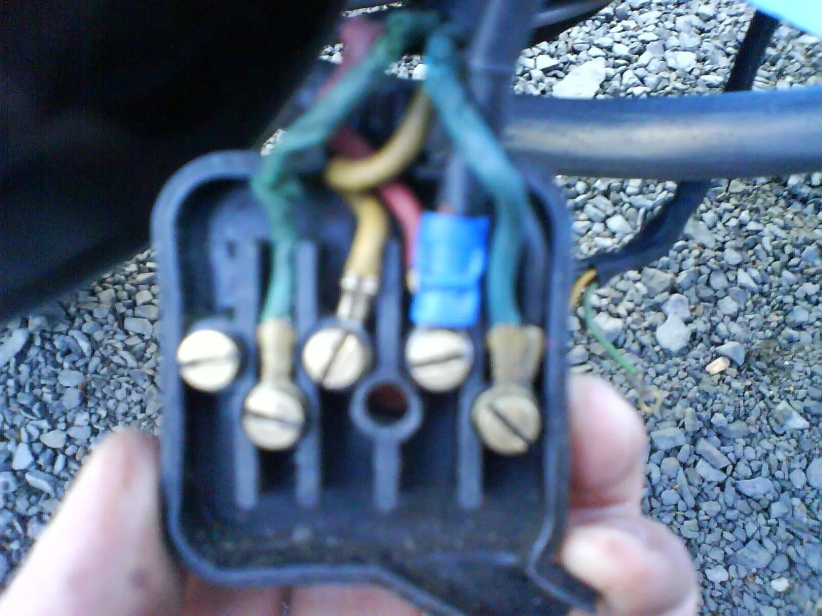

    wie folgt angeklemmt:
    oder hätte ich noch zus. eine Masse an den Rahmen legen müssen zum messen?
    Bin total ratlos!! ?(
    wenn ich bremse geht der Motor nicht aus- kann ganz normal fahren ohe Probleme!

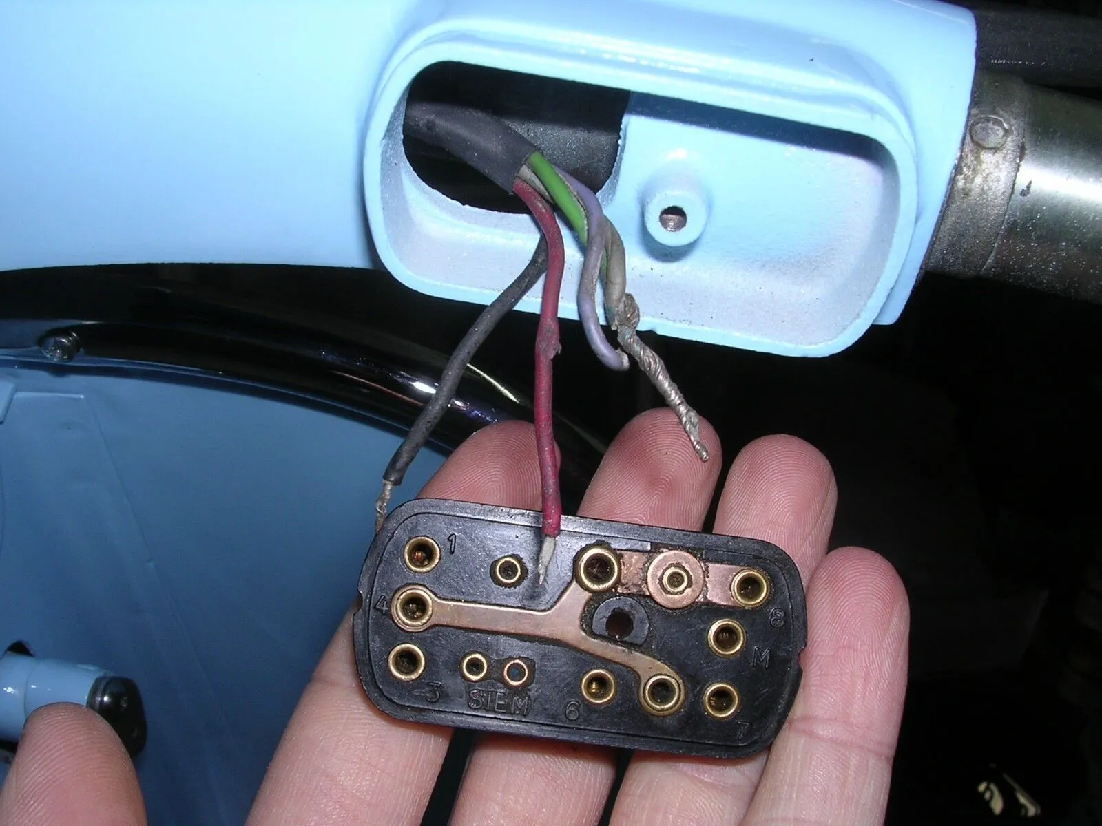

    Also den Lenker hab ich entlötet- es kommt noch immer kein Strom an- das gibts nicht.
    Ich hab nun alle Verbraucher angeklemmt zum Messen. Wenn ich jetzt unten , direkt am Motor in der Kabelbox messe, habe ich folgende Werte:
    blaues Kabel 0,1 Volt und am roten 0,4 Volt- selbst wenn ich mehr Gas gebe gehen die Werte nicht hoch. ?( Dort sollten doch 6 V anstehen, oder?
    Was mir aufgefallen ist, das Bremslichtbirndl ist durchgebrannt- den Bremslichtschalter hab ich noch nicht abgeklemmt fällt mir grad ein. Aber
    das kann doch nicht der Grund sein dass aus dem Motor kein Strom kommt, oder?
    Kann ich die Kabel aus der Kabelbox am Motor abklemme um ohne Kabelbaum zu messen? Muss ich da was brücken damit der Motor läuft?
    Ich versteh das nicht, ich werd noch waaaahnsinnig- der Roller ist fertig, nur die Elektrik spinnt.... :cursing:
    hilfe!!!

    Habe neulich schon mal kurz gepostet. Ich komm mit dem Anschließen der Kabel einfach nicht klar
    Eigentlich bin ich auf der Suche nach nem passenden Schaltplan. Ich finde jedoch keinen der zu den Kabeln an diesem Roller passt. Jeder Schaltplan hat andersfarbige Kabel oder eben noch Blinker. Lustigerweise ist an diesem Roller hier auch ein gelbes Kabel für ein Blinkerrelais- verbaut ist jedoch keines.
    Muss ich die verlöteten Kabel so zusammenlassen? Am roten Kabel stehen grad mal 0,3V an- bei Gas gehts nicht über 1 V! Ich kann den Roller zwar gut abstellen wenn ich schwarz u. rot zusammenlege, aber das wars auch.
    Lila u. grau gehen zum Vorder,- u. Rücklicht. Wenn ich diese aber mit rot verbinde tut sich gar nichts. Wozu ist das grüne? Evtl. ein Kabelbruch?
    Ich hätte jetzt als nächstes mal direkt an der Steckerverbindung beim Motor gemessen..... ich komm einfach nicht weiter. Also sollte jemand nen passenden Schaltplan haben- bitte bitte - ich bin scheinbar blind.....
