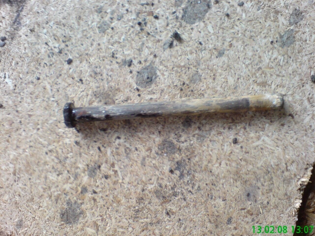

    Jung wenn das das Problem gewesen wäre, die mutter war ja runter, aber der Bolzen hielt die eine Seite fest und nix ging, durchschlag, 4kg hammer, und Bumm...
    Aber viele viele bumms, irgendwann kam er dann, ok der stift ist nun müll. aber den bekomme ich auch neu...habe mal nen photo angehangen...sieht pervers aus!

    wenn die mutter gelöst ist, kannst du doch eigentlich locker den motor spalten (?)
    mach mal nen foto vom bolzen, ist der dicker als die übrigen?

    Ne Ne das war schon so , Problem war nur, die Mutter war ab, und da stand : Ein total zugegammelter bolzen, du konntest ums verrecken den motor nicht spalten, es löste sich einfach nicht an der stelle... also nen durchschlag, PTFE löser wirken lassen und dann mit 4 Kilo Hammer nach hinten durchgeschlagen...aber frag nicht mit welcher kraft... :wacko: Ich mach den nahher mal sauber, muss noch ne nacricht von fettkimme abwarten bevor ich den motor wieder zusammensetze...Neues gewinde in den Bolzen und dann is gut, vorher noch schön den mock abschleifen und rotschutz drauf ;)

    Ich habe den auch Ohne gnade mit 4KG Hammer da durch gewixt... Flog dann irgendwann.. Klar den kopp war hin, aber habe nen 10er Gewinde neu geschnitten, 10er Mutti drauf und gut is ;)
    Die gammeln so fest, weil der dreck IN der traverse den bolzen darin so fest setzt, werde die Traverse einfach mit Bauschaum ausfüllen und der horror hätte in ende..
