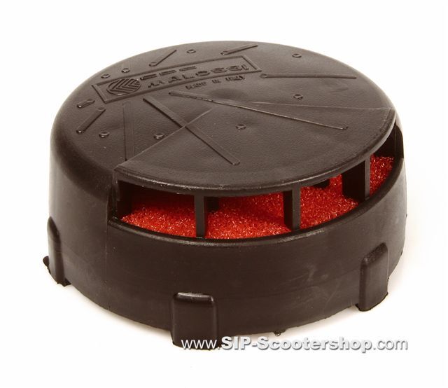

    Evtl passt der RAMair
    [Blockierte Grafik: http://www.sip-scootershop.com/upload/images/abbildungen/00017055_001.jpg]
    Kann ich aber nicht 100%ig sagen! Viellt weiß jemand anderes hier ja was
    An sonsten den Malossi einfach via Kabelbilder o.Ä. am Vergaser festmachen?!

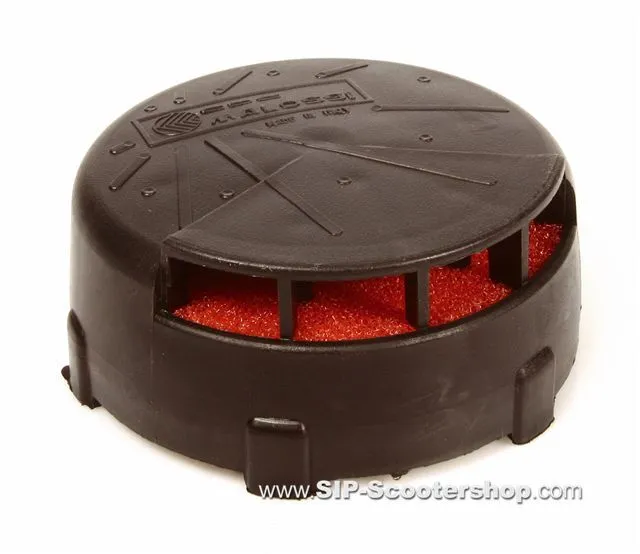

    hab diesen luftfilter drauf!!
    und der ist wirkliche scheisse!! wenn einer ein tipp hat wo ich ein anderen herbekomme, denn her damit!!

    Mist, stimmt... der RAM air ist glaub nur für die SHBC Vergaser, nich für die SHB... sorry :)

    du meinst den durchmesser da wo der luftfilter gesteckt wird??? wenn du das meinst keine ahnung hab grad nochmal bei sip geguckt stand aber nix weiter nur
    Luftfilter MALOSSI E3A SHB
    Einmal editiert, zuletzt von Basti_MRC (February 20, 2008 at 10:46)

    SHB und SHBC Vergaser haben die gleiche Anschlussweite, wenn es sich um die Ausführung für PK Modelle handelt - also nicht die V50/PV Version mit Blechluftfilterkasten mit Stehbolzenbefestigung. Ob die letztgenannten auch untereinander austauschbar sind, weiß ich nicht.
    Beispiel: Luftfilter der PK 50 XL (Vergaser SHB 16.15) ist baugleich und deshalb austauschbar mit dem der P 125 ETS (Vergaser SHBC 20.20).
