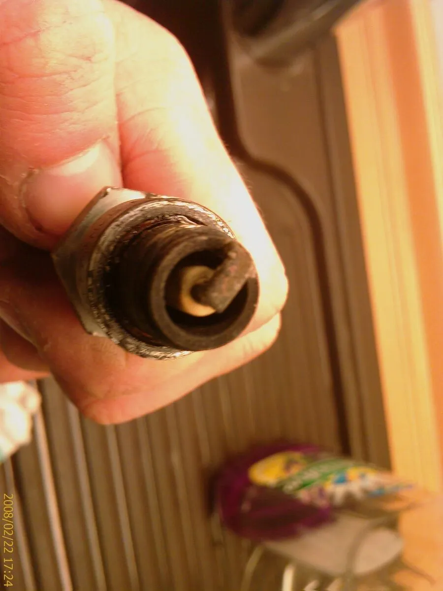

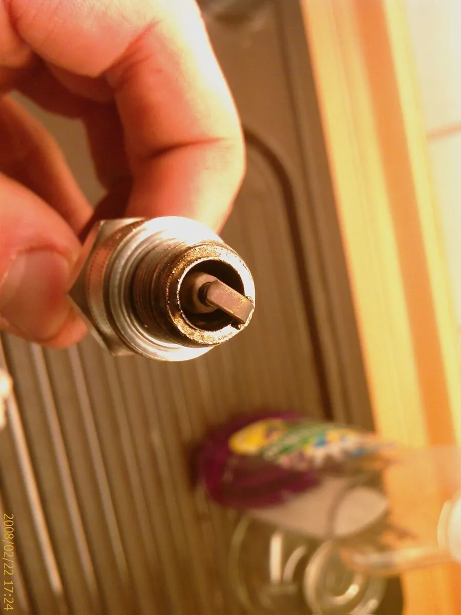

    Hi!
    Hab jetzt die Zündung mit ner Pistole richtig eingestellt. 19° vor OT. Trotz dessem ändert sich nichts an der temperatur:(
    Wie viel Grad hat denn son Zylinder? Es hat keinen Unterschied gemacht wenn ich langsam gefahren bin, war der Motor genauso heiß als wenn ich "schneller" gefahren bin. Bin halt nur auf und ab gefahren mal ein bisschen höher drehen lassen und mal ein bisschen früher geschaltet. Vielleicht ist das ja seine normale Betriebstemp.?! jedenfalls kann ich dann keine Sekunde anfassen, sonst verbrennt man sich schon. Ich weiß auch nicht wies beim Original war, hab da nie die Kappe abgemacht und nachgeschaut. Muss man eigentlich um zu fahren die Plastikmotorabdeckung drauf machen fällt mir grad ein...
    Was macht es für einen Unterschied wenn ich mit BE5 (orig.) Mischriohr fahre oder BE3 ?
    Im Anhang sind zwei Zündkerzenbilder: einmal das neue und noch das alte Bild vom 125er (Meiner Meinung nach ist das neue sogar noch besser oder? )

    • February 22, 2008 at 17:41
    Kerze sieht schön aus
    aber die Plastikmotorabdeckung muss drauf, ansonsten ist die Kühlwirkung gleich Null... :pinch: die leitet den Luftstrom vom Lüfterrad um den Zylinder herum
    ohne Zylinderhutze "verpufft" der Luftstrom im Nirvana
    PS: wo's brennt wirds warm. und wer zweifelt detoniert nicht.

    Zum Kerzenbild kann man eigentlich nach "ein Bisschen auf und ab fahren" nichts sagen...
