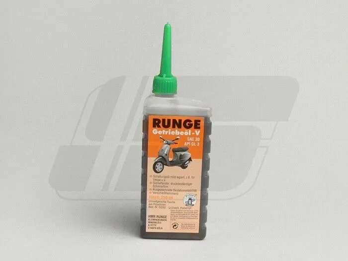

    Dieses Öl habe ich reingemacht.
    Aber ich hab mich in der Zeit auch schon ein wenig schlau gemacht und gemerkt das ich evtl zu wenig Öl drin hatte und jetzt durch das Öl die Kupplung rutsch weil die Beläge runter sind. Wenn ich die Kupplung mache was tausche ich am Besten direkt mit und soll ich ne 4 Scheiben Kupplung mit verstärkten Federn holen weil ich einen 85ccm und nen 19.19 Vergaser hab.

    250ml sollte es sein. Das ist die ganze Flasche.
    Die Kupplung kannst du so lassen. Fahre auch 3 Scheiben mit Originalfeder mit 85er.
