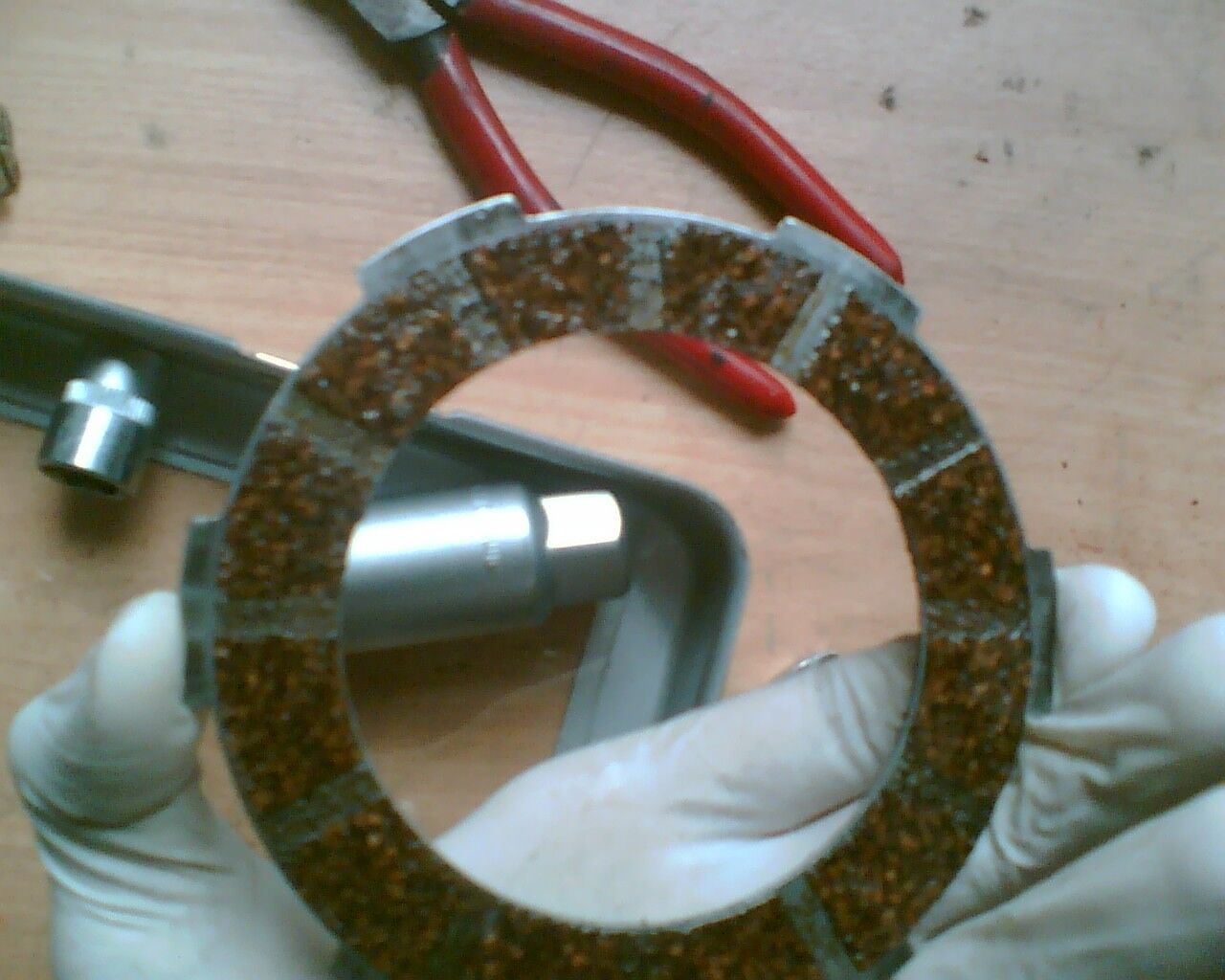

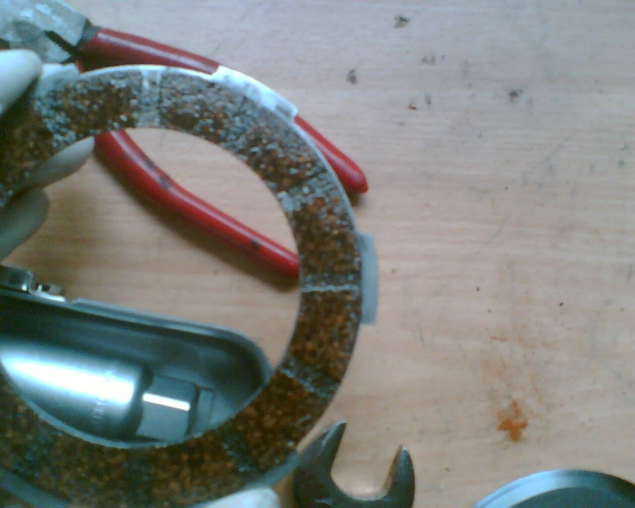

    • October 10, 2009 at 13:50
    ich habe jetzt meine Kupplung auseinander gebaut, leider kann ich nicht richtig beurteilen ob tatsächlich die Beläge platt sind? Ich habe mit dem Handy zwei sehr dürftige Fotos gemacht, aber evtl. erkennt einer von euch trotzdem den Zustand, oder kann mir so tipps geben. Auf dem ersten Blech habe ich ein paar streifen (kratzer) gesehen. Vom Sicherunsring aus gesehn war der erste Kupplungsbelag am meisten abgenutzt, die dahinter sahen besser aus. Kann einer helfen?

    • October 10, 2009 at 13:55
    Na jetzt hast du die Kupplung auseinander, Beläge kosten nicht die Welt, also am besten Neue rein.
    Die Bilder sprechen dafür. Gute Korkbeläge sind glatt bzw. plan und haben "scharfe" Kanten... Also ganz anders, als bei dir...;)
