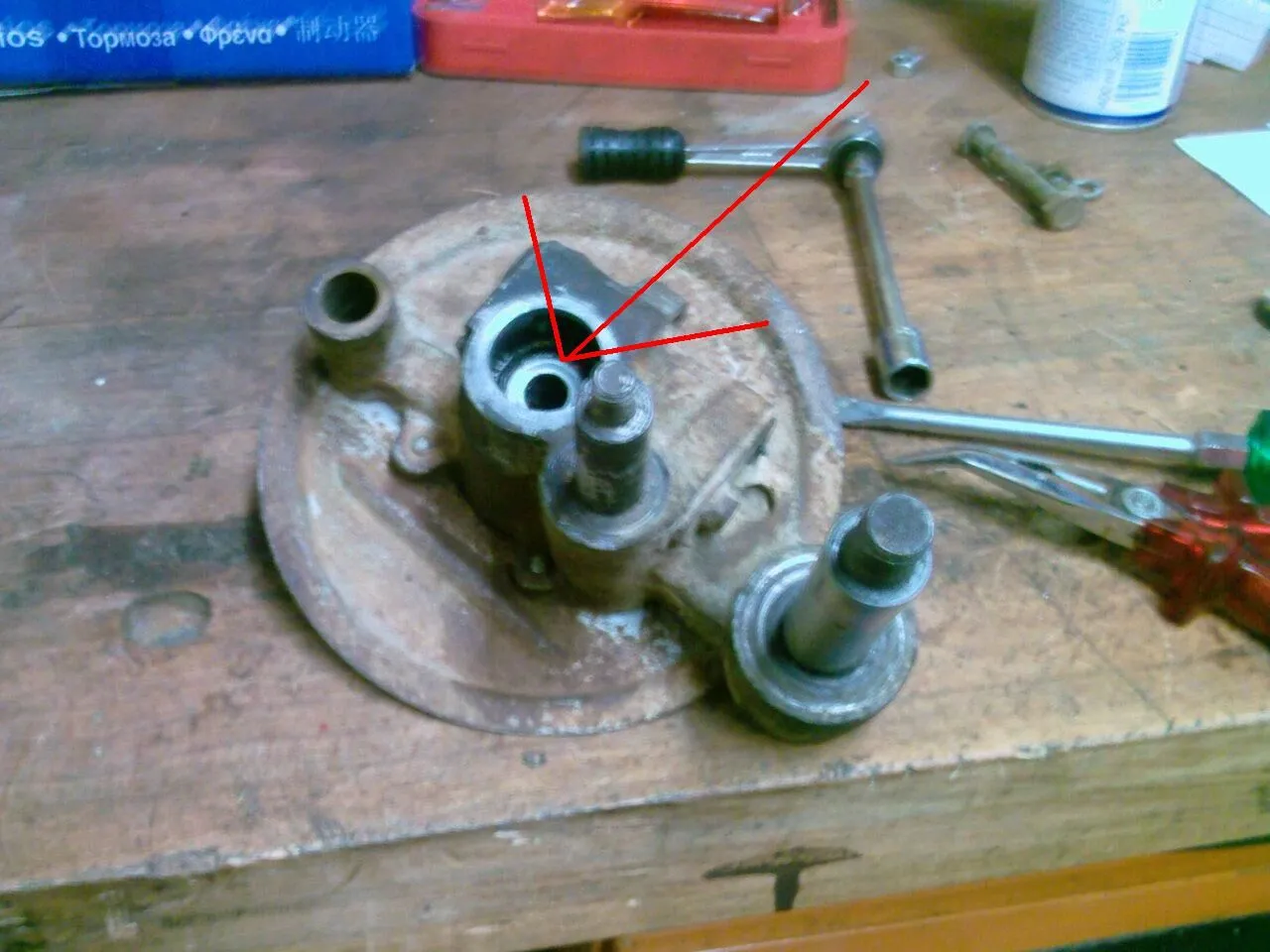

    hey leute
    hab ein problem mit der schwinge...
    in der schwinge sind doch 2 lager verbaut (siehe bild) des eine hab ich eigentlich gut
    mit so einem innenabzieher rausgebracht aber des andere geht nur von einer seite
    raus und da davor ist so eine mutter mit 2 kerben
    wie habt ihr die aufgebracht oder was würdet ihr
    an meiner stelle machen
    *verzweifelt bin* ;( teil geht am montag zum lackieren....
    falls ihr noch ein bild benötigt kann ich gerne eins hinzufügen
    danke schonmal 8o

    Stopf doch n bisschen Kackpappe rein zum lackieren - muss nicht raus wenn es nicht kaputt ist!

    ja doch des läuft schon ziemich rau...
