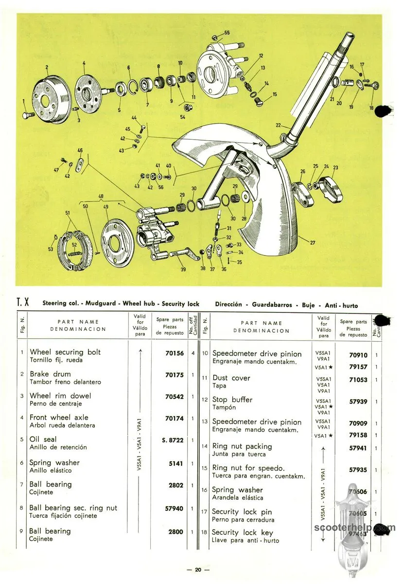

    bin grad dabei bei meiner 50n wieder alles zusammen zu bauen, jetzt hab ich das Problem daß ich einigen Teilen ihren Platz nicht mehr zuordnen kann.
    Kann mir jemand, evtl. sogar mit Bild, sagen welche Teile Nr.55 und Nr.54 sind? Hab schon bei Sip in den Explosionszeichnungen nachgeschaut, aber genau diese Teile stehen nicht zum Verkauf....

    55 ist ne Buchse bzw ne Plastik/Gummibuchse in Welche die Tachowelle gesteckt wird.
    54 kann ich selbst leider auch nicht zuordnen.

    hm, komisch, die Nr.12 ist nämlich auch so ne Gummibuchse, die gibts bei Sip auch zu kaufen.

    12 ist die obere Arritierung der Tachoschnecke, 55 die Arritierung/Ausrichtung der Tachowellenhülle.
