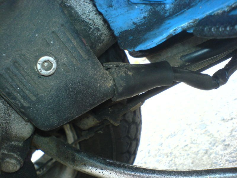

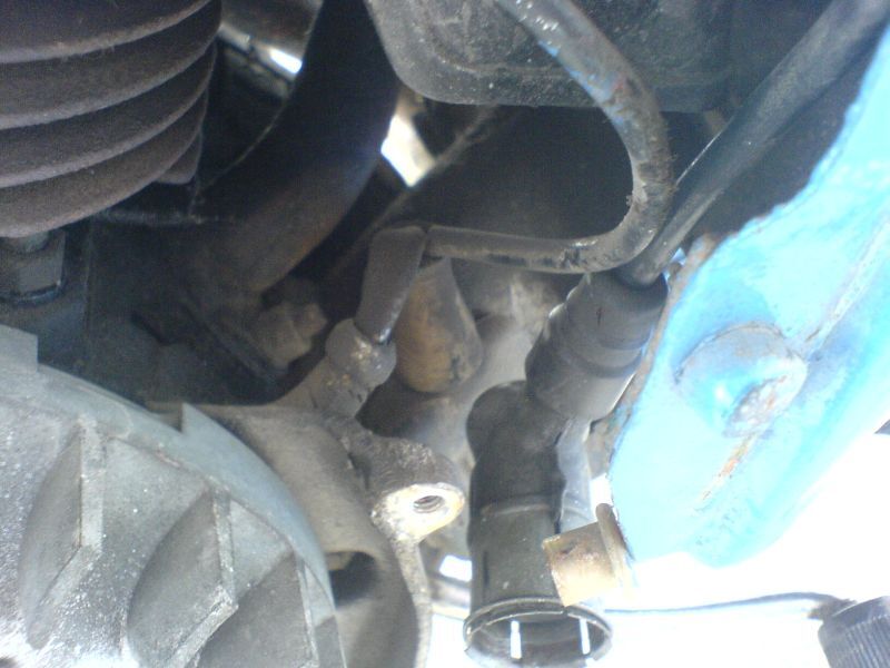

    • May 28, 2006 at 15:58
    ich schätze mal an genau diesen tüllen liegts wohl,
    hab heute mal bisschen zeit gehabt, luffi sauber gemacht (war aber ok),
    zündkabel gecheckt (haben risse, siehe bild)
    kann das davon kommen dass sie absäuft und dann nicht mehr anspringt?
    zum zündung einstellen fehlt mir im moment noch so ne taschenlampe, oder gehts auch anders?
    markierungen vom OT und [lexicon='ZZP',''][/lexicon](17°) machen sollte ich hinbekommen.
    wo sitzt die platte die ich dann verdrehen muss zum einstellen?
    danke
    achja, ist das (3.bild) schon der größte vergaser für die 50er?

    • May 28, 2006 at 16:02
    genau...das is son böser stecker...
    brech ma das blech ab
    der is innen mit nem gewinde,kannst dadurch abschrauben
