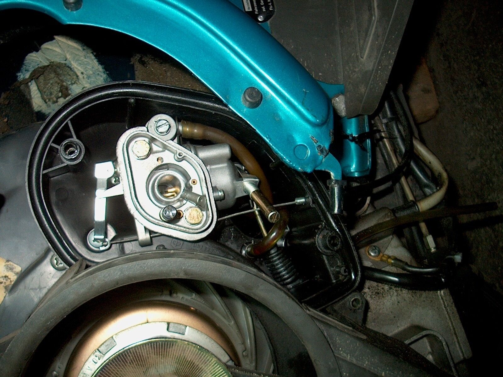

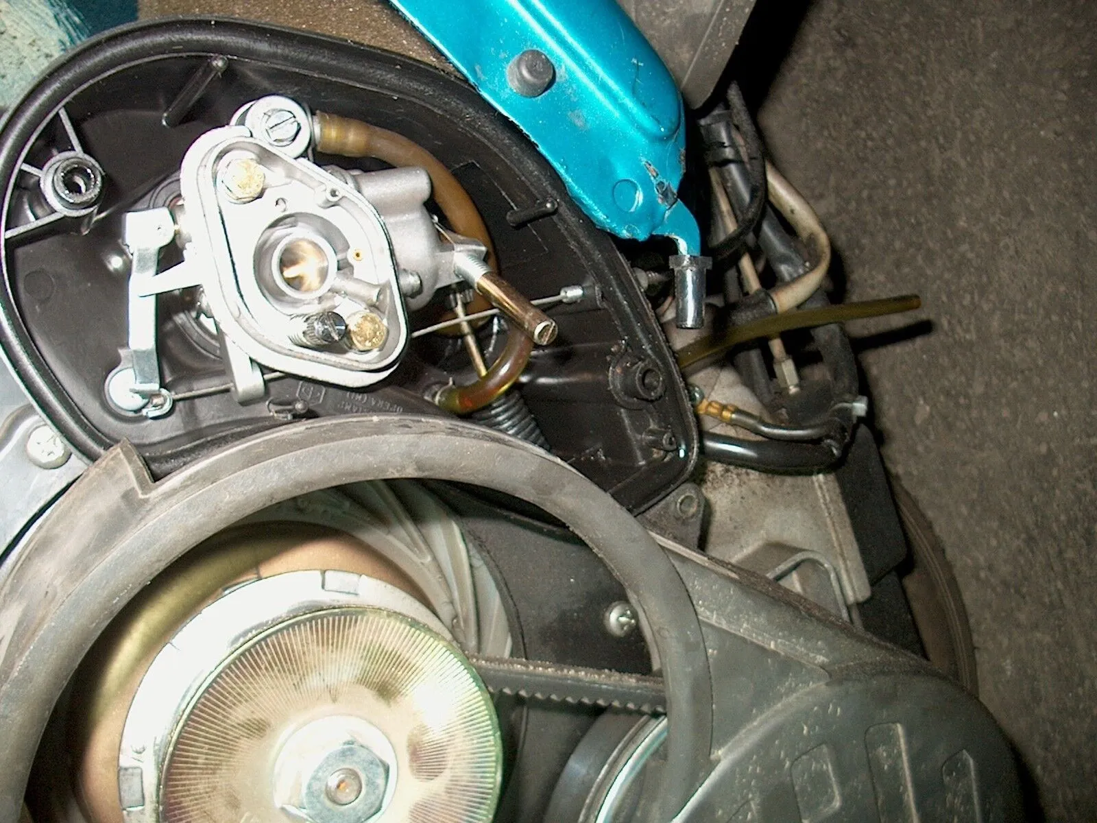

    Hallo!
    Durch welche Durchführung werden beim Vergaser der PK50XL Automatik (VA52T) welche Leitungen durchgeführt?
    Wenn man auf dein Vergasereinbauraum schaut, sieht man zwei Durchführungen vorne die etwas größere/hinten etwas kleiner, durch den Ansaugstutzen wird ja die Luft und die Leitungen (Bezin/Öl/Choke) geführt, nur durch welche Durchführung ;( .
    Wer weiß Rat!
    Gerald

    • April 10, 2008 at 20:36
    Da mein Bub...
    Rita

    • April 10, 2008 at 20:43
    Danke Sylle!
    hat sich erledigt, man(n) [also ich] soll die Augen aufmachen und überlegen....
    Lange Spitzzange und einen dünnen Schraubenzieher und drin war es, hat gar nicht weh getan und war in unter 3 Minuten erledigt.... trotzdem vielen Dank!
    Danke Rita, Du bist so gut zu mir!
    Also durch die hintere kleinere Durchführung. Aber der Chokezug wird auch durch den Ansaugstutzen durchgeführt, auf deinem Bild nämlich nicht??!!

    • April 10, 2008 at 20:50
    die einzige, die ich zur hand hatte war die XL2 .... bei xl haben manche so aber auch noch alt möglich...an den Schläuchen lang...

    • April 10, 2008 at 20:55
    ok, meine ist alt...., werde den Choke weiterhin an den Schläuchen verlegen!
