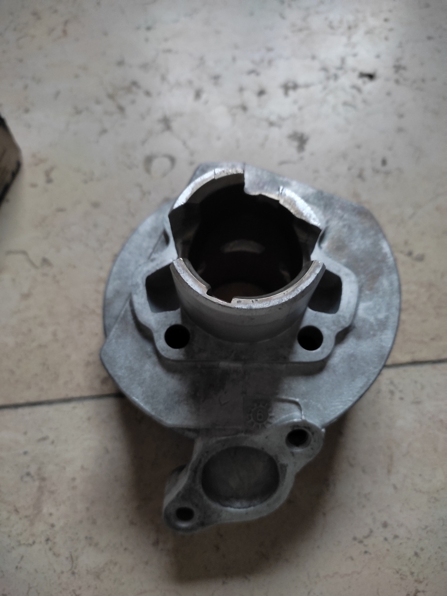

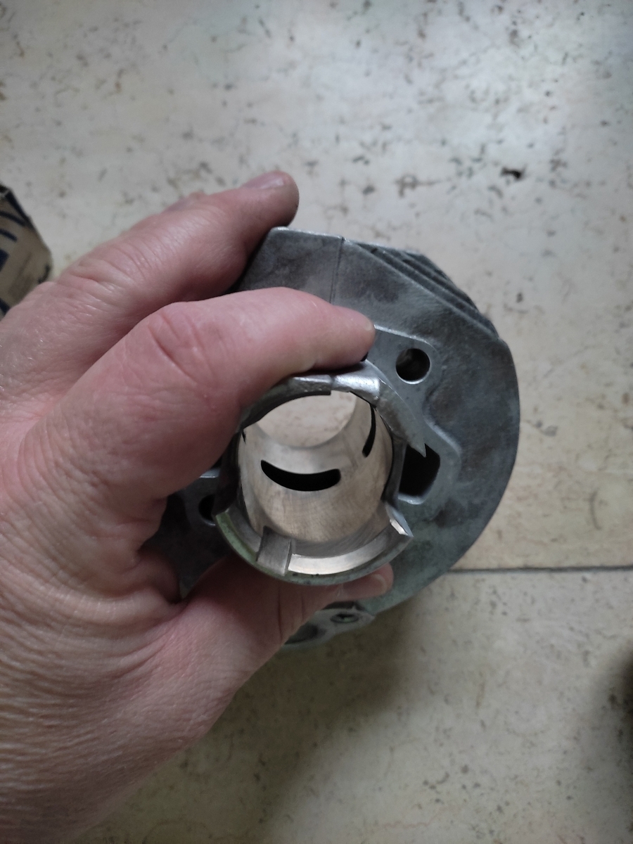

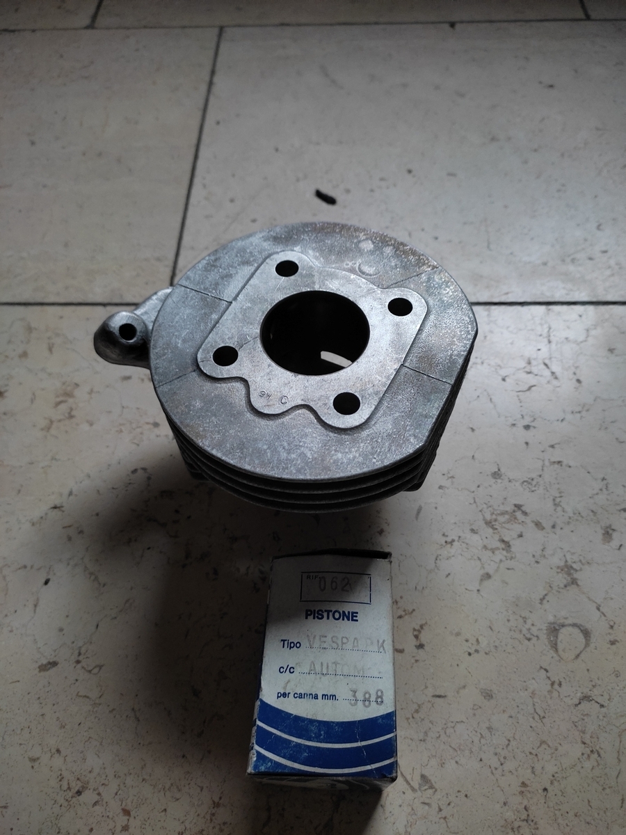

    ich habe in meinen Fundus noch einen überholungsbedürftigen Zylinder für eine PK50XL Automatik abzugeben.
    1x Zylinder
    1x ÜM Kolben 38,8mm
    Der Zylinder war vorgesehen dass er bei einem Beschichter zur Überholung zu geben.
    Da ich zwei Zylinder hatte, habe ich mich damals entschieden nur einen mit Nikasil beschichten lassen.
    Die Kosten zur Überholung belaufen sich auf etwa 170€. (https://pztuning24.de/NIKASIL-Zylinderbeschichtung)
    Eingebaut war ein einem VA52M Motor - zu Laufleistung oder ähnliches kann ich nix sagen da ich den Motor damals teilzerlegt bei eBay gekauft habe - er dient mir als Ersatzteilträger.
    VHB 100 € plus Versand

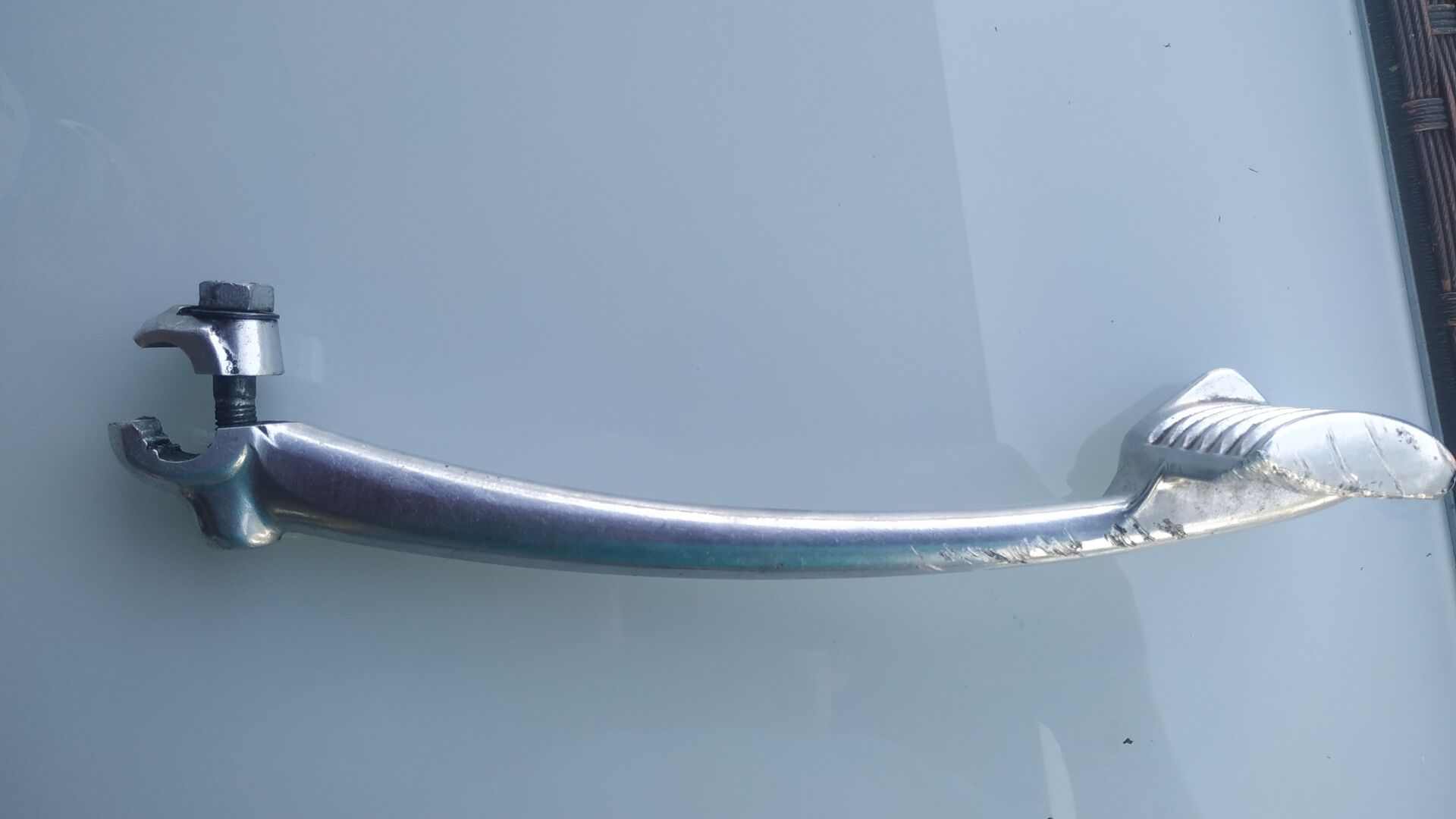

    Hallo Freunde der italienischen Divas!

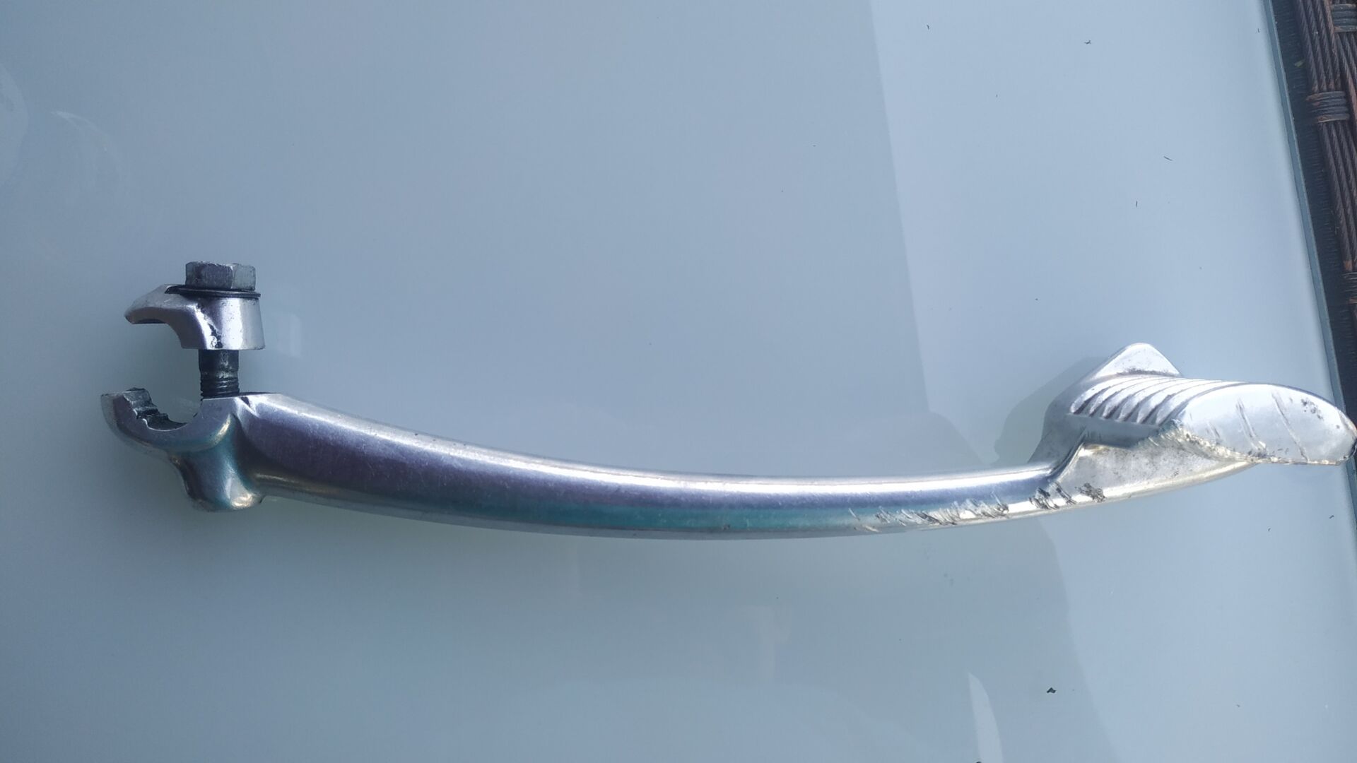

    aus Unachtsamkeit (andere Sagen "Blödheit") habe ich meinen Kickstarter an meiner kleinen Diva zerstört.
    Hat jemand evtl einen Kickstarter rumliegen den er veräußern will?
    Hier die Daten:
    Vespa PK50XL
    Modell VA52T
    Baujahr 1990
    Und nein - ein Standartkickstarter passt nicht! ||||

    nachdem ich meinen Kickstarter an der Automatik ruiniert haben bin ich auf der Suche nach einer vernünftigen Reparaturlösung.
    Da ich festgestellt habe dass kein Dealer einen "Automatik Kickstarter" im Sortiment hat.
    Kann man einen Kickstarter von einer "normalen PK" verwenden?
    Wenn die Verzahnung von einem "normalen PK Kickstarter" passt würde ich eine längere Schraube verwenden und das "zurückdrückblech" dann oben mit einer zusätzlichen Mutter befestigen.
    Da ich auf den Fotos aller möglichen Dealer festgestellt habe dass die "normalen Kickstarter von unten festgeschraubt werden
    Grüße
    Gerald

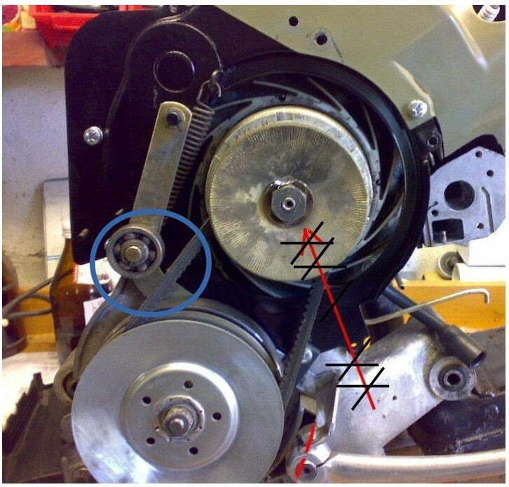

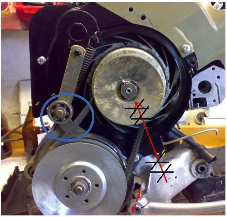

    nach Jahren der Abstinenz habe ich meine "kleine" wieder aus der Garage geholt, und bei der ersten Ausfahrt war es soweit.
    Zack Antriebsriemen gerissen :wacko:  :+5
    Neuen Riemen eingebaut, und dann fiel mir auf dass das Lager das normalerweise beim ankicken den Riemen spannen soll konstant anliegt und mit dreht, ist das so richtig?
    Ich habe mir aus einem anderen Beitrag im Forum das Bild geklaut, damit es etwas plastischer wird, es geht um die Rolle im blauen Kringel.
    Was man nicht aller verlernt in ein paar Jahren wenn man nicht dran schraubt....
    Danke für Eure Hilfe!
    Grüße
    Gerald
    Nachtrag - Fehler gefunden:
    Bin ich blöd......, das schreit ja....
    Mir ist der Kickstarter abgerissen, als ich sie wieder fit gemacht habe, daher fehlt das Blech dass die Rolle vom Riemen wegdrückt und die Spannrolle wird dauerhaft angedrückt...
