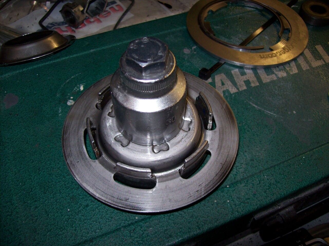

    ich hab den Abzieher reingeschraubt, ne große Nuss drüber und dann mit der originalen Schraube des Abziehers komprimieren. Voraussetzung: großen Nußkasten besitzen
