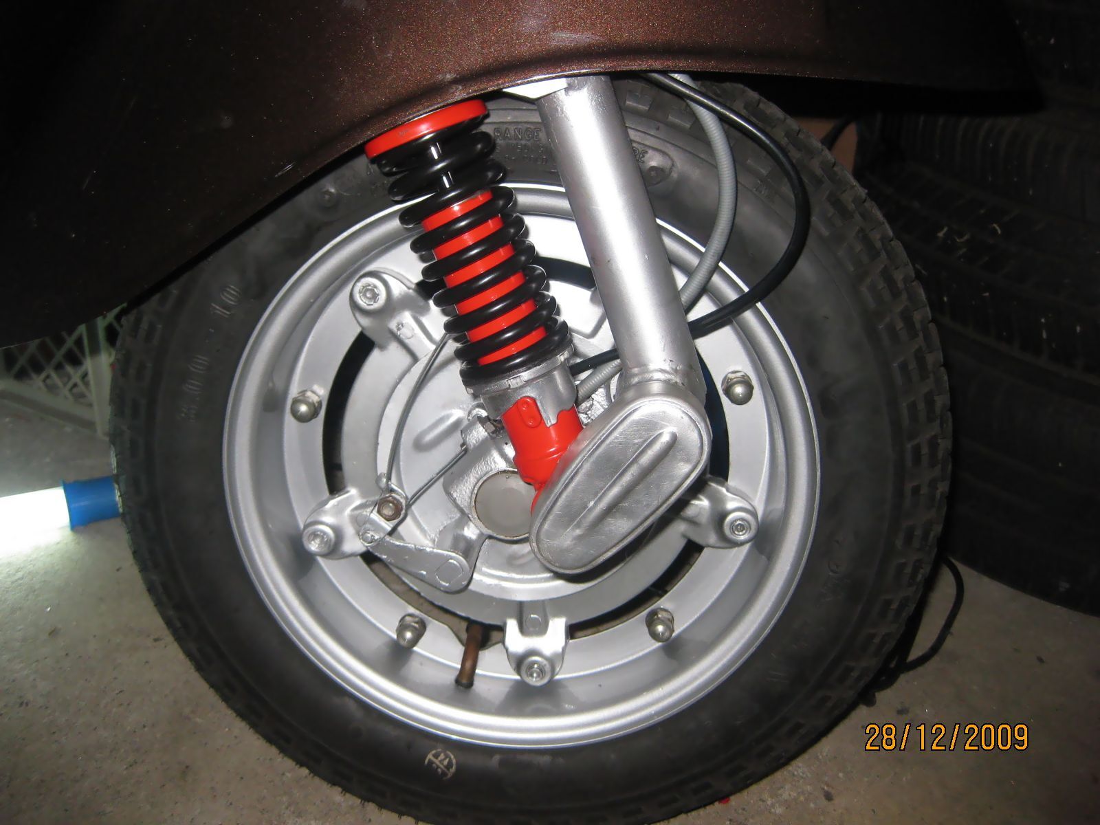

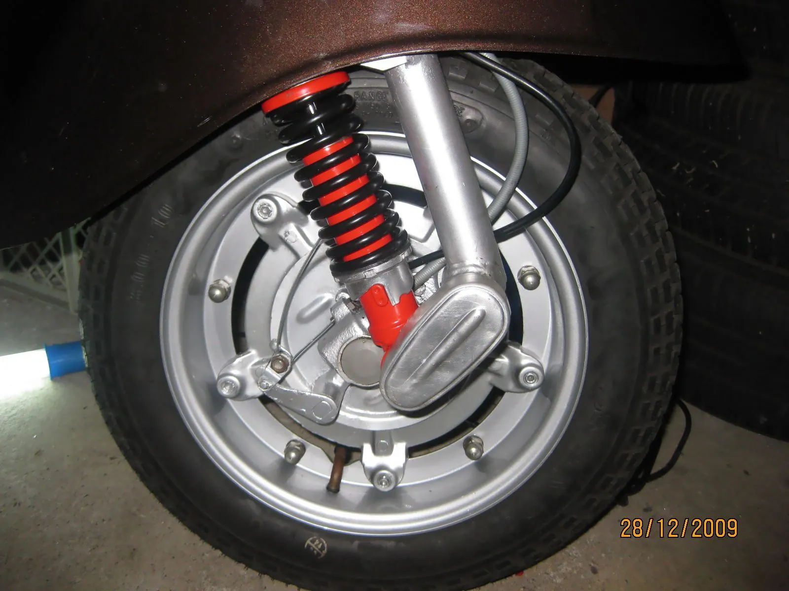

    Hallo Leute, ich denke das ich das Problem mit dem Stossdämpfer gelöst habe!?
    So ist der Winkel der Schwinge doch nicht mehr zu steil oder?

    ja nun sieht die Geschichte schon besser aus. Was hast gemacht?

    Auf Seite 2 Bild 4 ist die Federvorspannung anders eingestellt.
    Sag jetzt nicht das es daran lag und der Dämpfer nur "zu stramm" eingestellt war :-2

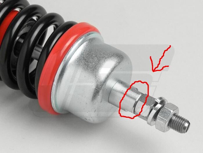

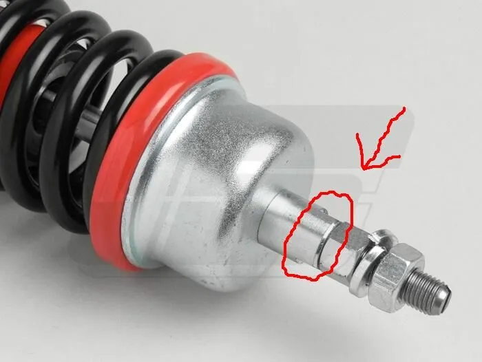

    • #64
    Ich hab an der Kolbenstange die Mutter weiter rein gedreht, konnte man gute 2cm strammer drehen.
    Hab auf dem Bild markiert wo ich gedreht hab.
    Naja jetzt passts :rolleyes:

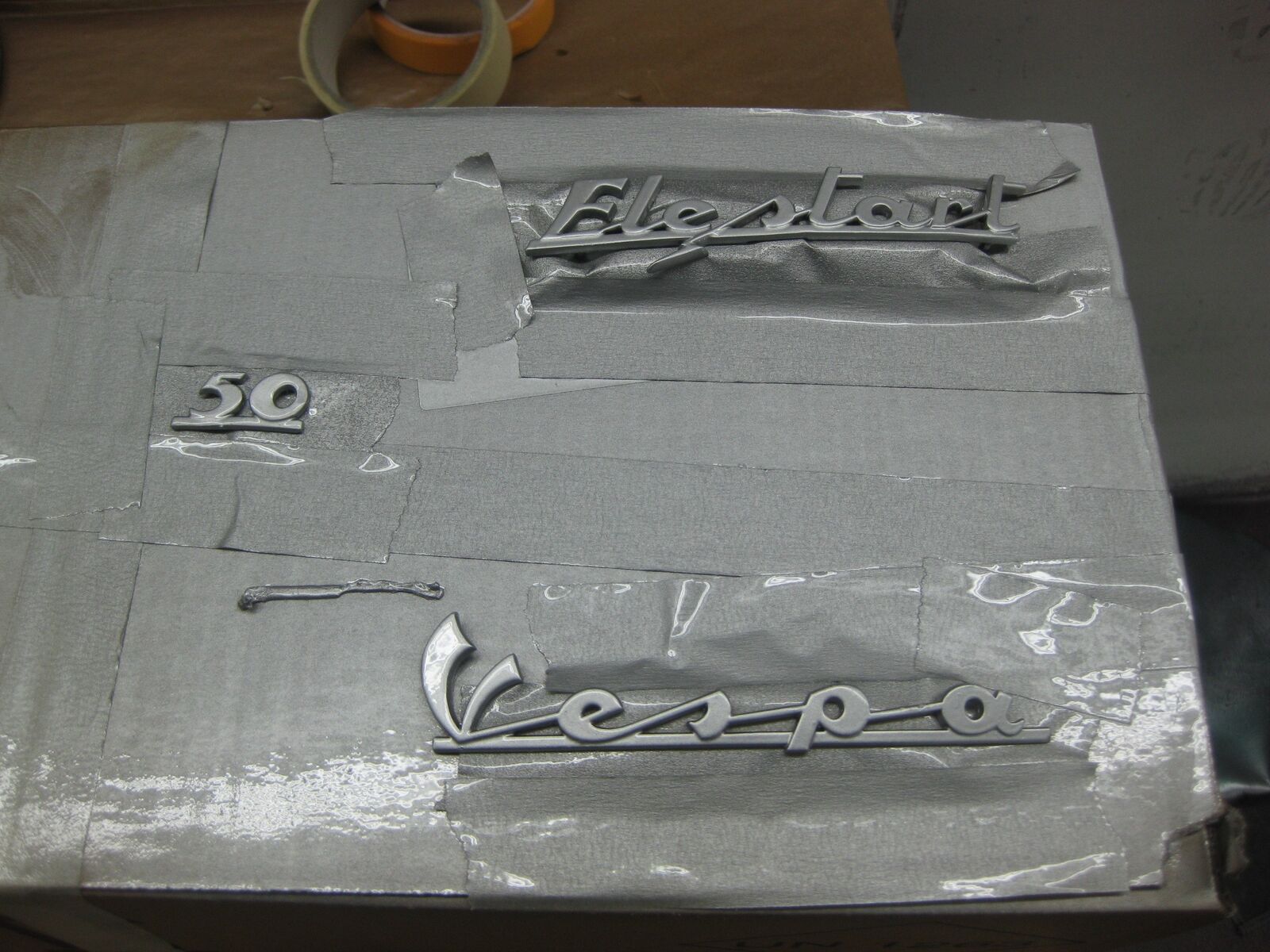

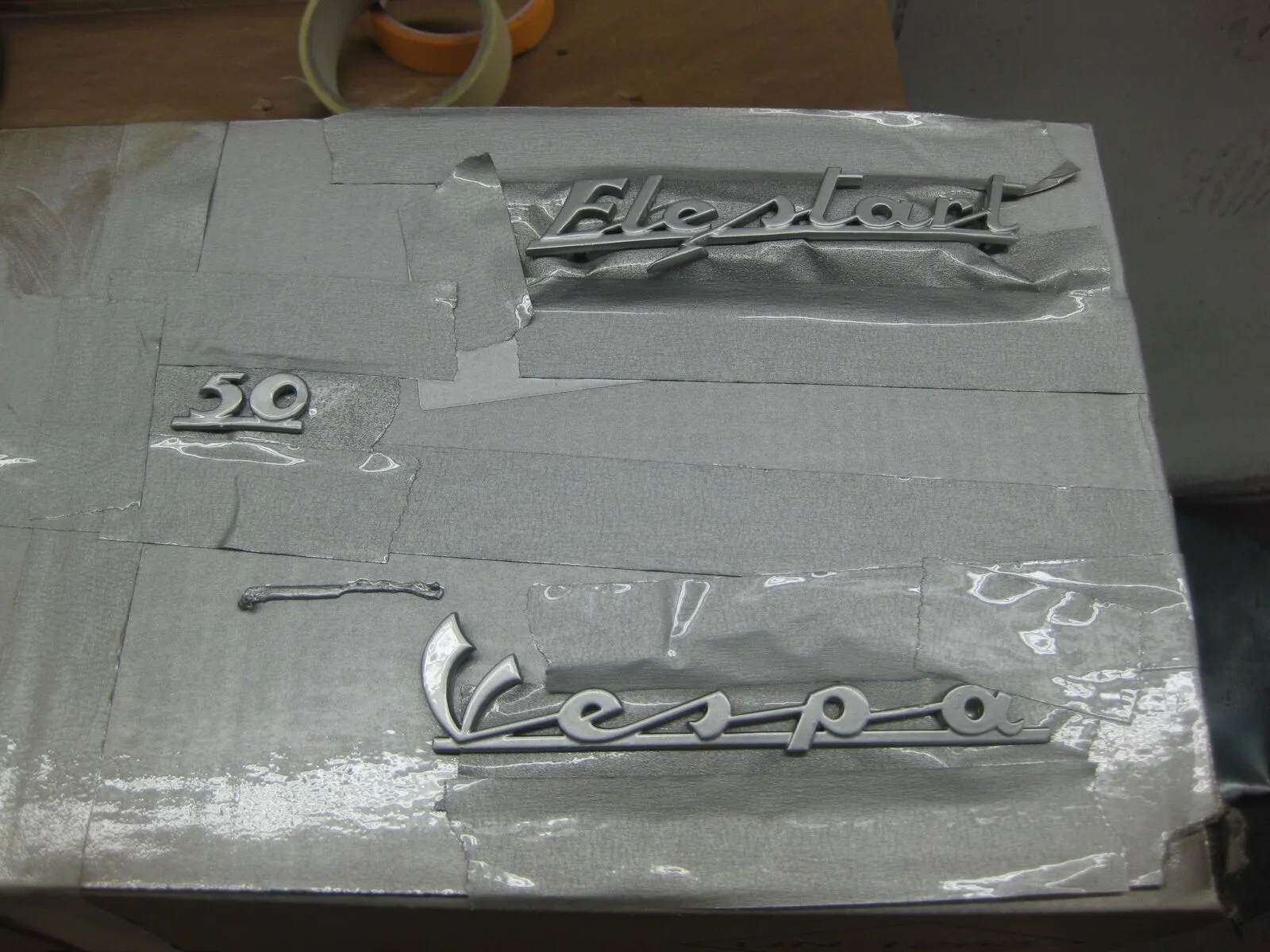

    Weiss jemand wo ich diese Embleme neu kaufen kann?Nur die vorderen! Bei Sip und Scooter-Center hab ich nix gefungen.
    Bei Meinen sind die Nippel abgebrochen.
