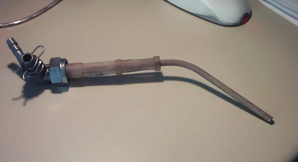

    Hi, Du solltest da vorsichtig sein, eine AUTOMATIK ist in vielen Dingen anders, so auch beim Benzinhahn. Da kannst Du auch keinen anderen ( z. B. vom Schaltroller) einbauen. Aber wiso undicht, schau dir das doch erst mal an. So sieht der aus: i
    klaus

    hallo klaus,
    der vorbesitzer hat die schraube überdreht genau an der stelle wo der splint auf dem bild dargestellt ist. ich konte das ding auch nicht abdichten. ist dein hahn zu kaufen oder wie soll ich das schöne foto interpretieren?

    • April 20, 2008 at 11:29

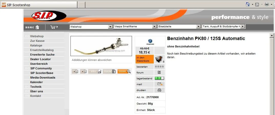

    Hi klan kannst Du den Kaufen, bekommst den sogar für 0 Euro. Aber das löst dein Problem nicht, der ist auch kaputt. Aber frag mal hier nach: Der sieht mir so aus, als würde der passen.
    klaus
