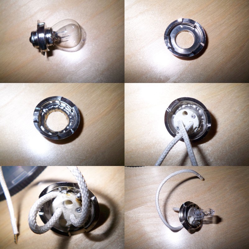

Halogenbirne für P26s selber bauen
  • Mehr Licht für die dunkle Jahreszeit!
    Ich hab einfach einen Halogensockel an einem alten P26s dran gebasteln und kann dann günstig die Birne tauschen, wenn sie mal kaputt geht. Leider ist der Reflektor nicht dafür gebaut und man hat keinen richtigen Spot. Ist aber trotzdem viel besser als die alte Glühbirne. 20 Watt habe ich benutzt und der Scheinwerfer ist im Sommer bei über 30 Grad nicht geschmolzen.

  • Ist das ein normales Halogenbrichen für Niedervolt Lampen im Haus????? Deine Bastellei ist ja ganz nett, nur muss auch die Birne oder besser gesagt der Faden an der gleichen Stelle im Reflektor sein als mit der Bilux Birne, denn ansonsten hast ne schlechtere Lichtausbeute als davor, ich würd entwerder normal auf Bilux fahren oder halt das vom Luis oder Hein Gericke Halogen Birnchen, denn da weiss ich dass die Lichtausbeute passt im gegensatz zum selbstgbauten Pille Palle Spielzeug

  • Ja das normales Halogenbirchen.
    Ich habe doch oben geschrieben, dass das viel besser ist als die alte Glühbirne. Ich habe dadurch viel bessere Lichtausbeute für wenig Geld. Optimal ist das nicht und die Position vom Faden was man bei SIP oder SCK kaufen kann ist auch nicht anders als mein.
    Reden wir hier von der gleiche Birne? Wo gibt es den die Biluxbirne als P26s Sockel? Und die sind auch so um die 20Watt? Mit 35 Watt kann ich damit leider nicht anfangen, es ist einfach zu heiß für das Plastikreflektor von der Special.
    ps. habe gerade meine Birne mit der standard P26s Glühbirne verglichen. Faden haben beide die gleiche Höhe nur der Faden von der Halogen ist senkrecht zur Fassung und bei der Glühbirne ist der waagerecht.
