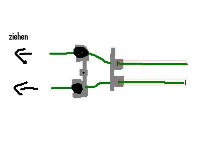

    m Besten zu zweit oder mit Grippzange arbeiten. Entweder du spannst den Zug vorher sorry für die Frage wie spanne ich den Zug vorher ??? und stellst ihn mit der Grippzange fest.
    Indem du mit der Zange an der Seele (Innenzug) ziehst
    Kunst zur Verdeutlichung:
    Edit sagt noch, beim Ziehen darauf ahcten, dass die Nippel auch sauber in der Wippe sitzen
