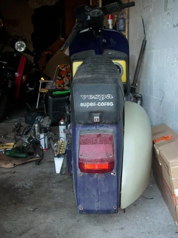

    Hier mal ein Foto mit Kotflügel Seitenhaube (rangehalten). Hab noch nicht wirklich angefangen :whistling:
