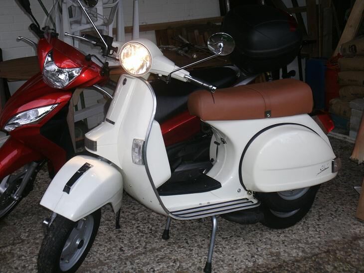

Das ist wirklich kein weiß!
Kommt auf Bildern schlecht rüber.
...das ist Cremefarben.
Und ich habe mir die Farbe sogar ausgesucht. ![]()
Beiträge von Oloone
Eine Honda Vision 110
und eine
LML Star 125 4T
