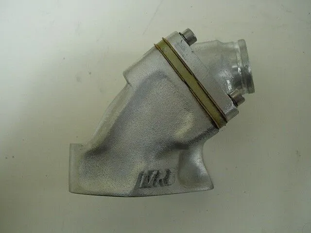

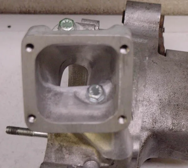

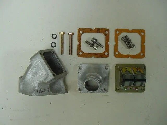

    Geniales Teil,fahre ich an 2 Rollern.Einmal 33 Keihin PWK und an 30 Mikuni TMX
    Vor 2-3 Jahren konnte man die komplett für um 50 Oisen in der Bucht schießen.
    Weil der Run auf die neue ASS Generationen einsetzte.
    Mittlerweile sind die alte Schule Teile wieder hoch im Kurs.
    Das Ding is zwar ganz schön wuchtig hat aber jede Menge potenzial.
    Die schmalste Stelle ist denke ich mal die verwendetet Membran selber
    oder der Bereich um die innere Schraube.35 geht auf jeden Fall.....
    :love:

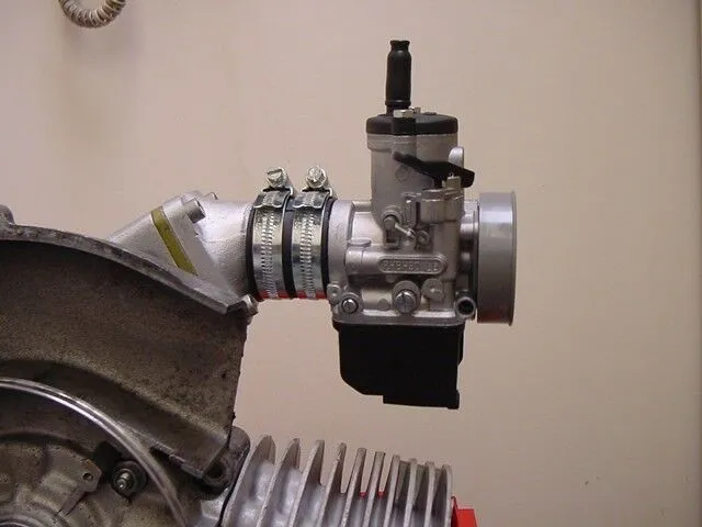

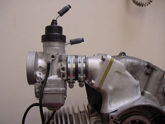

    Auf 30 PHBE
    Auf VHSA 32
    Das sind, wie immer in ausgebautem Zustand Idealvoraussetzungen :D
    Im Rahmen siehts dann etwas anders aus.
    Wie Rally schon schreibt mit LKW Hydraulikschlauch ( metallgewebe ) geht da einiges.
    Außerdem gabs beim SCK mal ne SchüffelstückDeckel aus Metall. ( ca. 15€ damals )
    Aber so ne Adapterplatte aus Metall und nen Stück Rohr sind für den Brenner ja keine Hürde
