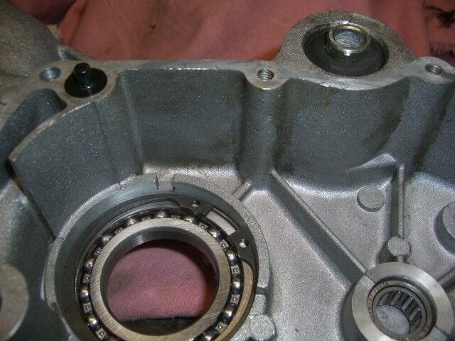

    hallo
    hab hier ein motorgehäuse von einer automatik und darin befindet sich ein kunststoffteil
    im bild oben links das schwarze kunststoffteil
    wer kann mir sagen welchen sinn und zweck dieses teil hat

    soweit ich mich erinnern kann ist das nur eine "Aufsteckhilfe" um den Deckel (Motorhälfte) beim Zusammenbau exact zu platzieren kann.
    Normalerweise wird das mit einer Kupferhülse gelöst, aber die gibt es glaub ich bei der Automatik mit Hydraulikpumpe nicht.

    danke für die antwort
    aufsteckhilfe kanns keine sein denn dazu ist im gegenstück keine aufnahme da
    aber um sonst ird es wohl auch nicht in der öffnung stecken
    kanns mir einfach nicht erklären wofür

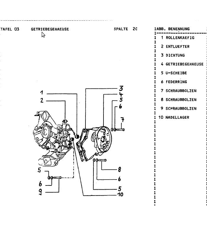

    Ich bin mir nicht sicher,
    laut meiner Ersatzteilliste könnte das ein Entlüfter sein.
