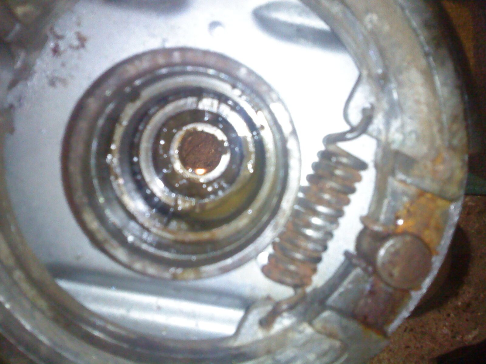

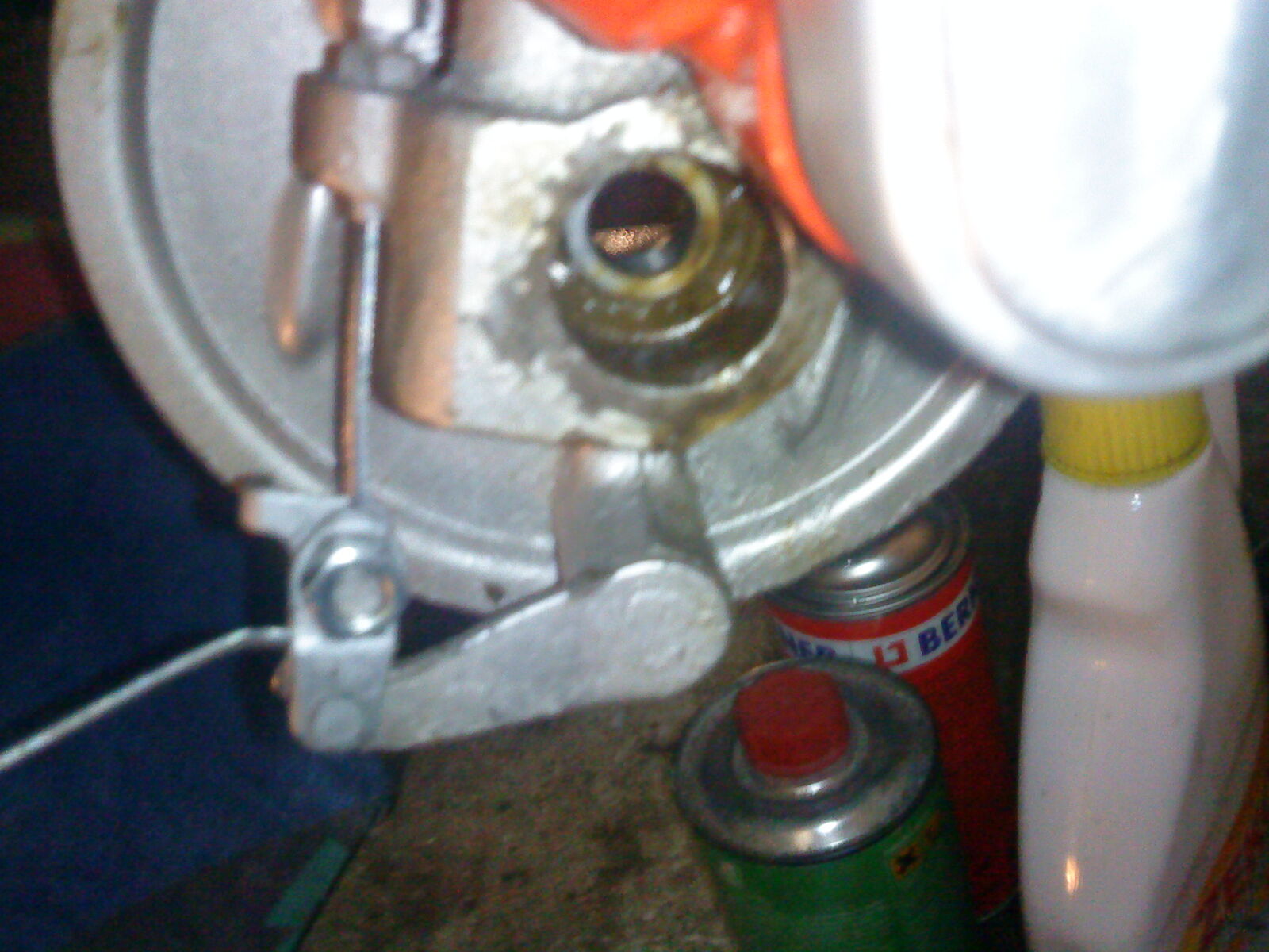

und zwar habe ich eine Italenische Vespa.
Und möchte bei dieser die Lager im Bereich des Rades wecheseln, nun kriege ich aber ein etwas kleines Lager nicht heraus.
Wie bekomme ich dies nun heraus?
Mit hammer draufschlagen nütz nix.

kann es auf deinem bild nicht wirklich erkennen, aber das hier sollte dir helfen:
nicht ganz einfach das kleine lager zu wechseln, welches beim tachoantrieb sitzt, zumindest nicht ohne passendes werkzeug ...
mutter runter, achse austreiben, simering weg, sicherungsring weg, dann großes lager raus. danach mutter lösen (die spezielle mit 2 kerben), dann kleines lager raus. zusammenbau andersrum.
mutter (tachoritzel) ist wie schon gesagt ein linksgewinde, was nachher fest, aber nicht zu fest angezogen werden muss, sosnt ist dein lager gleich wieder hin ...grüße
