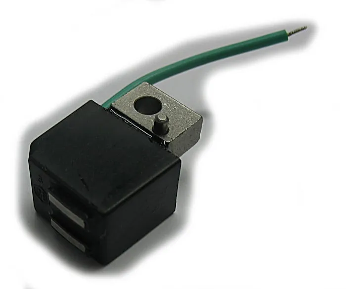

ich habe das Problem, das die Vespa sporadisch keinen Zündfunken hat. Beduetet mal hat sie einen, mal nicht.
Kann ja eigentlich nur an Zündgeber und Blackbox liegen.
Blackbox hab ich mit einer anderen (aus einer Automatik, sieht exakt gleich aus, kann aber nciht sicher sagen, dass sie funktioniert) getauscht... Problem immer noch da.
Dann habe ich die 3 Kabel durchgemessen, und habe bei allen 0 Widerstand..... heißt ZGP kaputt????
Kann die so kaputt sein, das es manchmal funkt und manchmal nicht???
