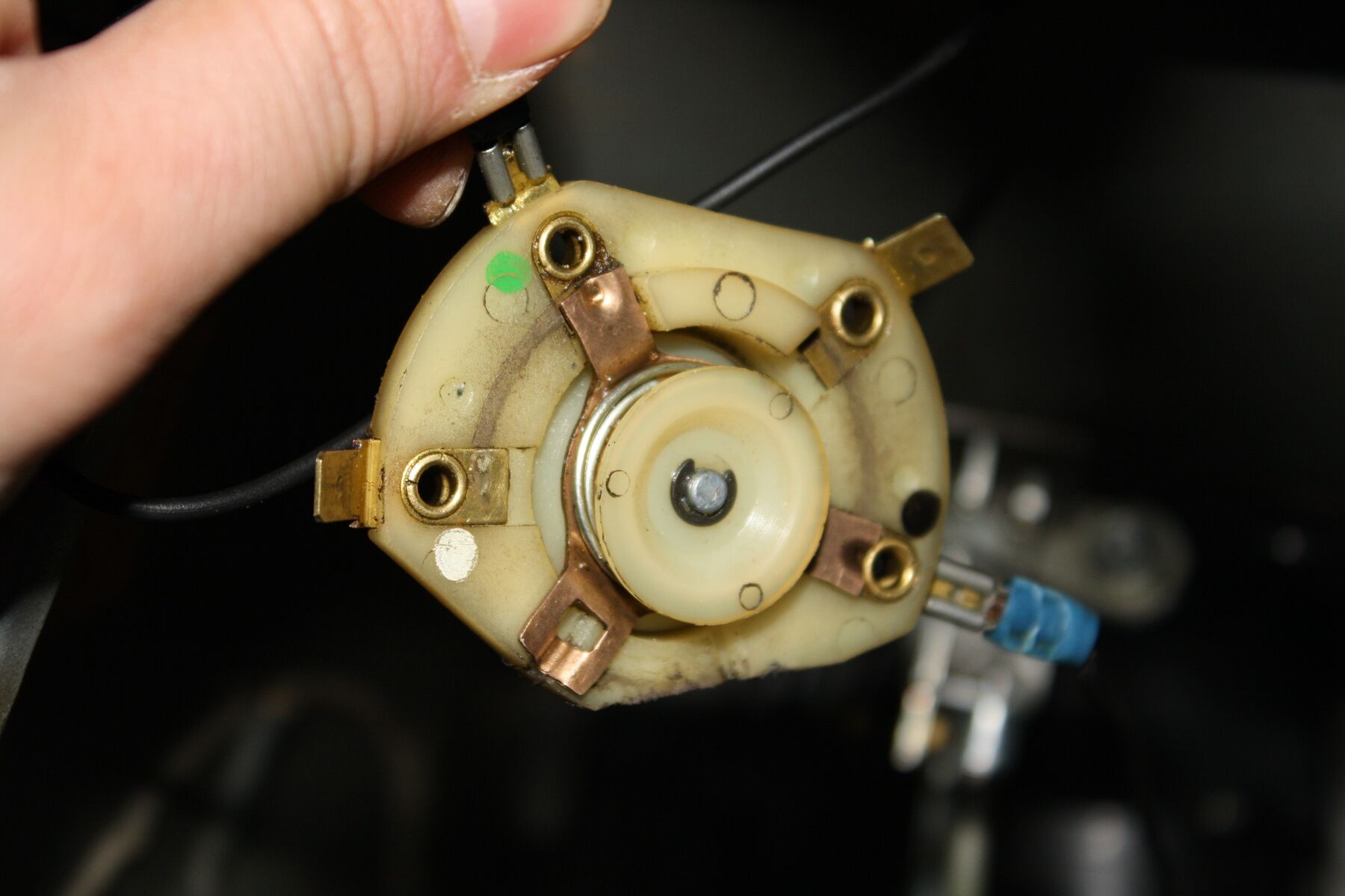

    denn ist das wohl doch nur eine vespa 50 n weil wo man sitzt darunter muss man den schlüssel reinstecken und das hab ich mal ausgebaut und die kabel abgemacht ich weiß nicht zu 100 % ob das jetzt richtig ist den vergaser hab ich durchgepustet und all sowas

    Keine 50N/R/L oder Spezial hat ein Zündschloss unter der Sitzbank außer es wurde nachträglich eingebaut. Mach mal ein Foto, das würde ich gerne sehen. Aber unabhängig davon sagt der Zündfunke schon aus das der Stromkreis nicht unterbrochen wurde. Lief die Vespa denn bevor du sie eingemottet hast oder bei dir noch nie?

    sooo
