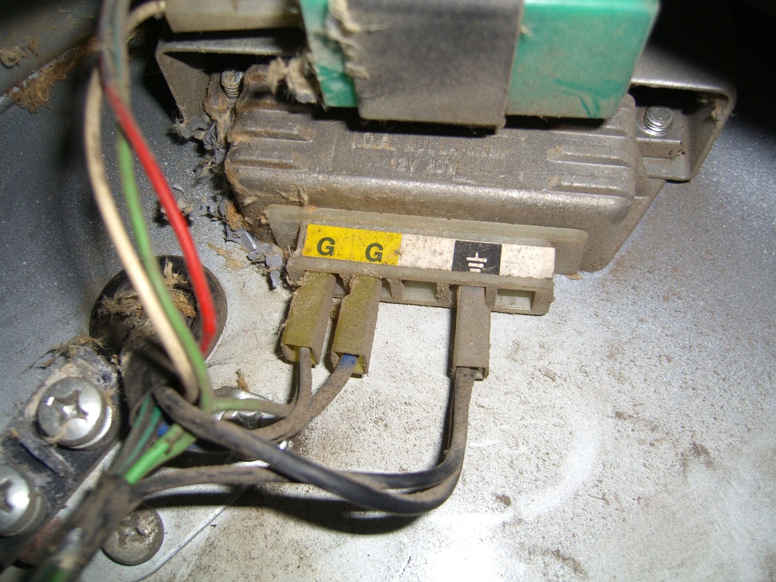

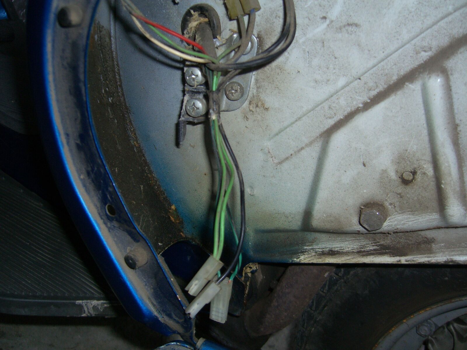

    habe gestern ein Vespa PK 50 XL 4-Gang BJ 88 ersteigert. :-))
    Wie angegeben funktioniert keinerlei Eletrik (Licht Blinker usw.) da der spannungsregler fehlen würde.
    Hab im Katalog mal nachgesehen, doch wenn ich richtig sehe ist ein Spannungsregler vorhandsen! (siehe Bild 1) es fehklt anscheinend ein Teil an das die drei losen Kabel angeschlossden werden (siehe Bild2)
    Kann mir bitte jemand sagen welches Teil fehlt?
    Lg
    Natrai

    Der Hupengleichrichter fehlt

    • March 23, 2010 at 10:49
    vielen Dank für die schnelle Antwort :-))
    Aber eine Frage habe ich noch: Ist der fehlende Hupengleichrichter auch der Grund dafür, dass alles andere (Licht, Blinker usw.) nicht funktionieren?
    Oder habe ich da ein anderes Problem (evtl. Spannungsregler defekt)?
    Natrai

    ohne huopengleichrichter sollte die elektik trotzdem funktionieren, nur die hupe halt nicht.
