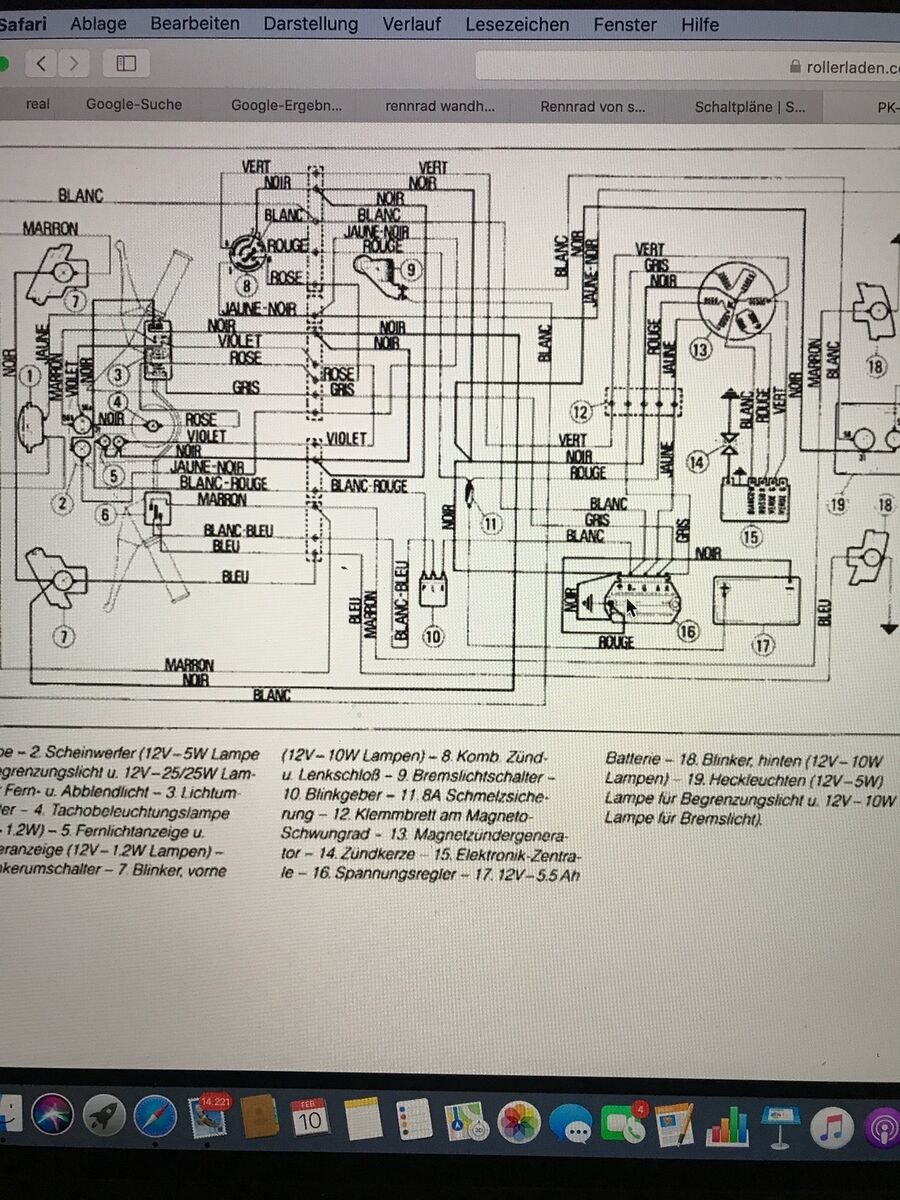

Hat gepasst. Der Quatsch ist draußen und genau die Kabel die da sein müssen sind da für den Hupengleichrichter.
letzte Frage. Sollte das Licht denn nicht auch ohne hupengleichrichter nun funktioneren?
Top. Danke dir für deine schnelle Antwort.
Ich vertraue deiner Antwort 100%. Wollte diese nicht in Frage stellen da ich bei Elektrik null peil habe.
Mit den Zündschloss hast du auch vollkommen recht. Da ist kein unterbrecher drin. Egal ob eingeschaltet oder aus, fließt da Strom.
Heißt: ich schmeiß das Zeug heute Abend raus.
kannst du mir sagen wie blinkrelais, hupengleichrichter und spannungsregler richtig verkabelt werden?
Danke dir für deinen Rat.
Ich habe aber sogar einen Schaltplan einer Xl mit Batterie ohne elestart gefunden. Siehe anbei.
ich Steck das Teil mal ab und schau was passiert. Die Lichter müssten ja auch ohne hupengleichrichter funktionieren.
Hi zusammen,
ich habe ein Problem mit Front und Rücklicht.
Die Blinker funktionieren wenn die Vespa an ist und Hupe funktioniert auch wenn sie aus ist.
Was ja richtig ist, da diese über die Batterie betreiben wird genauso wie das Licht.
Zur Vespa: Es handelt sich um eine Pk xl1 mit Batterie aber ohne elestart. Im Handschuhfach befinden sich Boxen, die aber nicht angeschlossen sind.
Anbei Bilder der Verkabelung.
Was komisch ist ist der kleine schwarze Kasten. Von da geht eine Verkabelung ans Blinkerrelais und eins an den Spannungsregler.
Das ist wahrscheinlich falsch oder? Aber wie gehört es richtig?
Birnen sind natürlich ok und die Sicherung unter der weißen Verkabelung ist in Takt und
Danke euch
