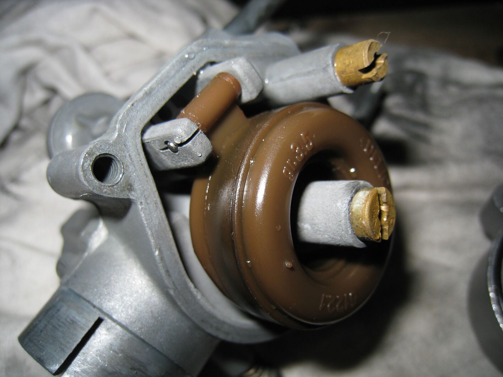

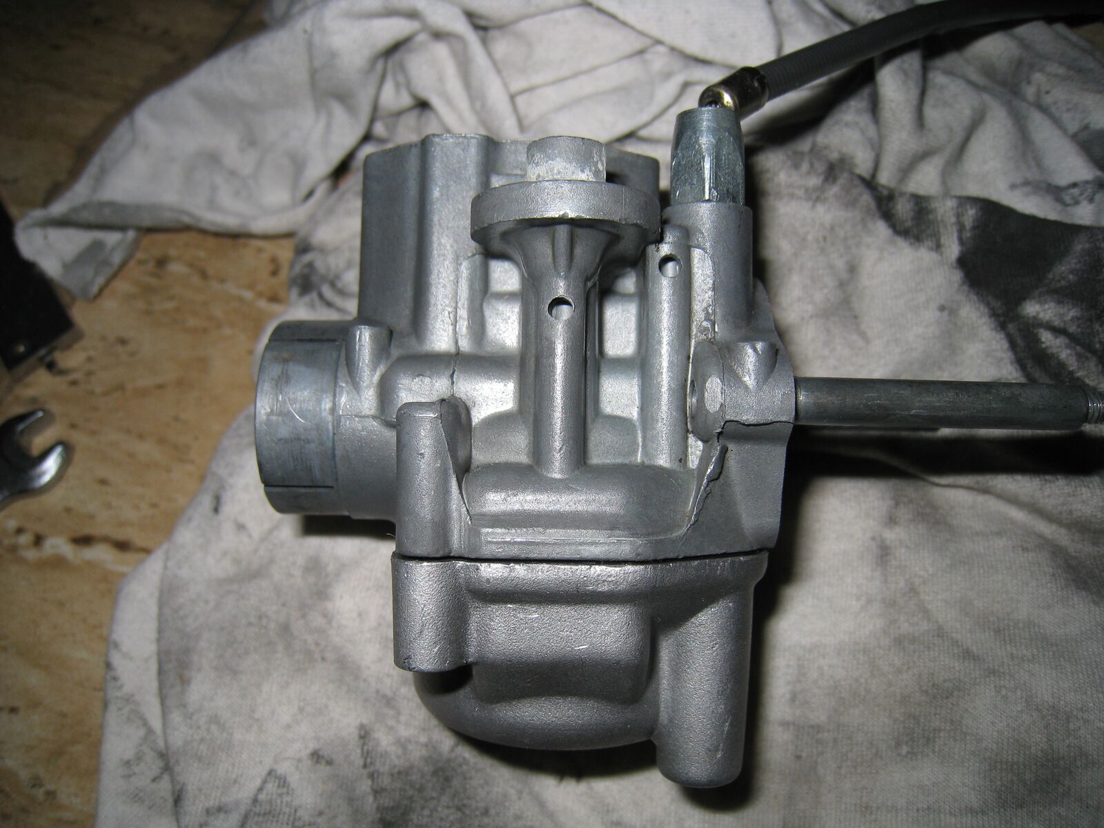

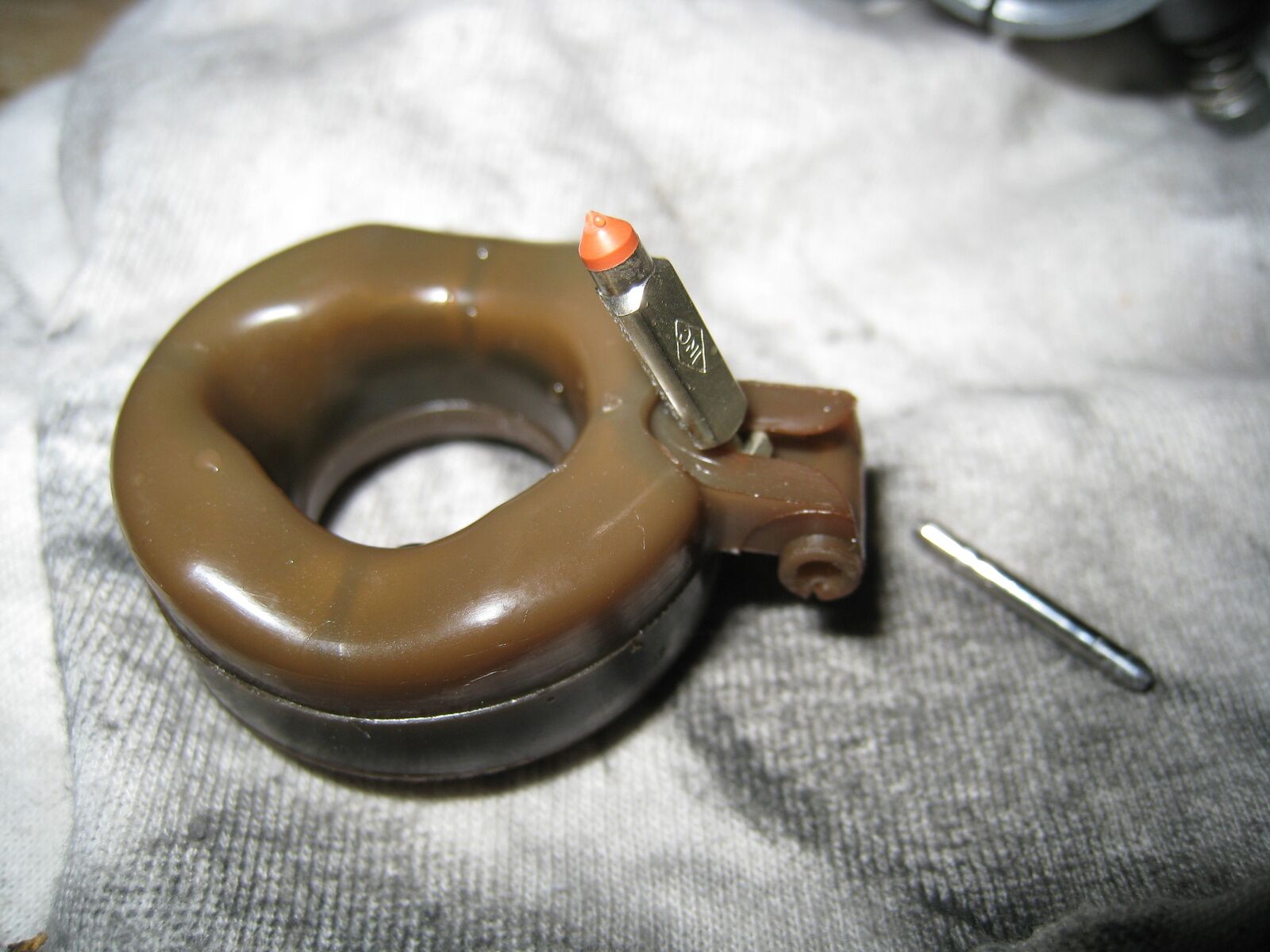

    vor dem letzten Winter konnte ich noch kein Leck feststellen. Vor ein paar Wochen habe ich meine Vespa das erste Mal nach dem Winter angemacht und stellte nun fest, dass am Vergaser Benzin ausläuft.
    Nach etwas Suchen und Testen bin ich mir ziemlich sicher, dass das Benzin aus dem Vergaser-Überlauf austritt. Kenne mich hiermit allerdings nur wenig aus.
    Habe den Vergaser ausgebaut und fotografiert. Könnt ihr mir sagen, woran das liegen könnte?
    Der Schwimmer ist noch dicht und lässt sich eingebaut relativ leicht bewegen.
    Vespa 50 Special V5B3T
    Vergaser: Dellorto Seregno SHB16.16
  • Sollte sich ohne jeden Widerstand bewegen lassen, wenn Du ihn schon offen hast bau ne neue Schwimmernadel ein.
