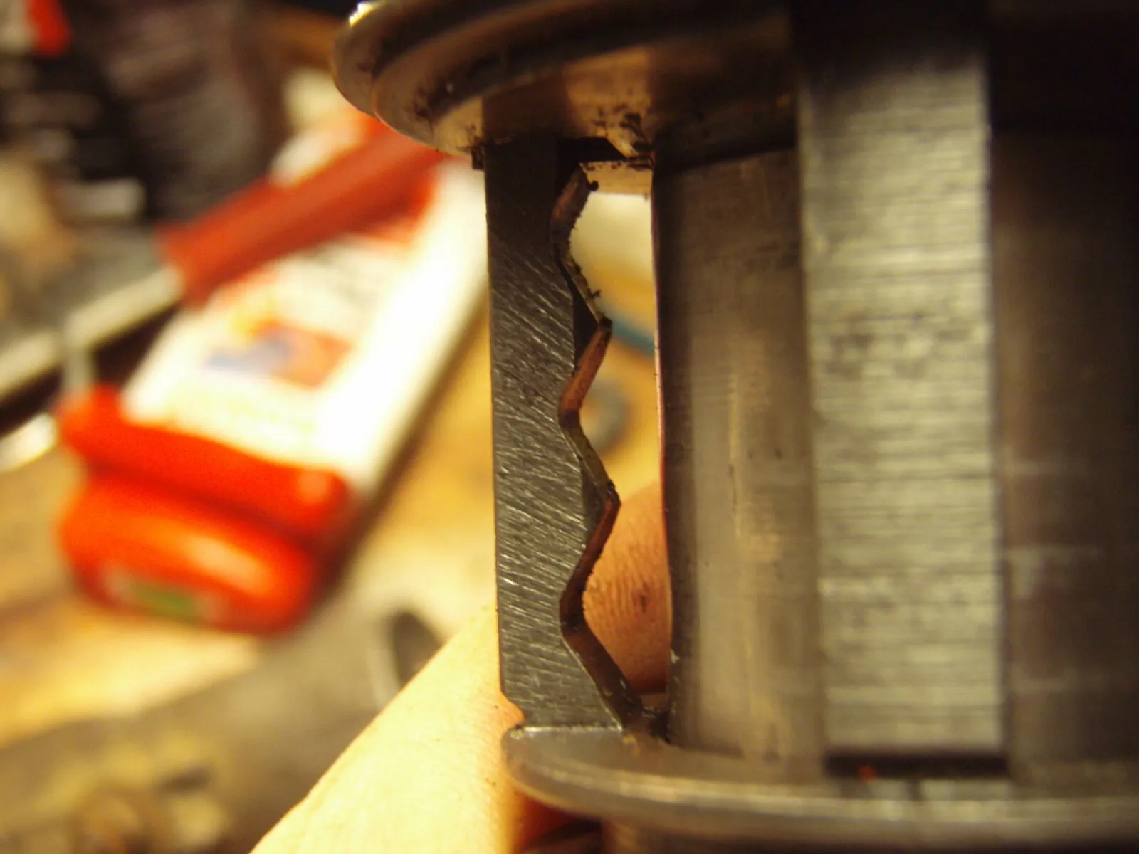

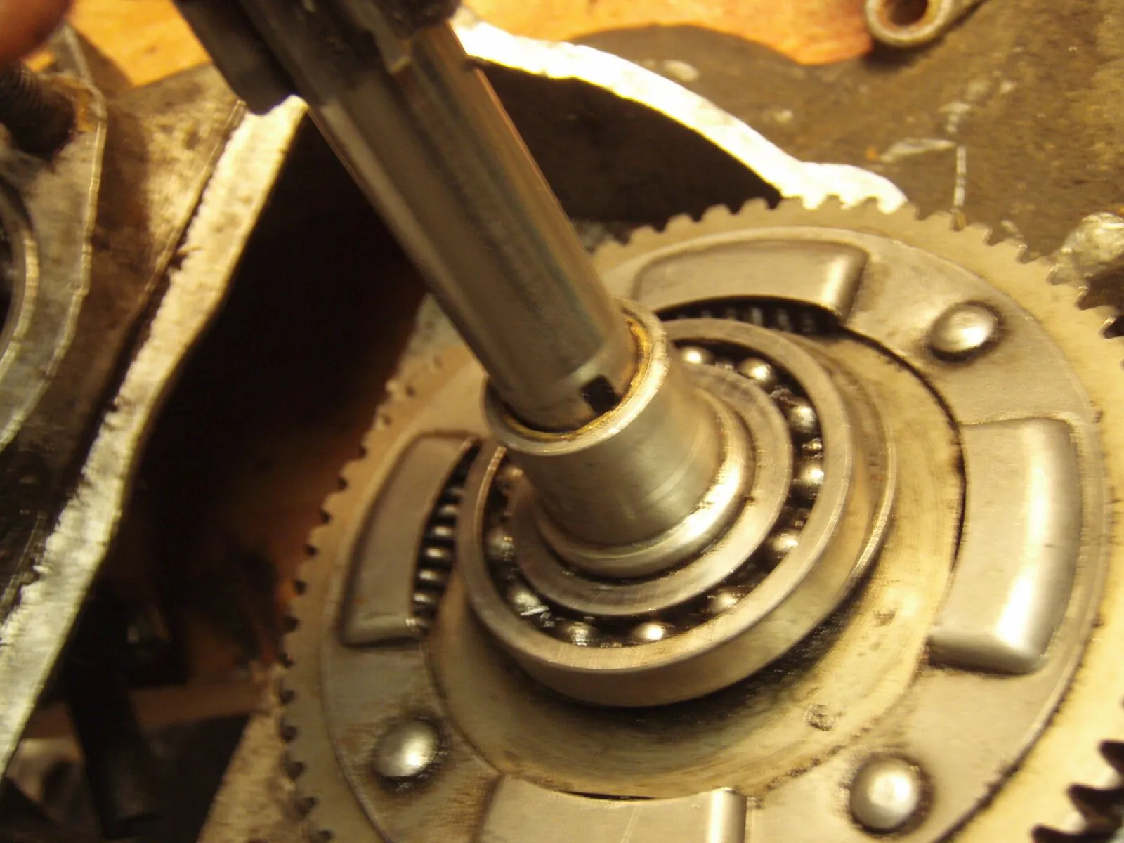

Ich hab hier ein paar Fotos von einem 4-Gang-Getriebe, dass ich aus einem alten 125er Motor herausgenommen habe, der noch in der Garage flackt (Der Motor hat keine Motornummer, dort wo die normalerweise steht, sit die Fläche blank, weiss da jemand was? Gangräder sind ori-Piaggio).

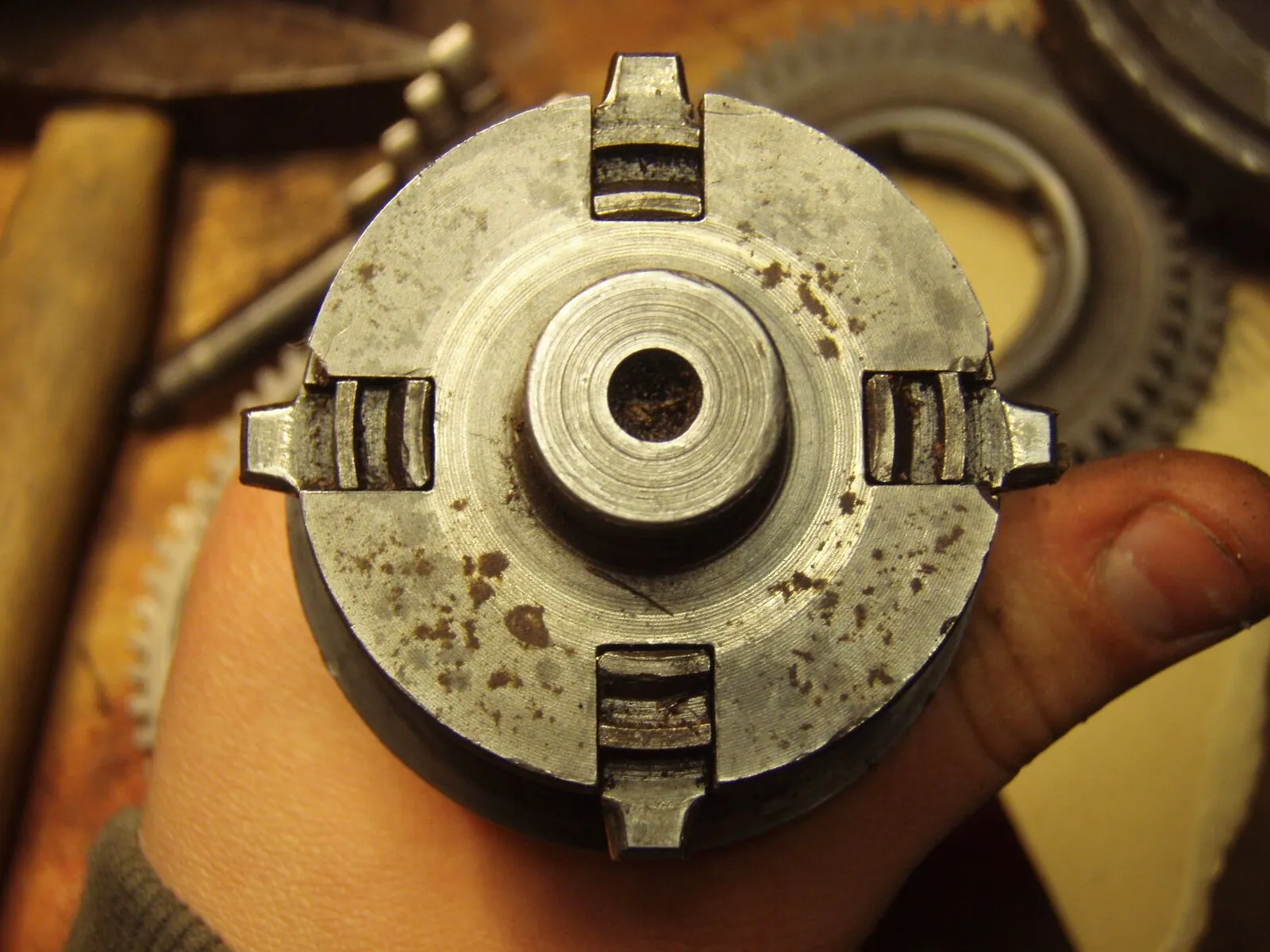

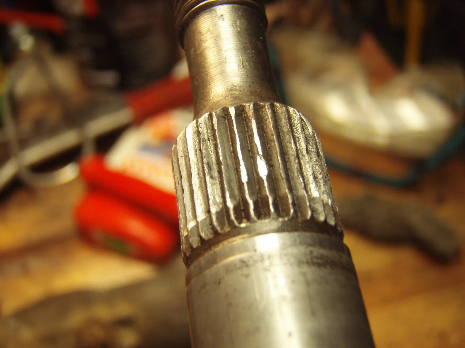

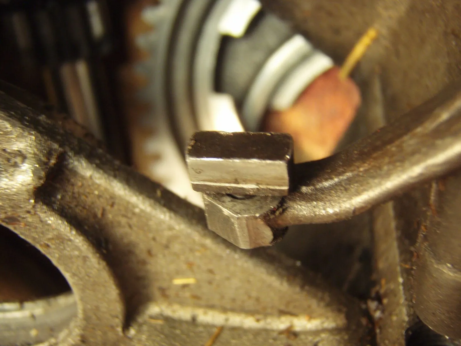

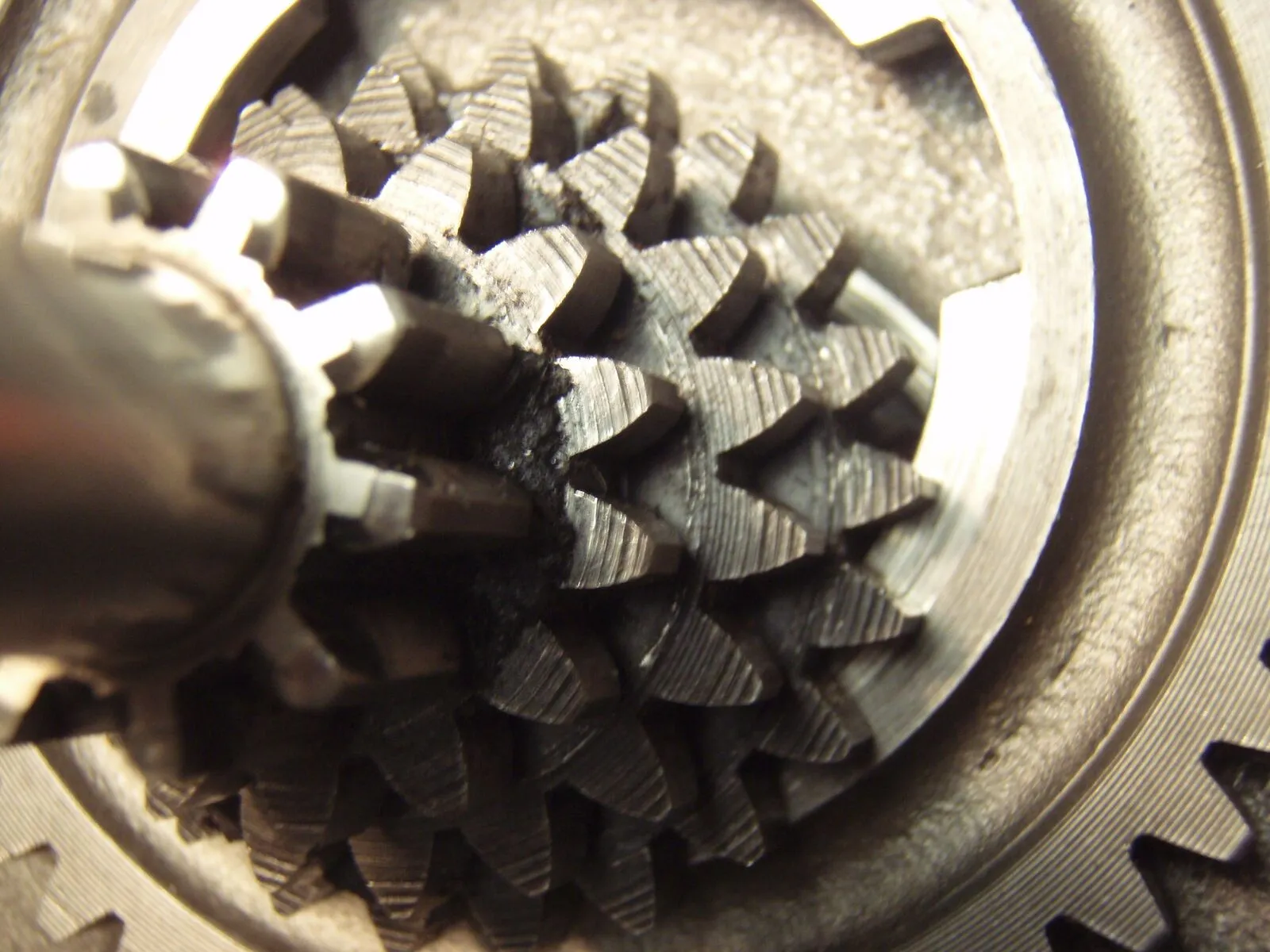

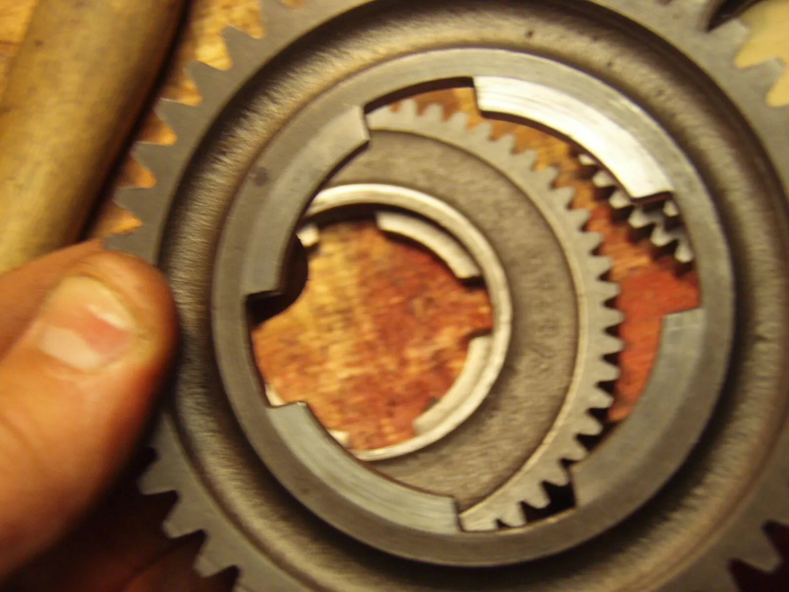

Könnt ihr mir sagen, ob der Zustand der Gangräder/Ritzel/schaltklaue noch in ordnung ist?

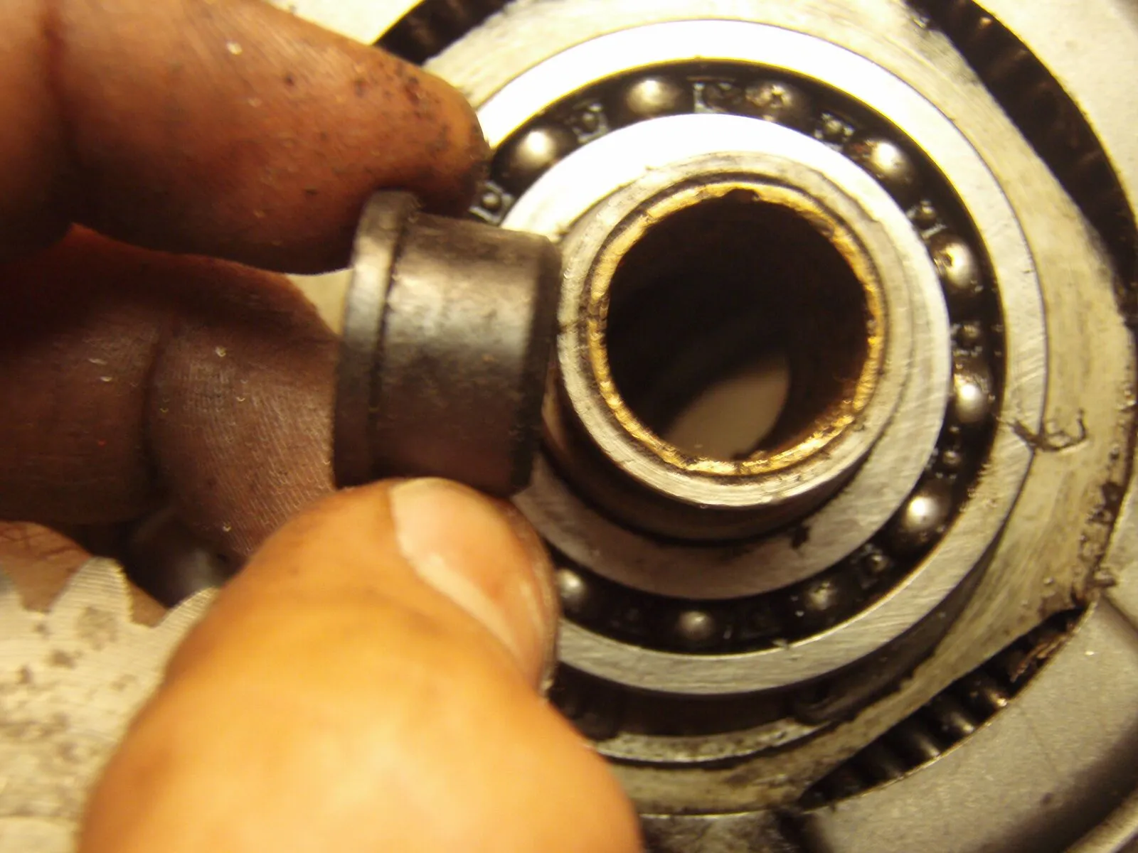

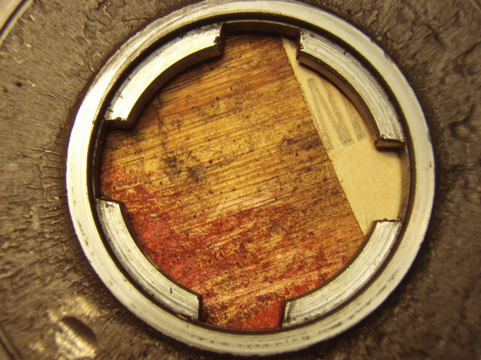

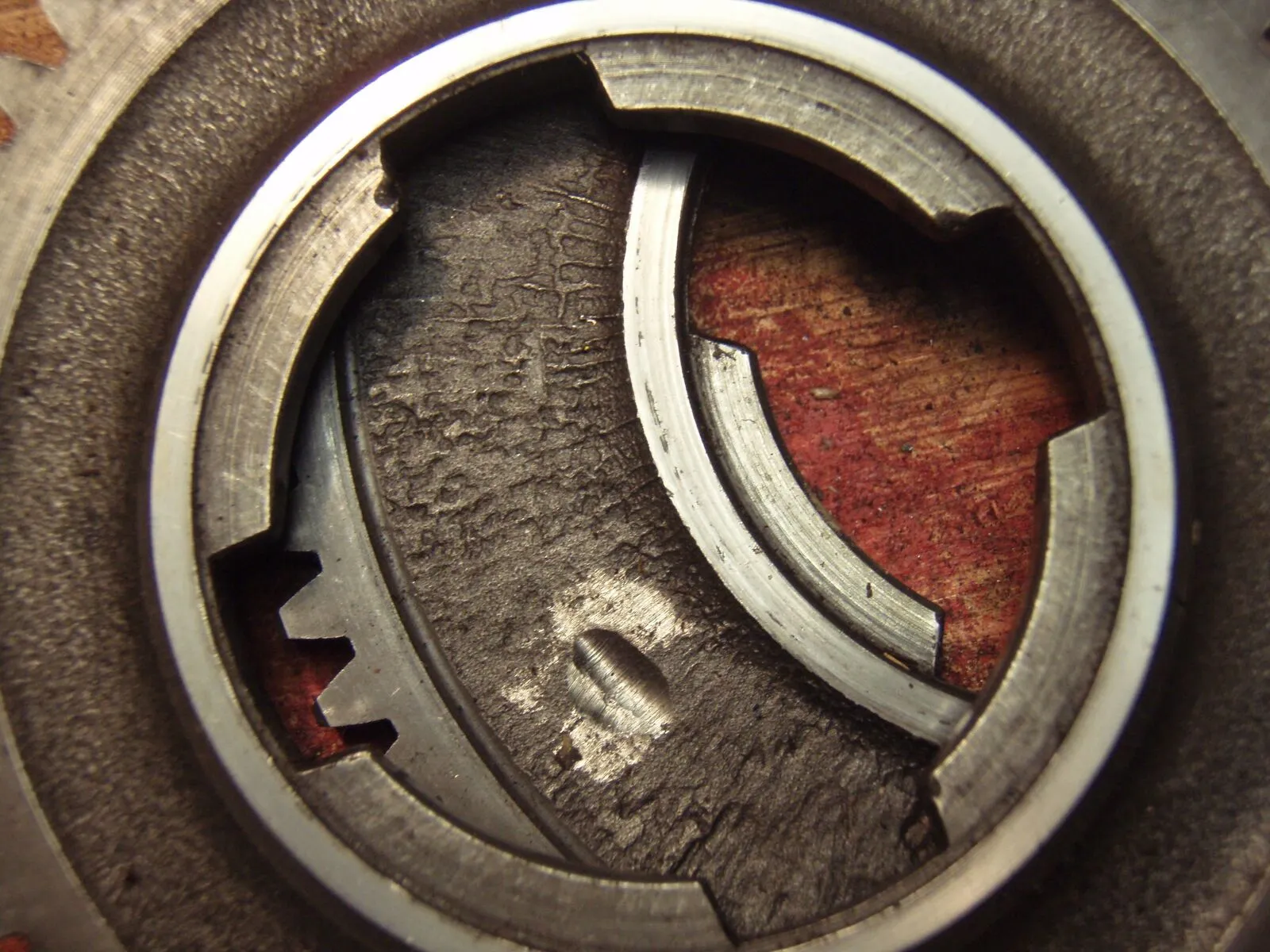

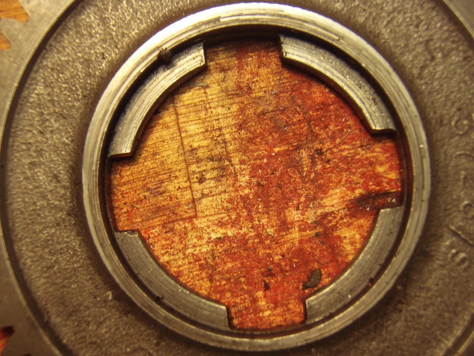

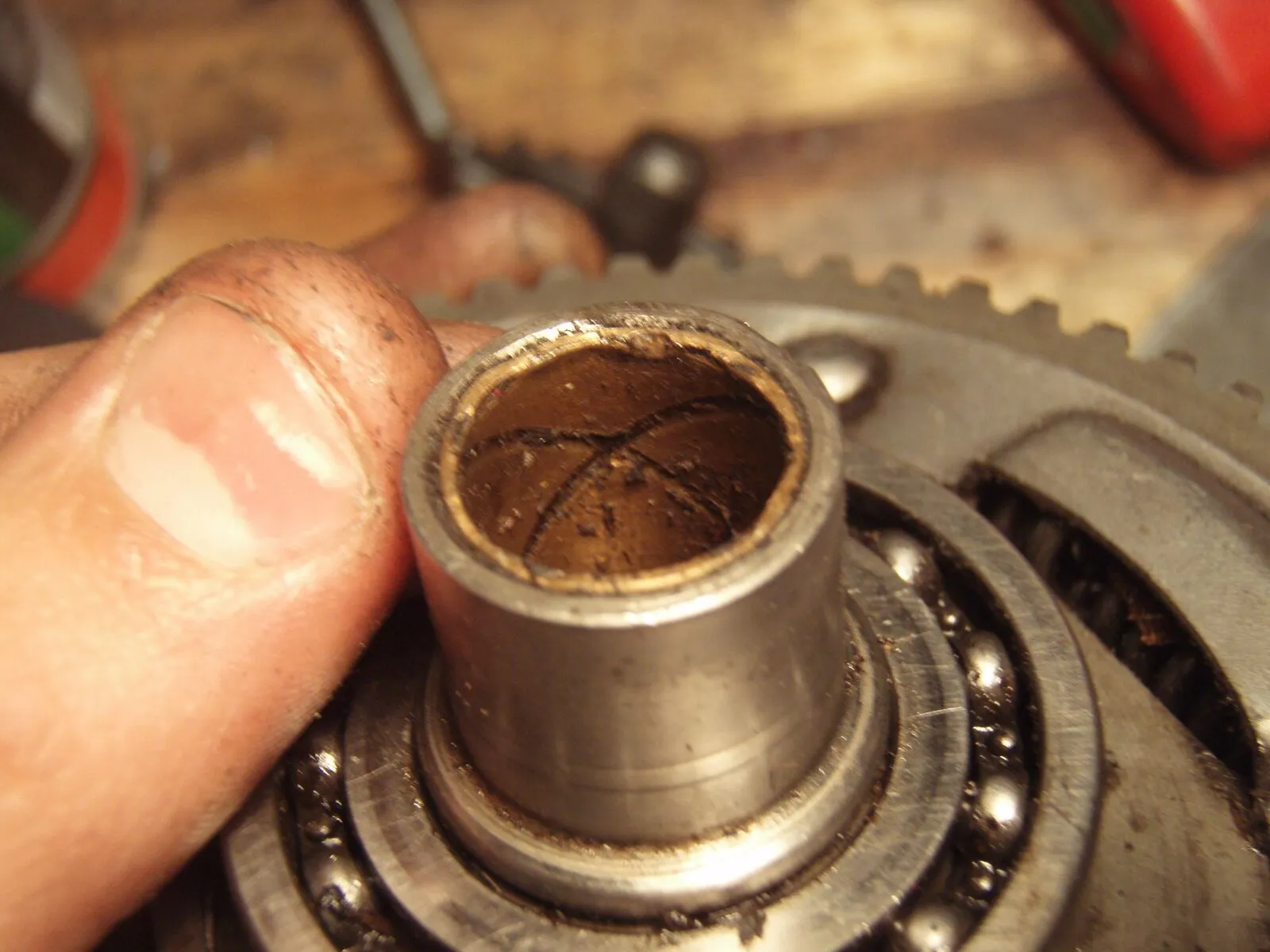

Außerdem wundert mich die Kupplung ein bisschen, da scheint so ein Kupfereinsatz zu sein. Ohne den würde das Nebenritzel glaub ich draufpassen... Und es war so ein Gummistöpsel drauf, das alles verwirrt mich ein bisschen

also die zahnräder haben es hinter sich , die Flanken sind alle schon ziemlich ausgelutscht
der dreck bei der nebenwelle könnte mal ein Kickstarteranschlaggummi gewesen sein = ned weiter schlimm
die Schaltklaue hat es hinter sich ,da brauchst ne neue
verzahnung der HW ist zwar etwas beleidigt aber durchaus noch verwendbar
der Kupfereinsatz bei Sekundär gehört so , soll verhindern das falls sich mal der korb verdreht sich die NW wieder lösen lässt , bei eisen auf eisen vermutlich nicht mehr möglich
