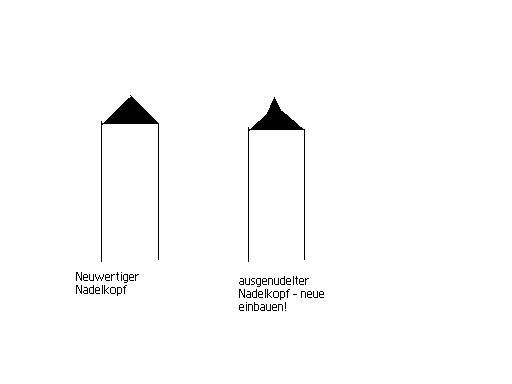

    hi, bin neu hier und hab mal direkt ein par fragen. Hab mir eine PK 50 xl gekauft mit schaltung. Nun hatte mir der verkäufer gesagt es müsste mal den vergaser neu abgedichtet werden evtl. eine neue kupplung und die Schwimmernadel müsste neu. jetzt hab ich heute mal angefangen den roller auseinander zu bauen.hab den vergaser rausgenommen und die schwimmernadel. da das ja aber alles mechanisch ist, und die nadel sowie der vergaser selbst noch"neuwertig" aussehen, frage ich mich ob das wircklich neu muss. Da der roller über zwei jahre stand hatte der verkäufer das motoröl abgelassen. meine erste frage wäre welches öl muss ich benutzen für den motor. Worauf muss ich im allgemeinen achten bei dem roller. wie siehts aus mit der kupplung/ getriebeöl. wäre für antworten und tipps/tricks sehr dankbar. MFG :D

    Bei der Schwimmernadel kann ich Dir nicht helfen, die sehen eigentlich immer neu aus aber guckst Du hier

    Schwimmernadel erneuern, falls sie nicht wie auf dem Bild links sondern in Richtung Bild rechts aussieht!
    Sorry für die schlechte Zeichnung - Paint ist halt ein Scheiß...
