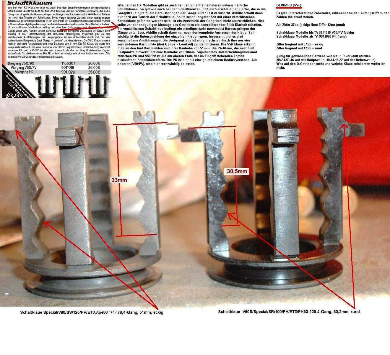

Wollte ne neue Schaltklaue bestellen, aber woran erkenne ich denn genau, ob meine rund oder eckig ist?

pk ist immer rund.
dem ist leider nicht so.
schönes bild, nur leider sind die schreiber dort nicht unfehlbar
glaubs mir einfach , kann ich dir aus erfahrung bestätigen.grüße

s.Kannst du mal aus deiner Sicht beschreiben, was das heißt?
was soll ich groß beschreiben, es gibt pks mit beiden schaltklauen.#
ob luigi altteile verbaut hat, oder wie auch immer, eine pk ist kein garant für eine runde klaue, mehr nicht. -

Ich denke der Unterschied RUND/ ECKIG sollte klar sein.
Lange Rede kurzer Blödsinn- immer vor Einbau Alt mit Neu vergleichen .
War aber eh klar oder ? -
Besser ists noch vor der Bestellung zu vergleichen, sonst stehst ja vor dem Einbau auch wieder blöde da...
