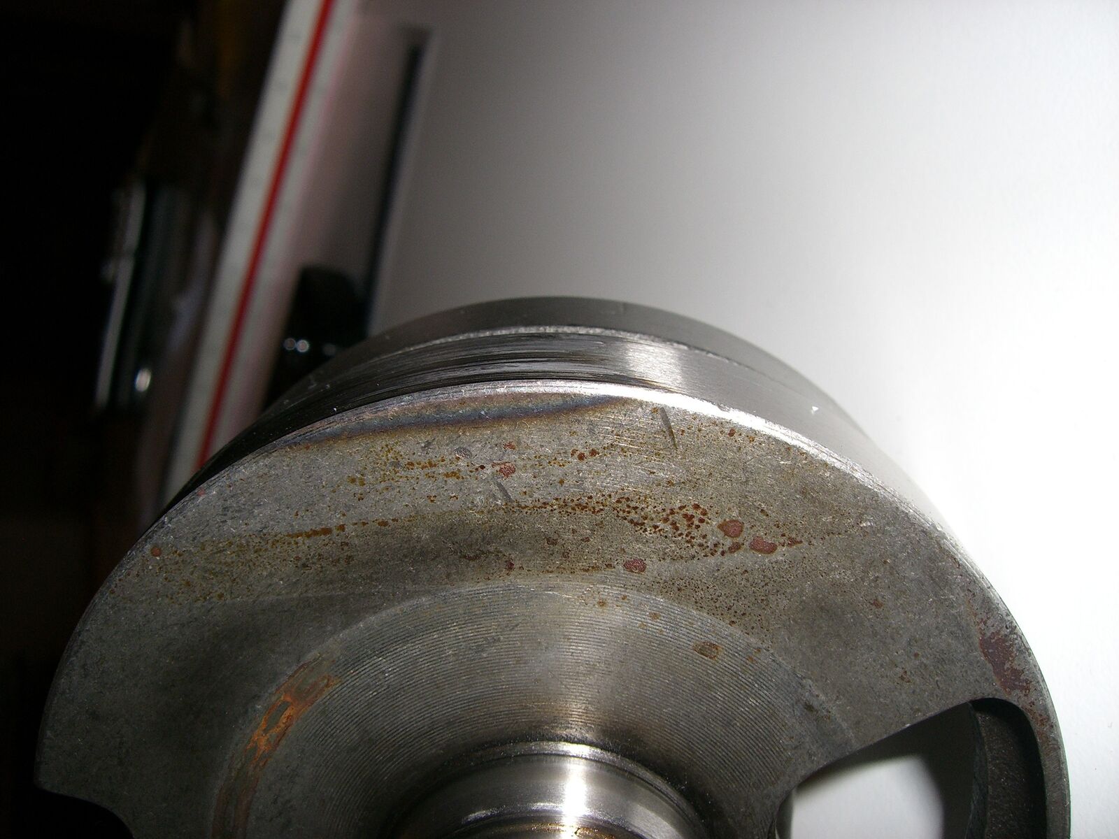

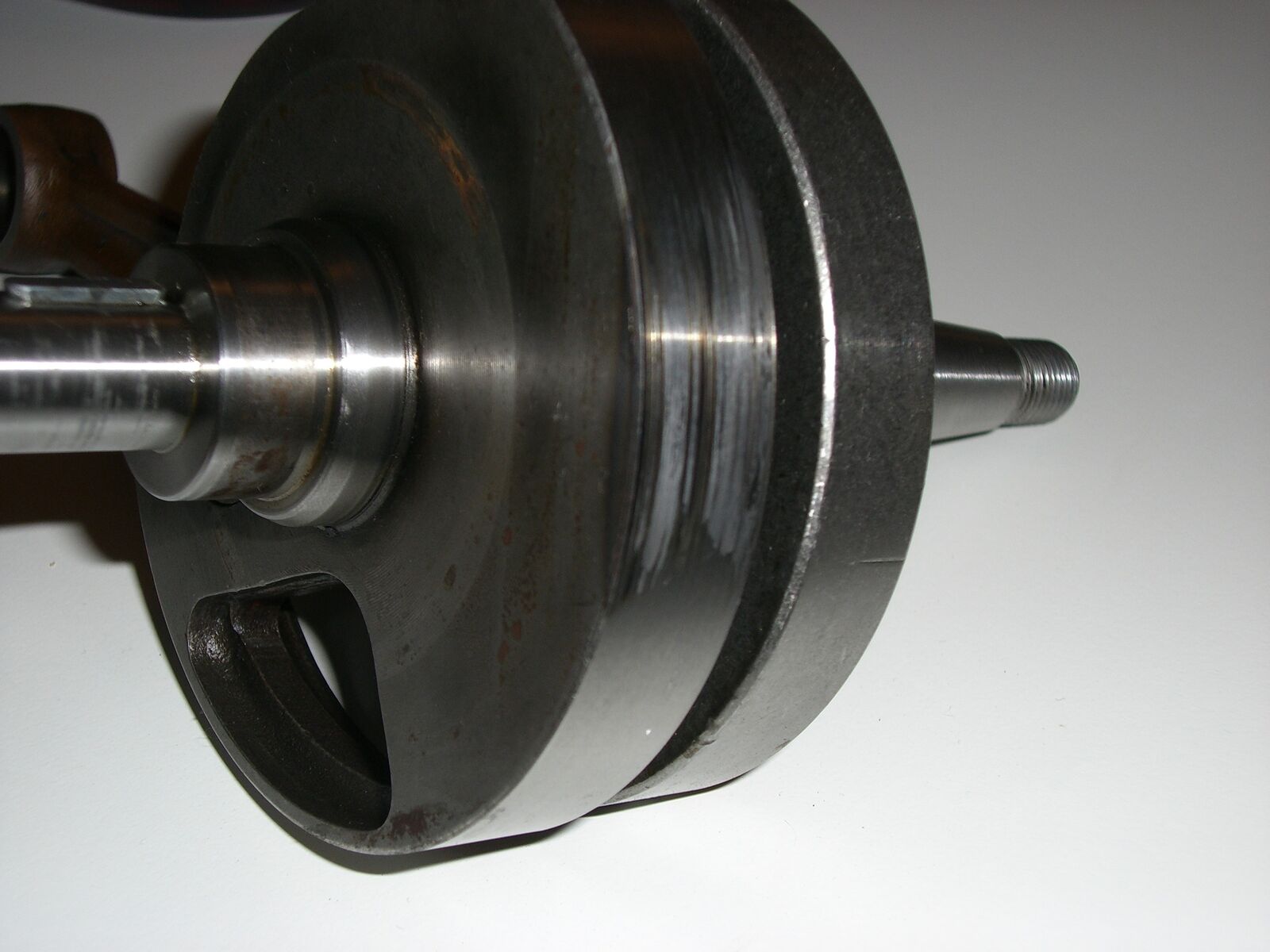

    Kurbelwelle raus und was ich da entdeckt habe bereitet mir grad Sorgen.
    Bilder unten
    Miese Abriebspuren, die scheinbar auch zu so einer Hitze geführt haben, daß man selbst noch an der Außenseite Anlauffarben sieht :+1
    Wie kann das passieren, unwucht, schlechte Lager? Was meint ihr soll ich mit der Welle machen? Wäre das Gehäuse für eine neue
    Welle überhaupt noch brauchbar?
    Vielen Dank für eure hoffentlich zahlreichen Antworten
    LG
    Bembel

    Scheint dir die Welle verdreht zu haben!
    Schau dir mal die dichtfläche im gehäuse an(Vorverdichterplatte)
    Bea meint noch,das sich ein solcher schaden eher aufs startverhalten und die laufruhe auswirkt!!

    Meine Vermutung ist,daß ein Kurbelwellenlager(zuviel Spiel axial)defekt ist und deshalb diese Schleifspuren auf dem Ausgleichsgewicht verursacht hat.Ist die Fläche am Einlass des Drehschiebers in Ordnung?

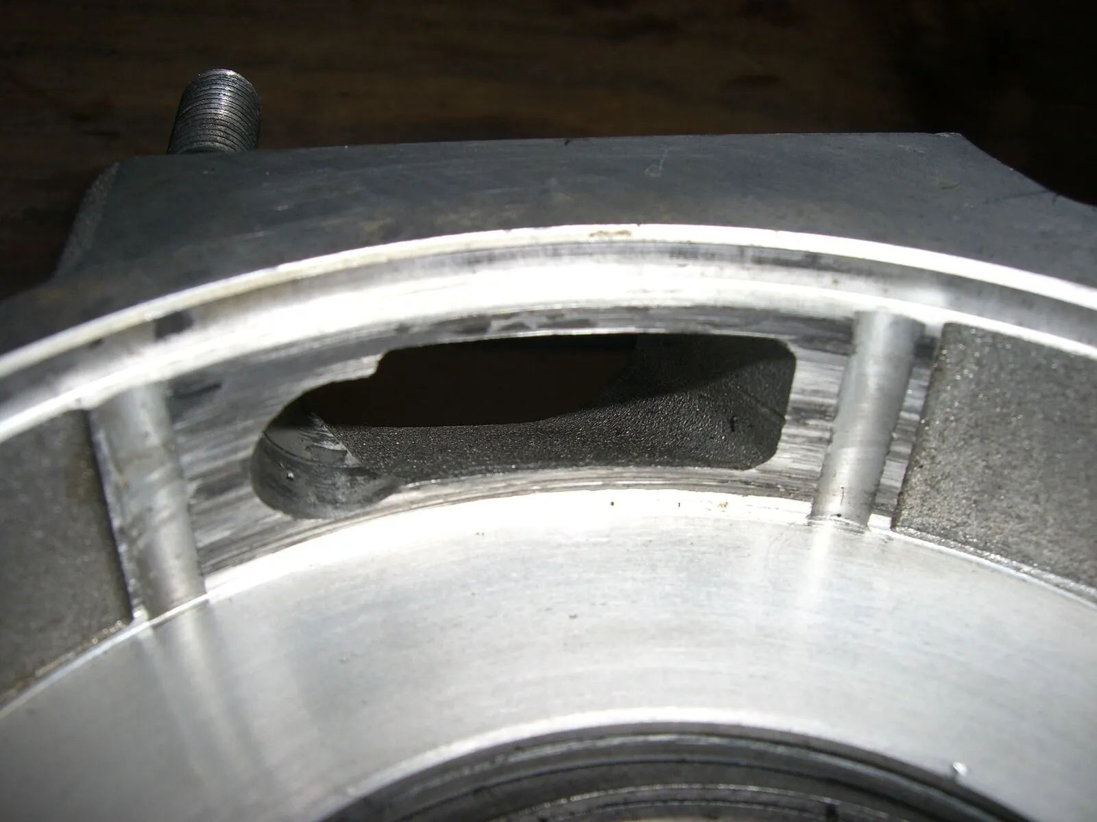

    ]Ich habe mir jetzt mal das Gehäuse angeschaut. Ob die Fläche am Einlaß noch in Ordnung ist, kann ich leider nicht beurteilen.
    Es sind jedenfalls keine "tiefen" Kratzer vorhanden. Habe mal ein Bild gemacht, falls das hilft.

    Die dichtfläche ist noch gut!!
    Lass die Welle mal auf rundlauf prüfen und erneuere die lager dann sollte nix schiefgehen! :-6
