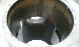

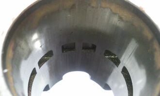

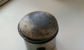

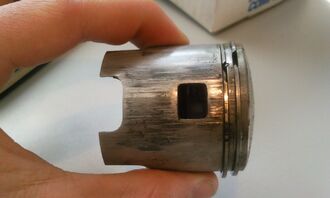

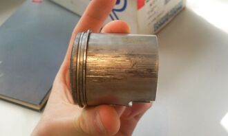

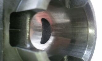

hab bei mir inner garage einen 75er polini liegen gehabt, der offensichtlich mal ordenlich geklemmt hat, nun die frage ob man ihn mit nem neuen kolben noch fahren kann.
hoffe auf den bildern ist genug zu erkennen
75er Polini noch fahrbar
Wenn Du schon an einen neuen Kolben denkst, dann kauf gleich einen Übermasskolben samt Kolbenringen. Die paar Euro, die das Aushonen aufs Übermass kostet, sollte Dir ein quasi neuer Zylinder wert sein.
Einfach den Übermasskolben an die Motorenfirma geben, 8/100 bis 10/100 mm Kolbenspiel angeben und das wars. Bitte um Korrektur falls das Spiel nicht richtig ist

an den neuen kolben denke ich weil ich dachte der originale wär nicht mehr fahrbar
