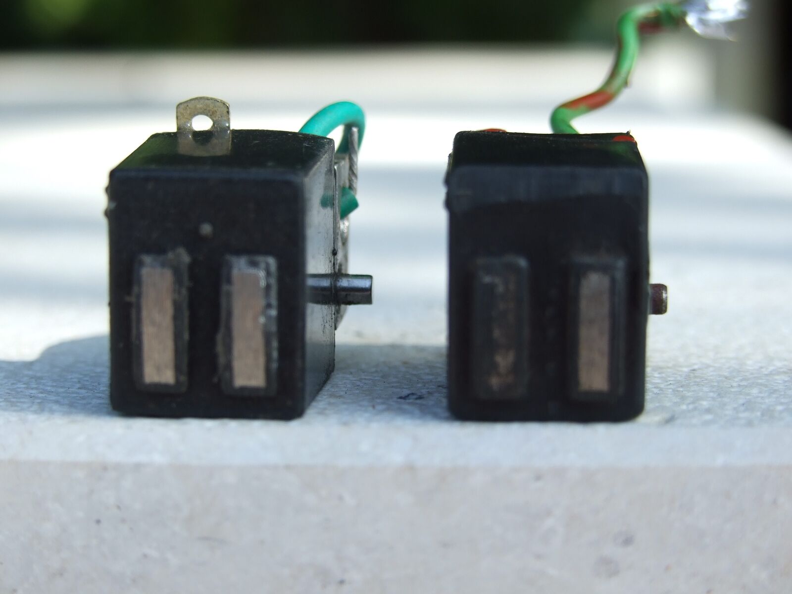

    im Mai 2009 wurde eine neue ZGP (Original Piaggio) montiert, später stellten sich sporadische Zündaussetzer ein.
    Jetzt stellte sich heraus, dass der Pickup am Polrad einen heftigen Schleifschaden genommen hat. An meiner PX80E ist alles original.
    Können auch hier 'italienische Fertigungstoleranzen' an einer neuen ZGP vorkommen?
    Ein falscher Einbau der ZGP ist durch die Zentrierpunkte ausgeschlossen.

    Das wird tatsächlich von der schlechten Fertigungstoleranz kommen, aber über längeren Zeitraum nutzt sich der Pickup irgendwann ab und sieht dann wie auf dem rechten Bild aus.Da hilft nur Abhilfe durch Ersatz.Ich würde an deiner Stelle aber bei der kurzen Zeit dann auch die Bezugsquelle wechseln.

    Danke!
    Der gestern neu eingebaute Pickup weist nach 30km Fahrt keine Schleifspuren auf.
    Hab beim (Online)-Verkäufer eine kulante Regelung angefragt.
