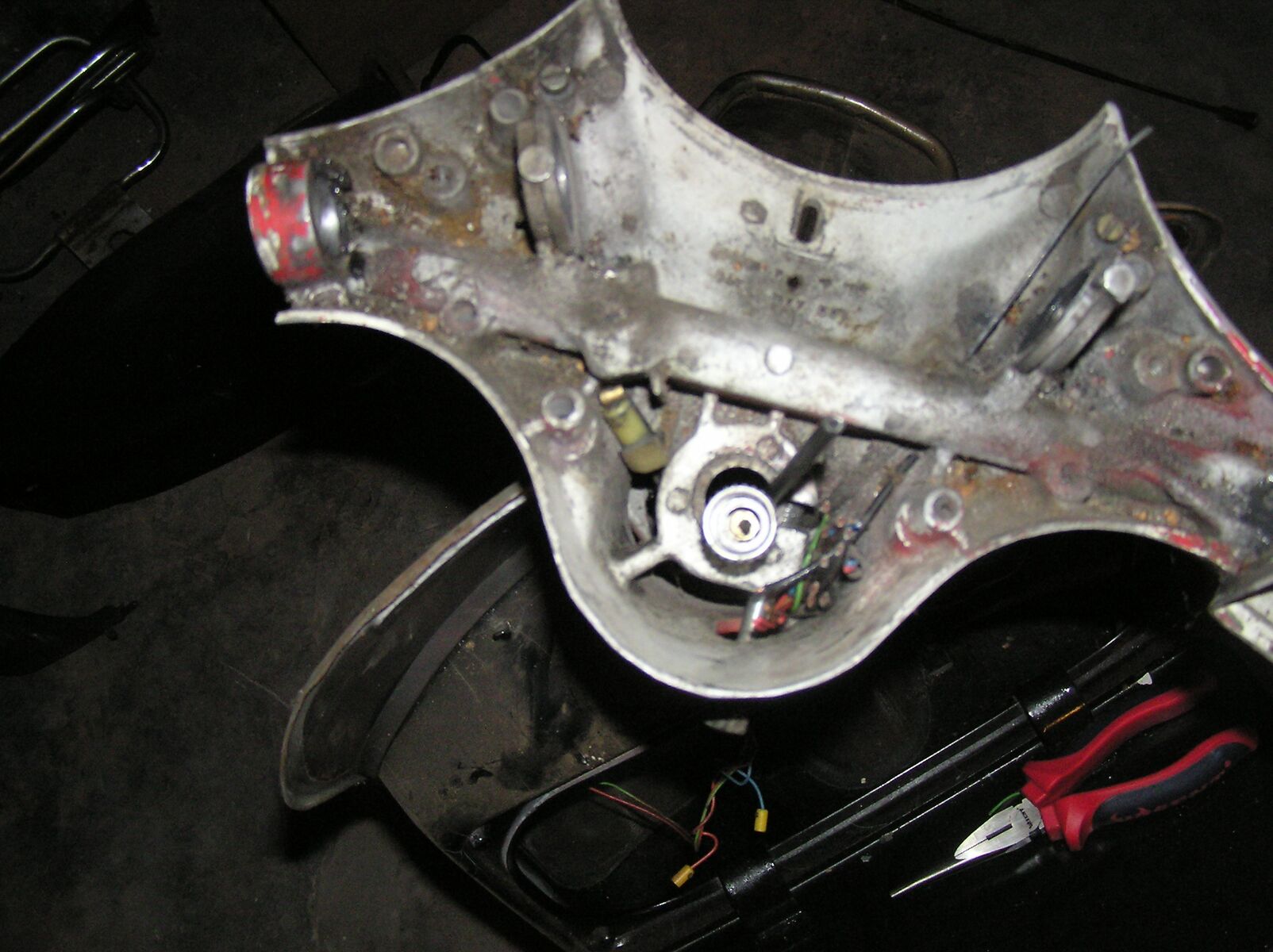

    ich habe ein kleines Problem und leider dazu keine Antwort finden können.
    Meine Lenkkopfschraube lässt sich nicht komplett rausschrauben.
    Sie sitzt locker zur Hälfte im Lenkkopf, lässt sich drehen, aber nicht herausdrehen.
    Das Gewinde ist im Schlitz des Lenkkopfs noch sichtbar, Schraube kann man etwas hin- und herbewegen.
    Da ich eigentlich den Lenkkopf nicht zerflexen wollte, meine Frage:
    Hat vielleicht jemand ne Ahnung wie ich das Problem lösen könnte?

    Ok, Problem hat sich erledigt. Gewinde war im Arsch. Haben die Schraube in der Mitte durchgesägt und konnten so den Lenkkopf abziehen. yohman-)
