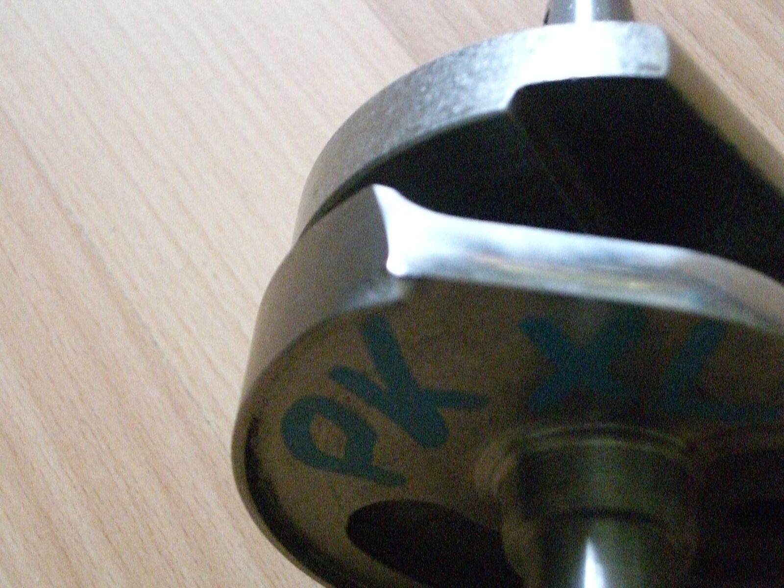

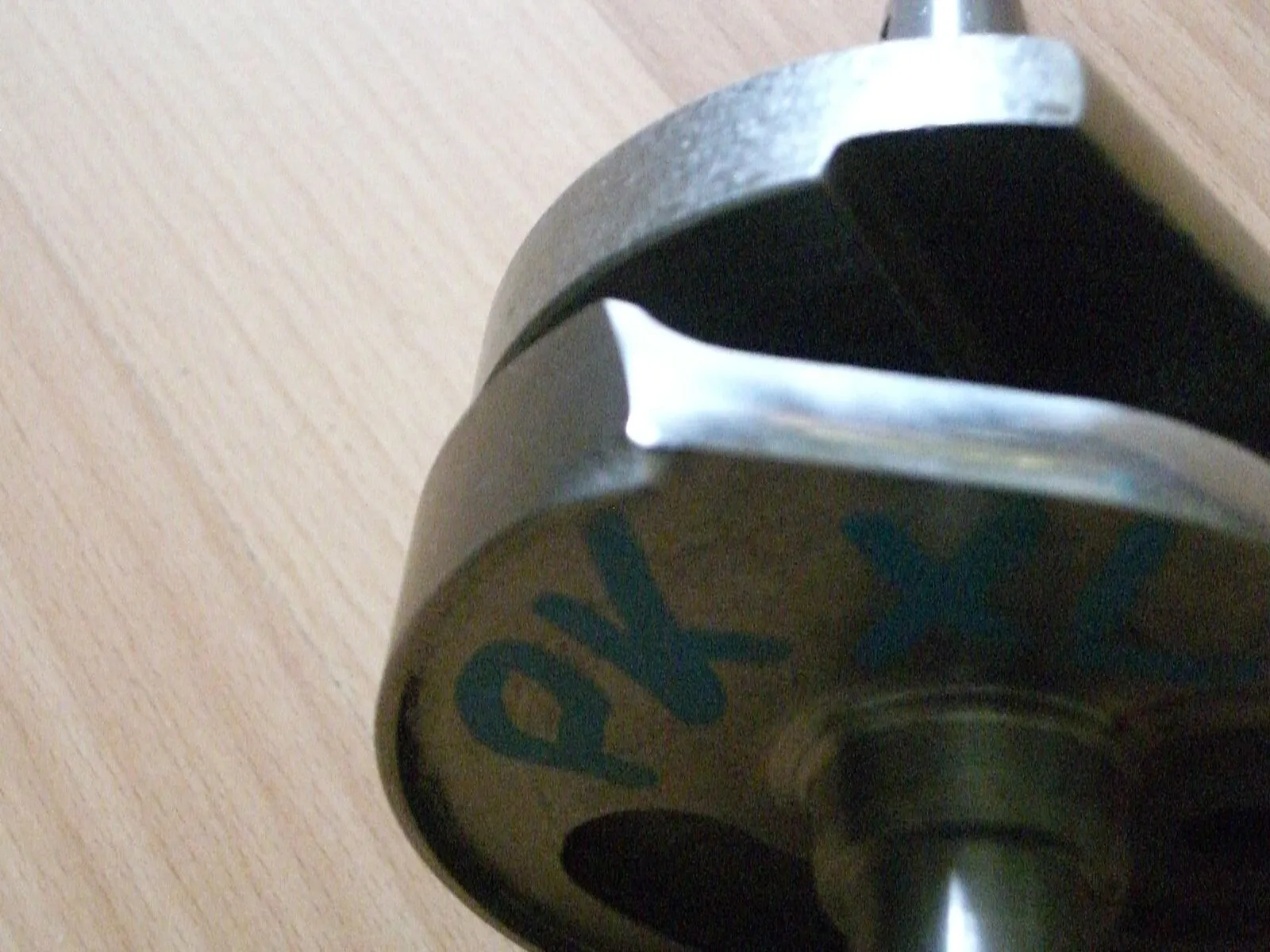

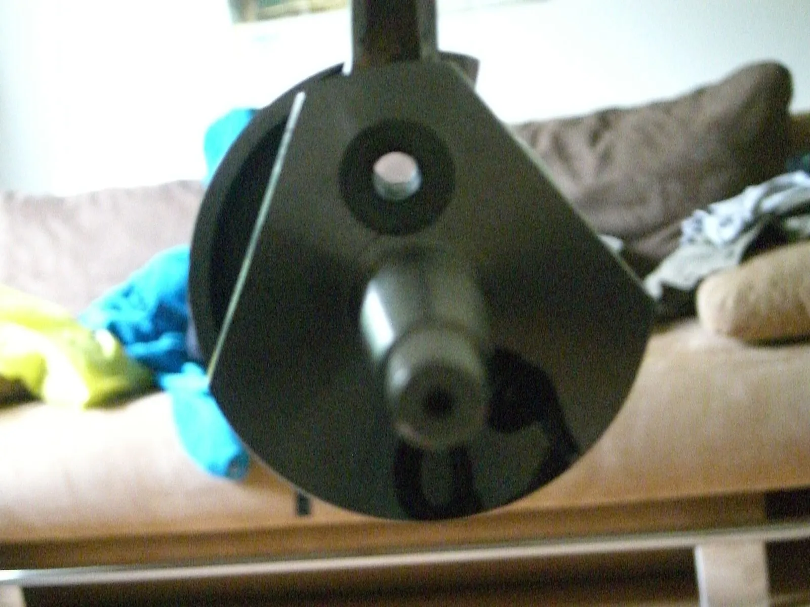

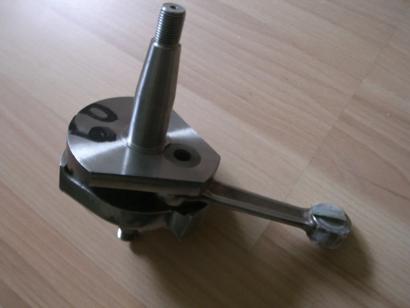

    Kann man die noch ohne Probleme fahrn ? Und welche ist das ? Was kann man darüber sagen ?
    aufn ersten Bild seht ihr den kleinen "Macker" .

    musst schauen, ob der defekte teil den drehschieber beeinflusst...
    ansonsten könntest die um das stück noch weiterfräsen, sodass wieder eine gerade kante entsteht... dabei veränderst du allerdings die steuerzeiten.. ob sich das ausgeht weiß ich leider auch nicht... aber versuch macht kluch und schlimmer kannst es ja nicht machen ;)
    ich würds probieren.
