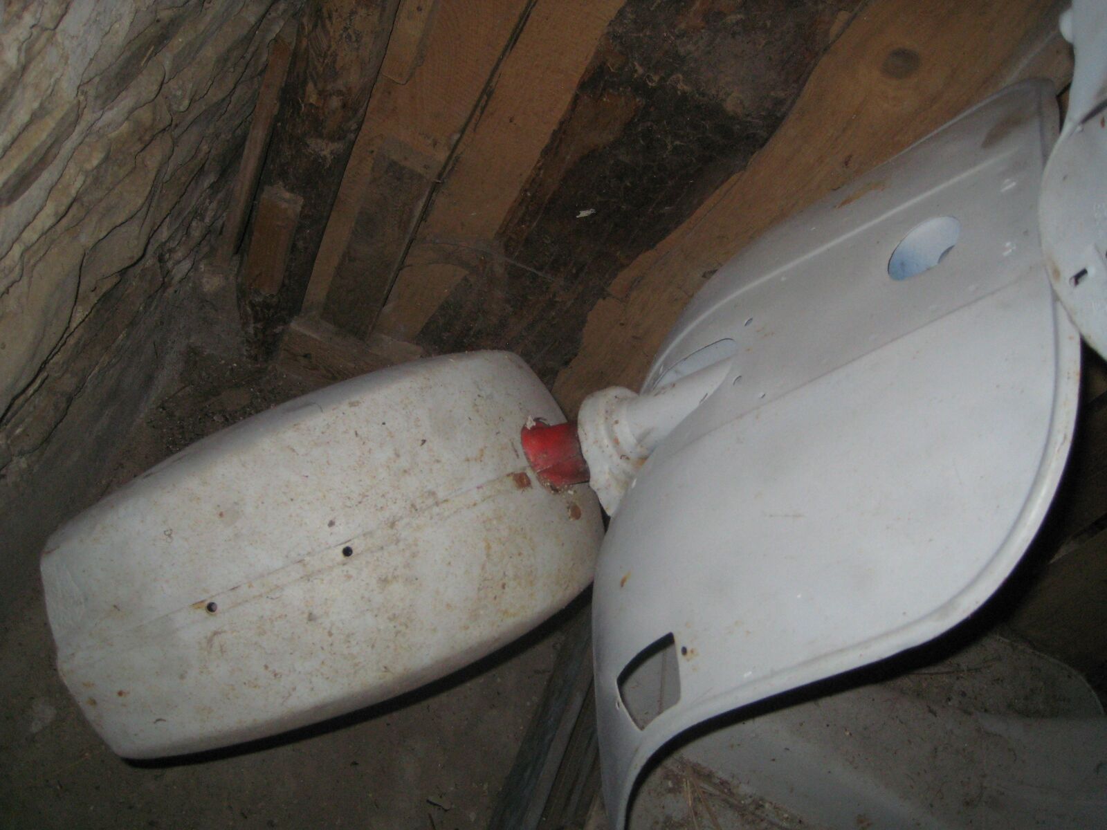

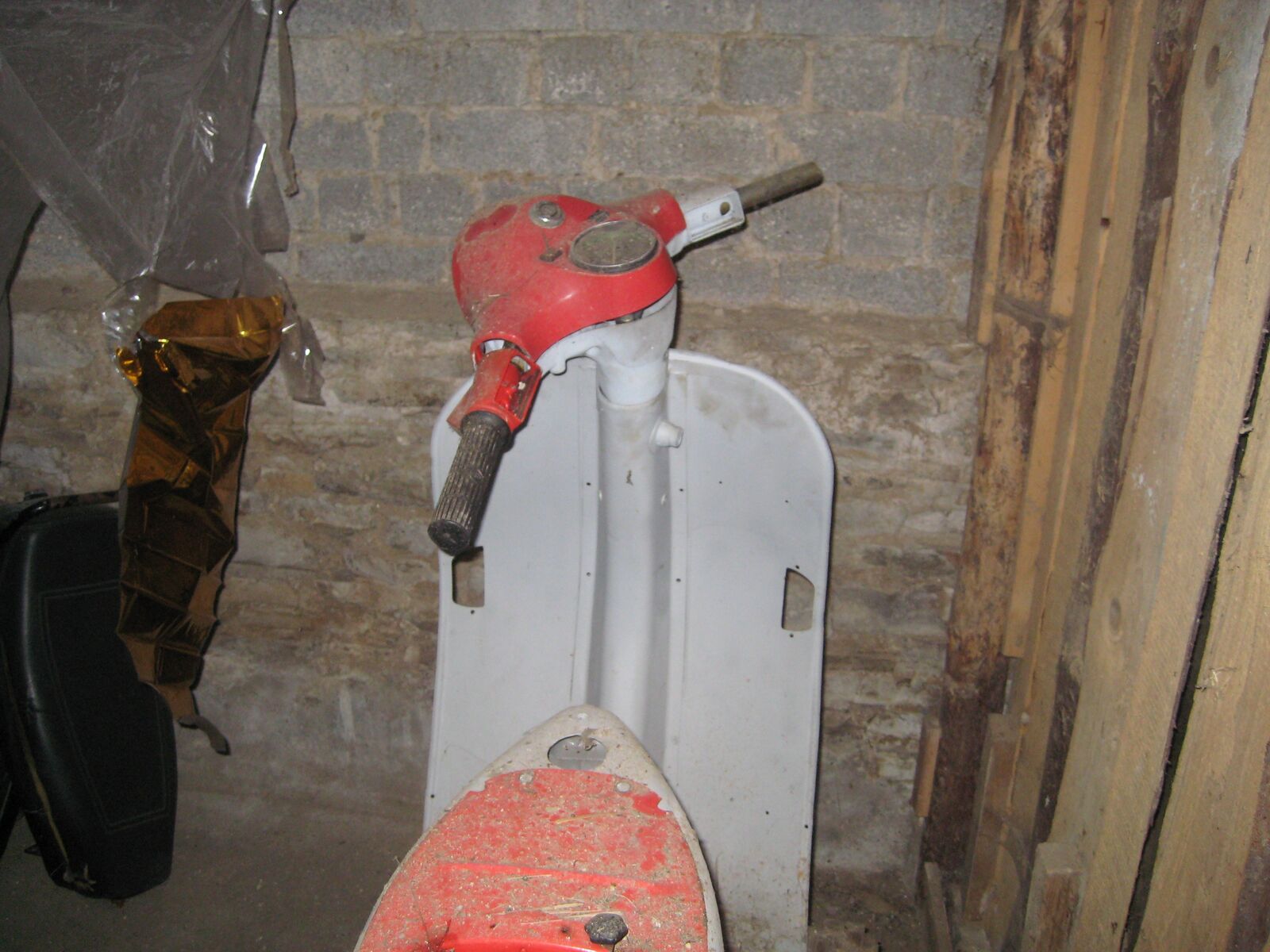

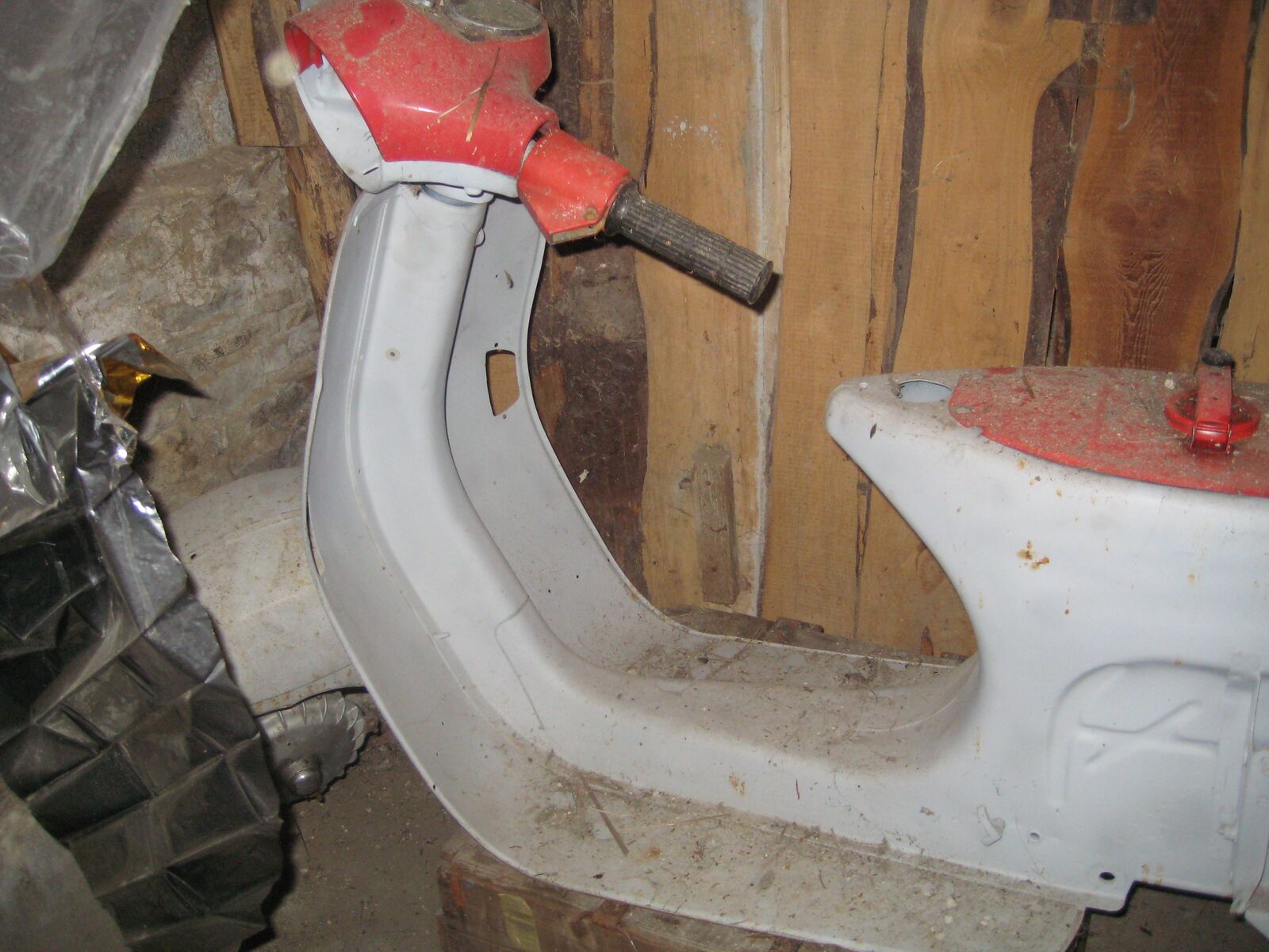

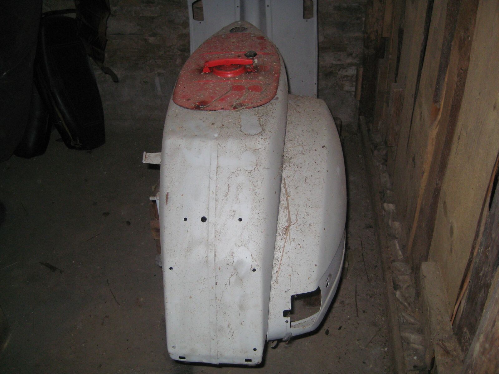

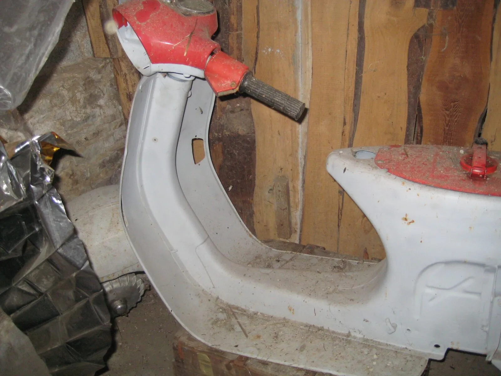

    habe mir vor kurzen eine schöne Vespa Baujahr 1980 in einzelteilen gekauft. Der Rahmen ist gesandstrahlt und in einem guten zustand. Jetzt stehe ich vor der frage ob ich einen Lusso Motor (liegt in der Garage) oder den alten PX Motor für den Rahmen fertig mache. Da ich ja den kompletten Kabelbaum ändern müsste ist die Frage ob die Arbeit überhaupt sinn macht? Ist die Zündung bzw. der Motor der Lusso wesentlich besser? Wollte auf das Zündschloss am Lenker Oberteil auch nicht verzichten. Ölpumpe lege ich so oder so tot.
    Vielen Dank
    Gruss Florian

    Keiner sagt was dazu, dann eben ich: ASlso du hastn Lusso Motor, dann nimm den auch.
    Ist in jeder hinsicht bew´sser.. . Vor allem kann as Getrib meh ab. Ölpzmpe muss natürlich raus...

    Vielen Dank für die Antwort. Dann nehme ich den auch...
    Habe ich fast vergessen. Hast du noch einen Tipp für mich. Wie ich das am besten mit der Elektrik mache. Zündschloss am Lenker und so
