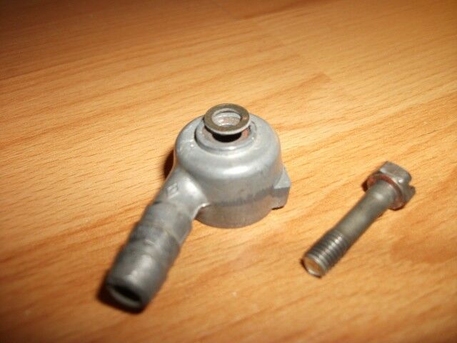

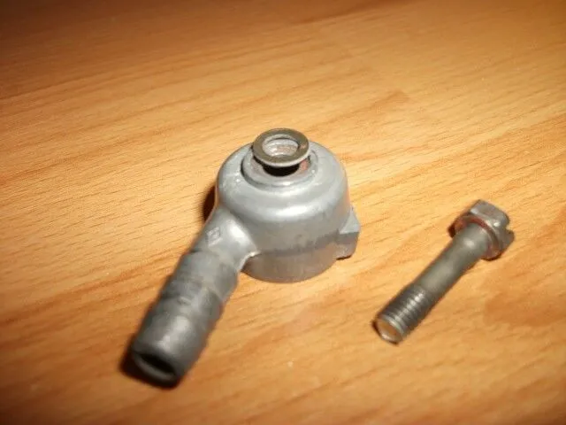

  • bigapple
    650
    123
    Herne / NRW
    keine mehr
    • May 22, 2010 at 21:38
    Meinte diesen Deckel.
    Unter der Schraube sitzt auch eine Dichtung.
