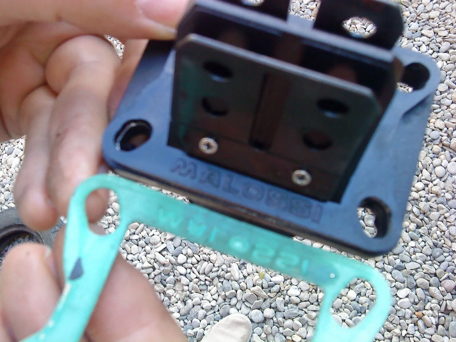

Benzin und Rauch aus dem Membranstutzen
  • Ist das eigentlich normal dass es wenn man den Membrankasten runterschraubt kurz nachdem man die Vespa abgestellt hat es aus dem Kurbelwellenraum leicht raucht??
    Desweiteren versteh ich nicht wieso beim Malossi Membranansaugstutzen die untere Platte nicht ganz dicht ist ebenso wie der Membrankasten wo die gummiähnliche Dichtung drauf ist, da sifft er volle raus, haben ewig gesucht wo die Siffe herkommt, gibt es da Abhilfe ode rist das normal so
    Habe dann den Malossi schriftzug entfernt

    Mit dem Schriftzug hatte ich damals kein Prob ...ist aber auch schon ewig her und das Dichtpapier war dicker.
    Wahrscheinlich hat das Malle heutzutage so runtergespart das ohne Dirko HT nichts geht.
    Nächste Schwachstelle wäre dann das Gummi Anschlußstück reißt schnell mit den schweren Gasern.
    Onkel Worb hat da ne Verbesserung im Programm
    Aber ich denke mal du hast da andere Möglichkeiten ;)
