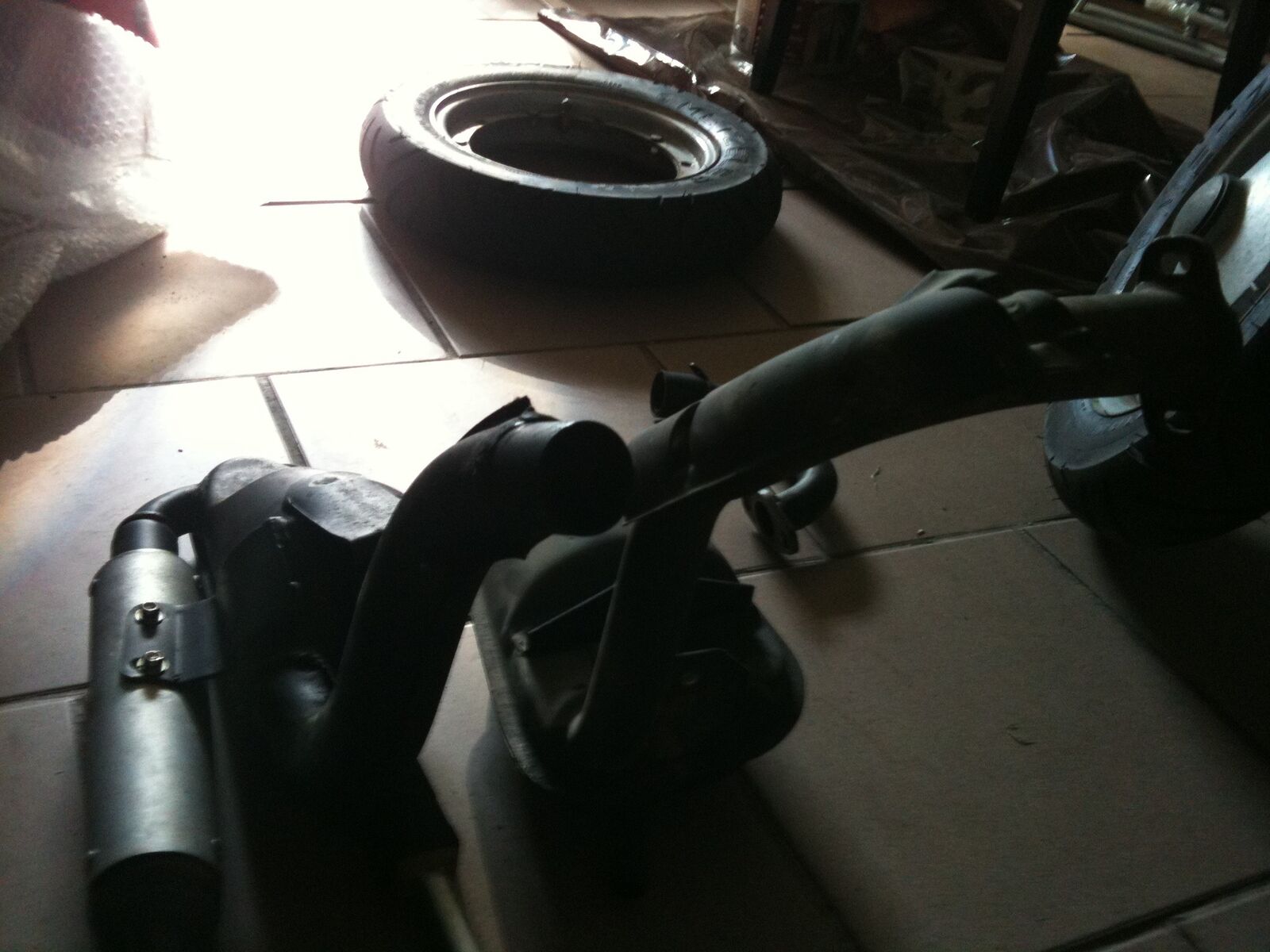

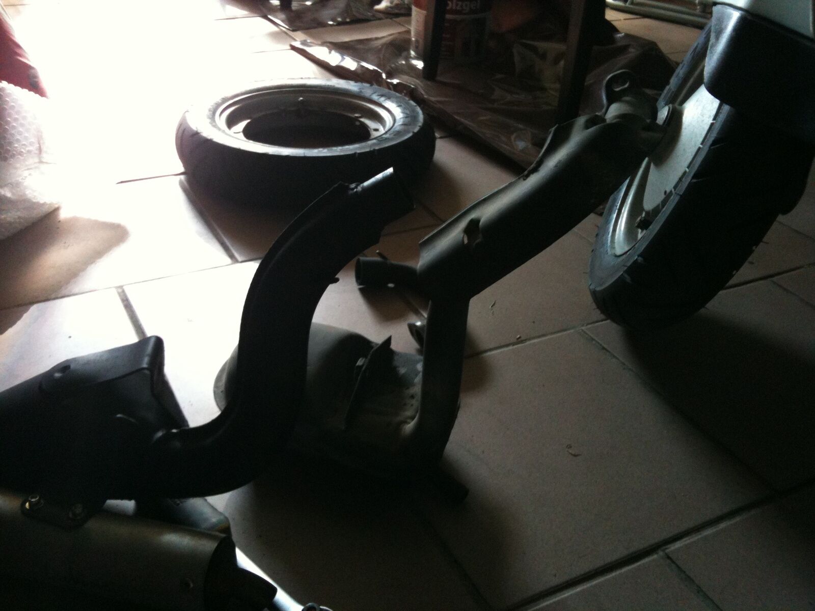

  • Hey leute, habe mir vor kurzen einen Leovince Sportauspuff für meine PK 50 s ersteigert !
    Hatte vorher hier im Forum mal rein gefragt siehe Thread: link
    wollte ihn heute anbauen, hatte auch alles super funktioniert, auspuff dran gemacht und dann kam es auch schon !

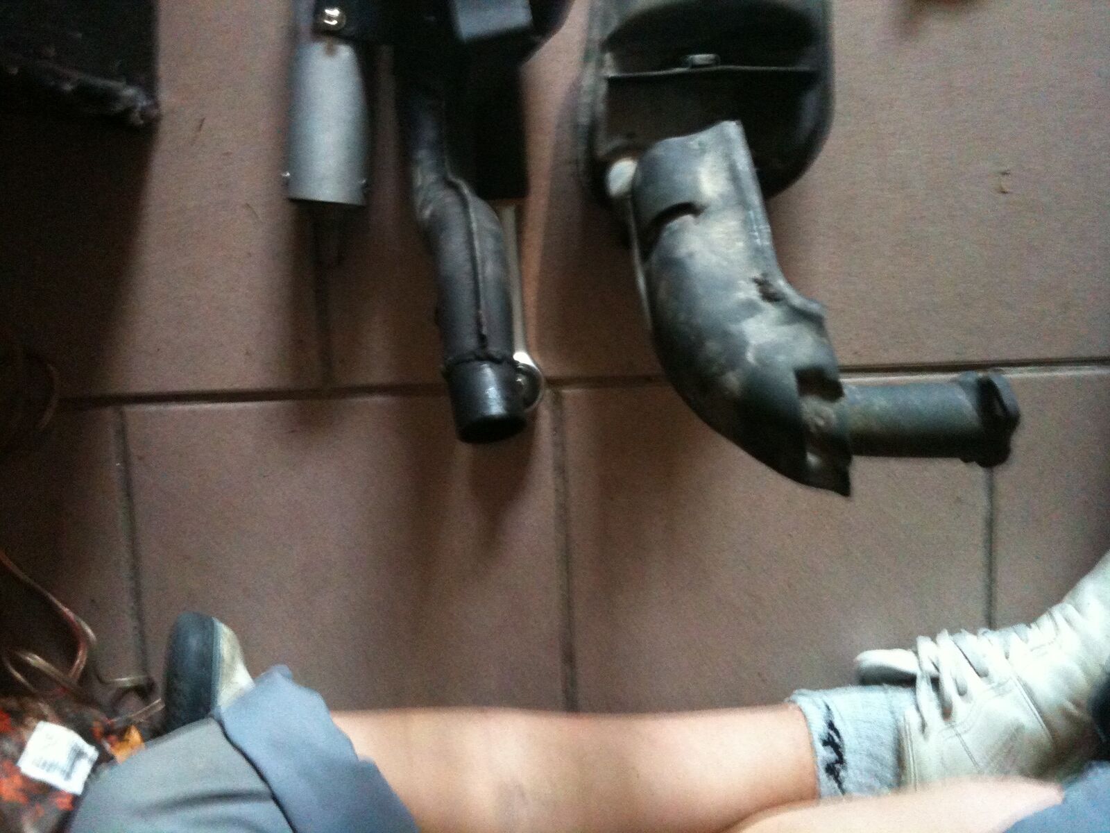

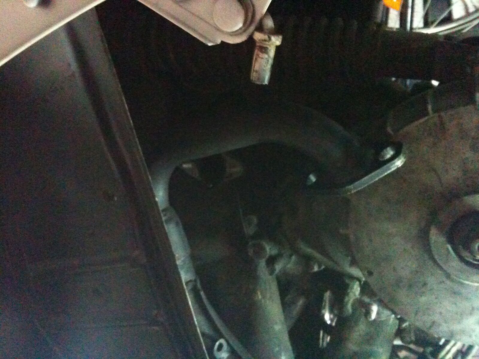

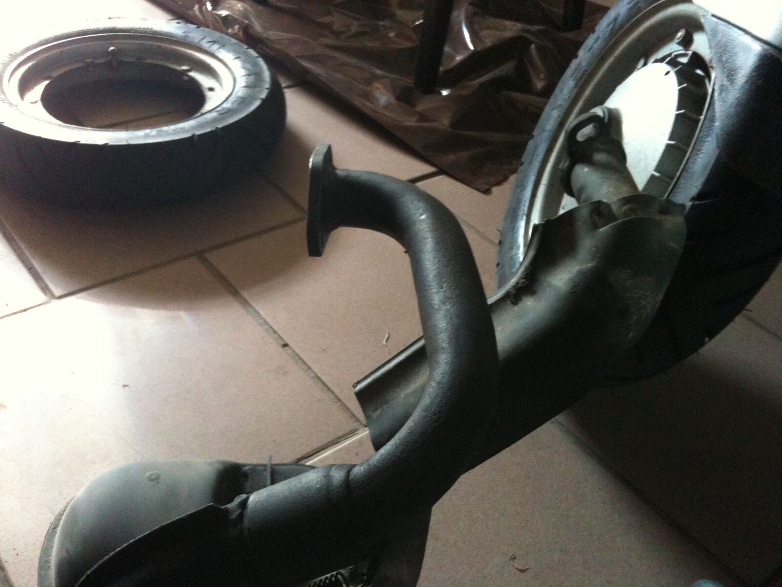

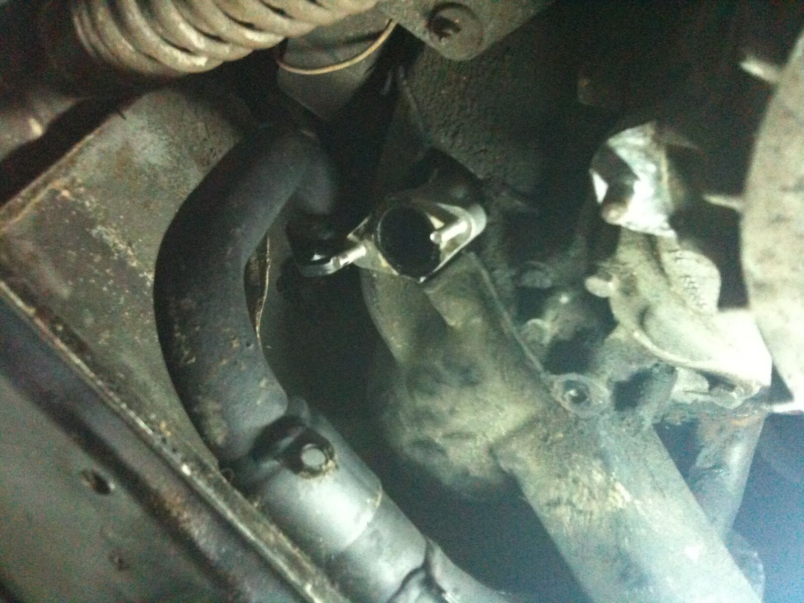

    wollte den krümmer dran machen und es hat vorne und hinten nicht gepasst, als ob der gar nicht für diesen roller gemacht worden wäre !!
    in den bildern könnt ihr vielleicht sehen was ich meine, bzw ich hoffe es das ihr es seht, und mir sagen könnt wie ich weiter vor zugehen haben;)
    auf einem bild habe ich den original pott im dem falle ein sito plus, und meine leovince neben einander gelegt, ungefähr so hingelegt wie sie auch beide montiert werden ! und bis zum krümmer anschluss sieht es auch identisch aus, also die biegung des auspuffes!
    kann es sein das es einfach nur ein falscher krümmer ist???
    wenn ja wo bekomme ich den richtigen dafür her? hat den vllt jemand und will mir den verkaufen=)
    oder jemand ne idee wie ich das prob sonst lösen könnte...
    und bevor jemand sagt lass den sitoplus drunter, der leovince is eh illegal, nein ich würde den leovince gerne drunter machen=)=)
    schon mal vielen dank leute !!!!
  • Na das ist mal erstaunlich leicht:
    Das Krümmerstück das du an deiner Karre entdecken kannst ist in wirklichkeit nur ein Winkelstück das am Zylinder angeschraubt ist. Wenn du das Teil abbaust passt der Auspuff auch, aber pass auf die Stehbolzen auf, die reissen schnell mal ab!
