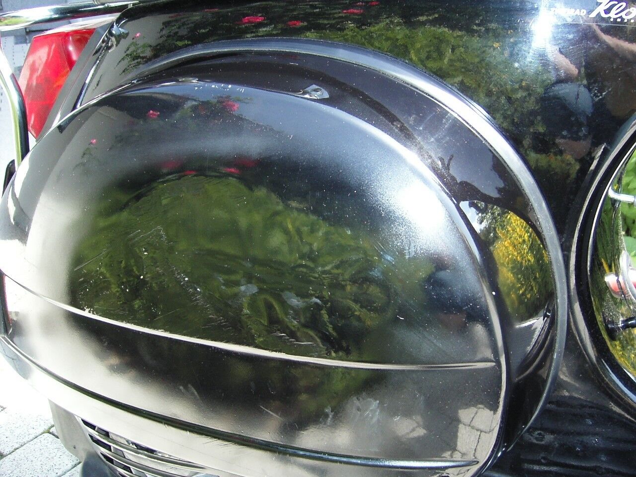

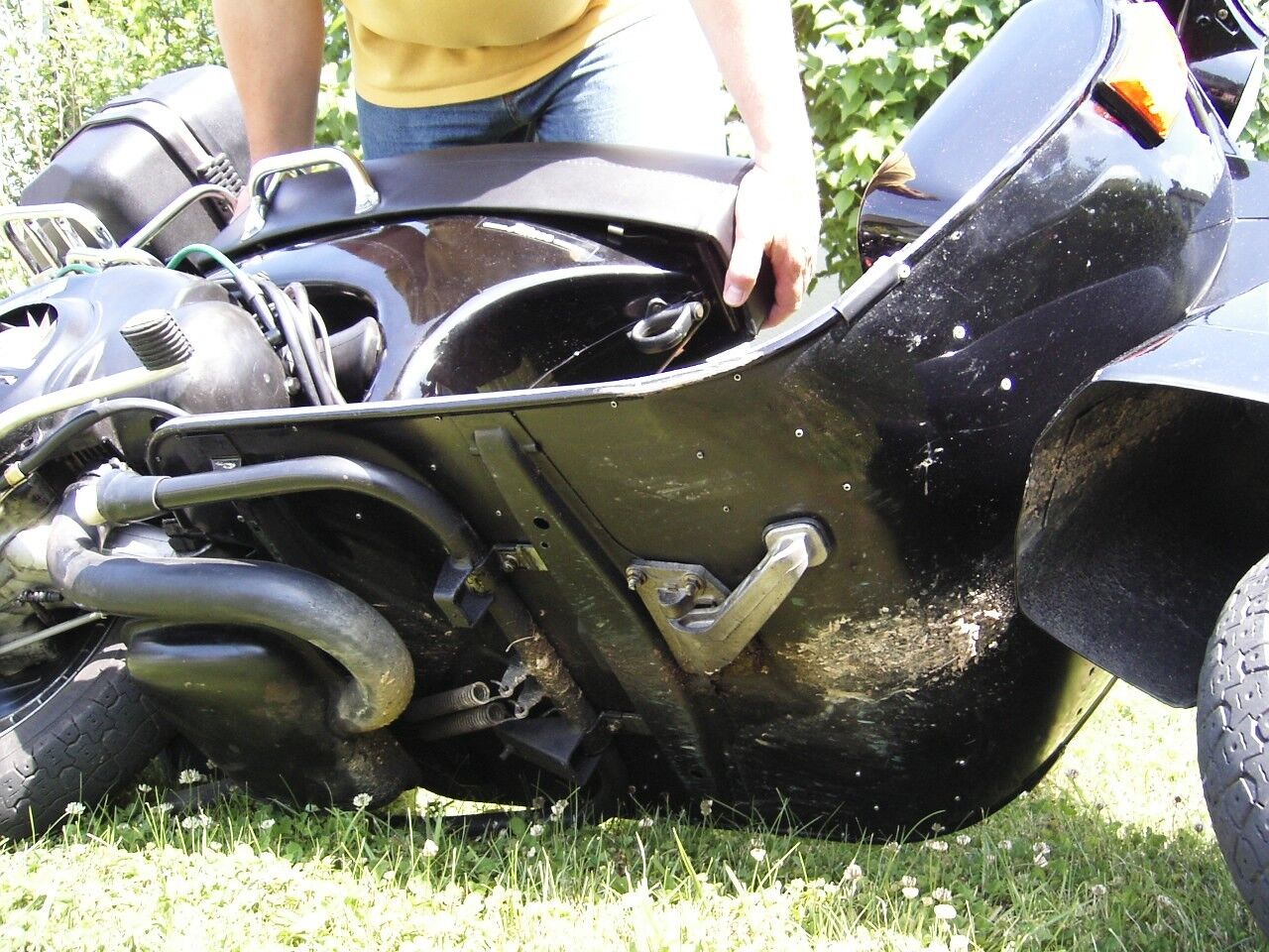

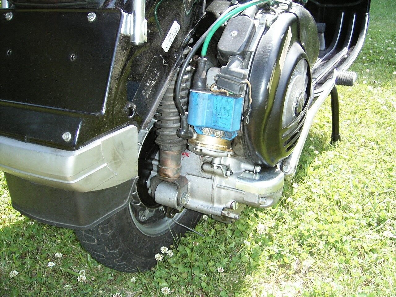

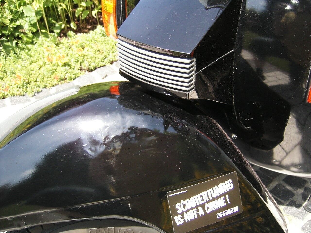

    Hallo Gemeinde,
    newbe braucht Rat. Ich habe das hier (auch) im Auge
    VESPA PX80 Lusso Elestart mit original 3808 Km!! TÜV neu, absolut
    rostfrei, nur Schönwetter und Garage! 2. Hand, Bj 1993 aber Sturzschaden rechte Backe und Vorderkotflügel
    Tüv ist wie gesagt neu und ich weiss nicht ob Sie 999€ wert ist.
    Ich weiss nicht ob der Unfallschaden typisch ist (Backe rechts Kotflügel aber links, häh?).
    Was sagt ihr dazu
    ein paar Bilder im Dateianhang
    Danke vorab!!!
    Alex

    Mir wäre sie € 200- 300 zu teuer.
    Oder sind die Preise jetzt so dermaßen explodiert?
    Wir reden hier von einer PX80, die
    - 2 große Macken hat
    - sackteuer in der Versicherung ist. (Da Du sie ja für Deinen Filius suchst ist es egal, die 125er ist auch nicht günstiger.)
    - nichts vom Teller reißt.
    Zuverlässig sieht die Mühle aus, scheint am Motor nicht verbastelt.
    Einen solchen Schaden könnte man bei einem Feindkontakt linksseitig mit anschließendem nach rechts Fallen vielleicht hinbekommen => man "berührt" die rechte Seite der Stoßstange eines vor einem an der Ampel stehenden Fahrzeugs mit dem linken Kotflügel, verliert die Kontrolle und kippt nach rechts.
    Dafür finde ich allerdings die Beulen im Kotflügel etwas heftig, die Kratzer auf der Seitenhaube zeugen auch von einem leichten Schleifen über den Asphalt. Nach nochmaligem Betrachten von Bild 3 hat der Kantenschutz ja auch ordentlich was abbekommen...
    Viel mehr wurmt mich allerdings auf Bild 1 (Roller 029) eine Stelle rechts vom Kotflügel (auf 4 Uhr von der Kaskade, auf 1 Uhr von der Handschuhfachschraube). Das ist hoffentlich nur Staub...
    Allerdings ist kreisrunder Staub selten :D
    Ich tippe eher darauf, dass da ein Frontalschaden vorliegt und sowohl Steuersäule als auch der Rahmen was abbekommen haben. Lasse mich aber gerne eines Besseren belehren...
    Wenn die Kiste gerade ist € 200 - 300 weniger, ansonsten Finger weg.
    (Du scheinst ja eine Menge Bilder gemacht zu haben, gibt´s auch Bilder mit gerade stehendem Vorderrad von der Seite?)
