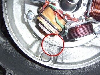

Danke für die Hilfe! Tolle Seite. Vielleicht nochmal ganz kurz um sicher zu gehen. Die Zündgrundplatte entgegen dem Uhrzeigersinn drehen (evtl. bis Anschlag) kommt den 18 Grad vor OT ziemlich nahe. Ist das so richtig?
Im Uhrzeigersinn je näher du dorthin schiebst desto näher an OT ....A23° It18°
Auf dem Bild siehst du bei der A Stellung ist noch Luft am Langloch.
Platte nach links also die Kreuzschlitz im Langloch voll nach rechts meinte der NachbrennerUnter veni-vidi-vici-vespa.de gibts das Bild und noch ne genauere Anleitung
