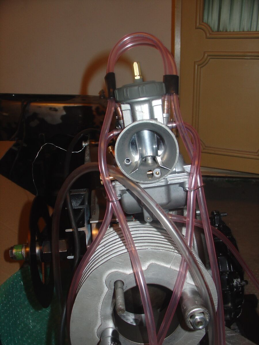

    Hallo Gemeinde
    Gibt es für den Keihin AS sowas wie ne Grundeinstellung,also Gemischschraube ganz rein dann 2 Umdrehungen wieder nach draußen,lehrlaufschraube das gleiche?
    Wechsel jetzt schon seit 10:00 dauernd die Düsen und irgendwie komm ich nicht auf den Nenner.Läuft nur wenn ich am Gashahn dreh,Standgas nicht möglich. 4Tacktet und raucht übel aus den Töff.Motor wurde gemacht,alles neu,dürfte von daher keine Probleme machen.Hab die Bedüsung aus meinen Keihin übernommen,weil ich dachte so in etwa wird das passen.
    Ist ein Malle verbaut mit 194°Auslaß,1,3er Quetsche,Zündung auf 18°, S&S Kop,Membran mit Boysen,abgedrehtes LüRa,S&S left mit Fox Dämpfer,
    Bedüsung ist HD 150 Nd 50erND Nadelclip 2te Raste von oben.Nadel dürfte ne dgn sein,mit Mikuni 20er Benzinpumpe ohne Beipass mit Rücklaufleitung in den Tank.

    Habe mal die Überschrift gepimpt :D
    Welchen Airstriker hast du ?

    Den PWK 35er Air Striker mit den Sexy Flügelchen.
