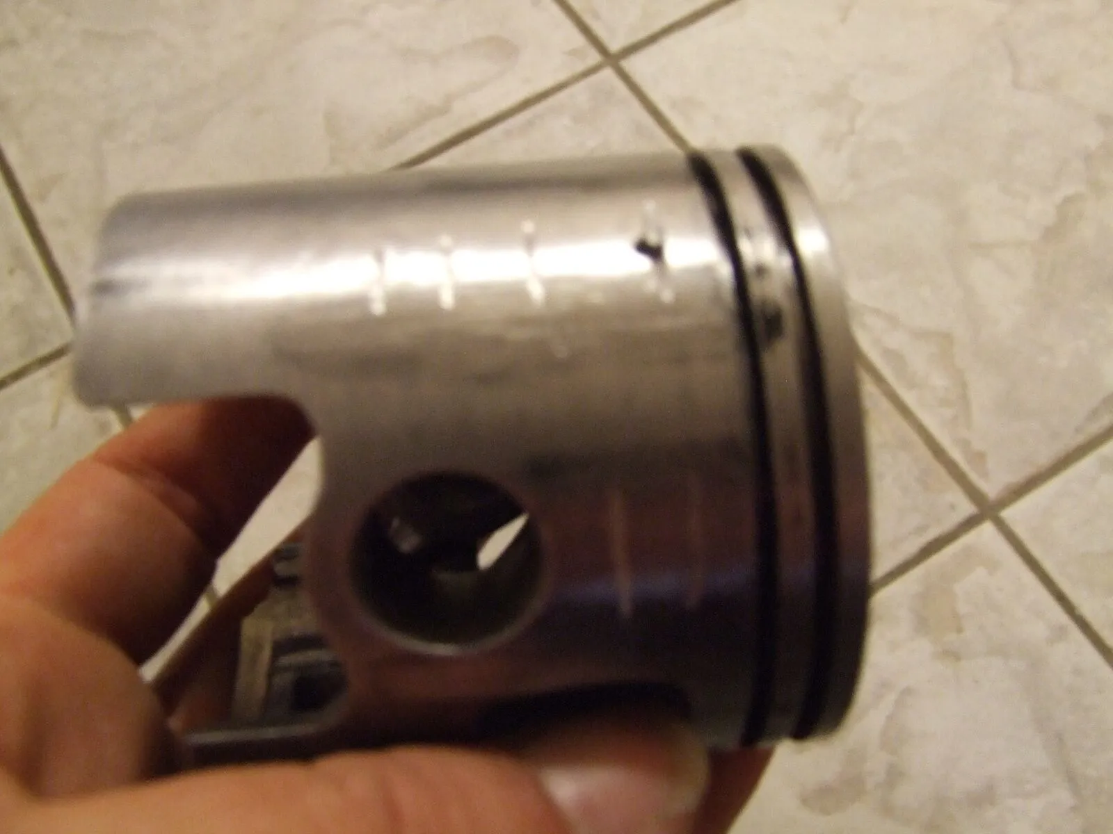

    Ausgang: P125 X auf 177 umgebaut mit scharfer Welle und zuerst mit SI 20/20 gefahren bis der Kolbenklemmer kam.
    Gott sei Dank bisher ohne Folgen.

  • Bin grad mal nee Runde gefahren. Hab eine 122HD rein getan und siehe da sie läuft ohne ruckeln schön hoch. 160HLKD/BE3/HD122
    Nach ca. 500m Meter so bei achzig, auf einmal so ein komisches Geräusch, ich zieh die Kupplung und aus ist der Bock. Denke die war wieder kurz vor Kolbenklemmer!
    Bei zwanzig lies ich die Kupplung wieder kommen und sie springt wieder normal an. Zündkerze war trocken hat aber keine Farbe angenommen. Also nicht weiss oder hell sondern mehr grau. Hab dann lieber mal wieder die 130 er Düse rein, dann hat sie wieder leicht geruckelt, bin aber dann auch nur sechzig gefahren. Zuhause angekommen lief sie dann irgendwie anderst. Weicher im Ton und die Leerlaufdrehzahl mußte ich erhöhen.
