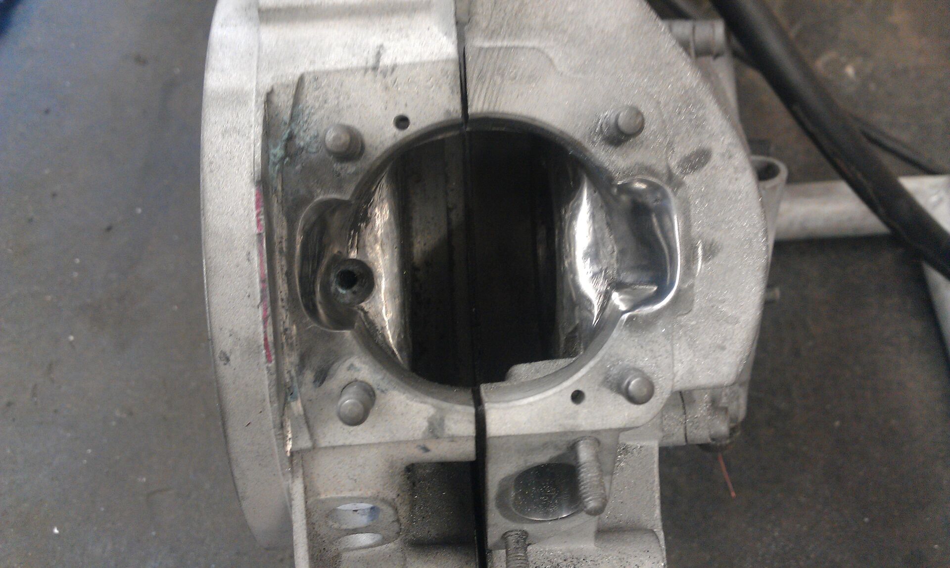

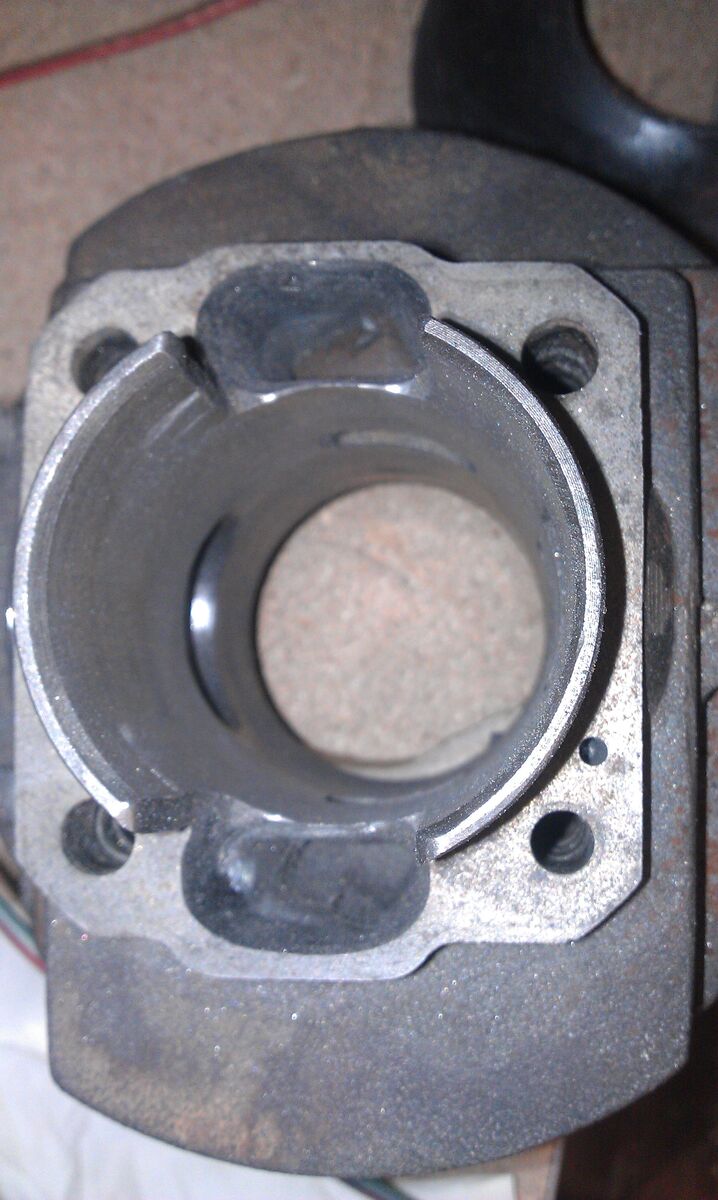

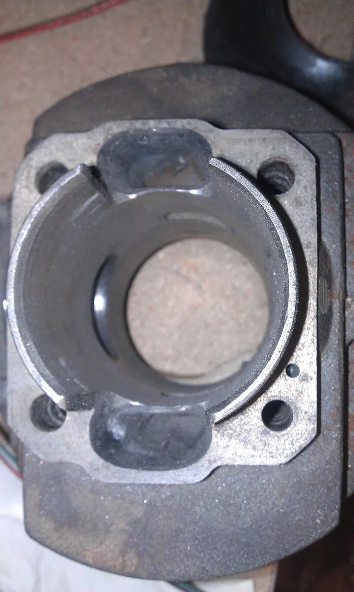

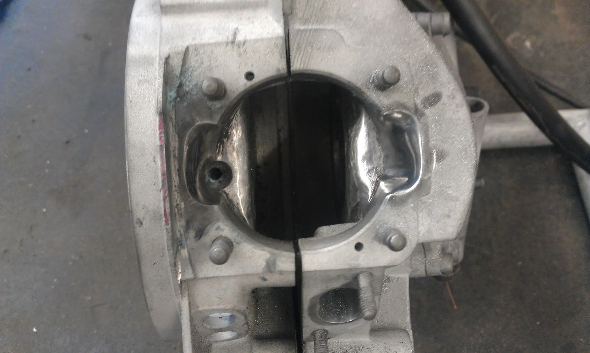

    So weiter gehts
    Die ÜS am Motorblock sind nun angepasst auf den Zylinder, natürlich wie auch bei der Autunno ein wenig grösser:whistling:
    Fussdichtung von 2mm ist auch angepasst
    Auslass auch 1mm nach oben
    Bis Ende der Woche wird der Motor innen noch gesäubert, dann noch die Silentgummis raus und ab zum pulvern
    aja Kuplung ist jetzt auch fertig ist eine XL2 mit Carbonbelägen geworden, bin mal gespannt wie die zum Fahren is :-4
