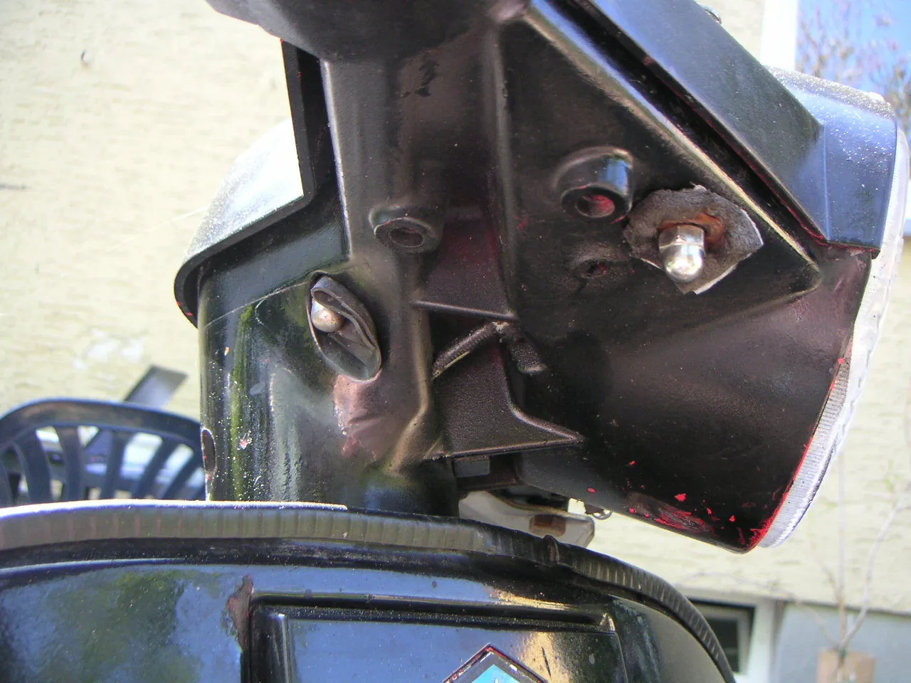

    • May 7, 2008 at 11:43
    Die Abdeckung ist ja schnell runter.
    Ansonsten bekomm ich den Innenzug ja auch nicht gewechselt, das leuchtet mir ein.
    Aber, wenn man sich anschaut, wie wenig vom Bowdenzug erkennbar ist, so wird es den doch stark verkanten
    Oder einfach den alten Bowdenzug an der auf dem Bild gezeigten Stelle mit der Zange schnappen, das eine Ende rausziehen, den neuen mit Band festmachen und durchziehen?

    • May 7, 2008 at 14:49
    abdeckung ab, alten zug soweit nach hinten rausgezogen das das ende gerade so noch im lenkkopf war, und dann von hinten wieder bisschen geschoben.
    dann müsste er eig gerade nach oben stehen.
    dann das prozedere wie oben beschrieben um ihn zu wechseln. der einzige engpass wird beim übergang kenkkopf/tunnel. da musste aufpassen dass du das klebebend nicht wieder abziehst, sonst heists nämlich doch: kopf ab.
    wenn er getauscht ist wieder von hinten soweit ziehen dass er fast verschwindet, und beim von hinten schieben mit nem schraubenzieher o.ä. durch das loch gedrückt.
    viel glück :thumbup:
