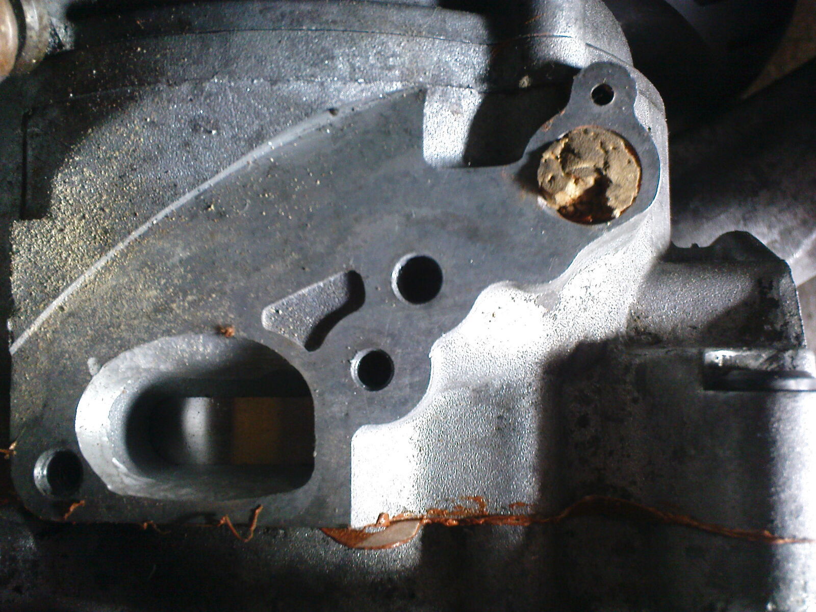

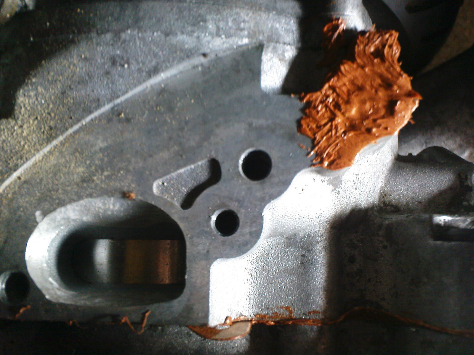

    hallo, mein öltank ist seit heute defekt, hab mir gedacht evtl auf selbst mischen um zu stellen, was muss man beachten? einfach ölschlauch runter und fertig oder läuft dann die ölpume trocken?

    moin,
    du musst den gase runter machen und die welle der olpumpe abziehen. dananch das loch vershcliessen.
    kannst dir nen weinkorken zurechtschnitzen, reinstecken und dichtmasse oben drauf. Passt!
    sieht dann in etwa so aus, wieunten...
    und mischen beim tanken nicht vergessen!

    Das Ölloch im Gaser sollte man auch verschliessen...

    yo,
    dem nop seine anleitung ist top...
    ich finde meine lösung mit dem korken allerdings italienischer :+2
