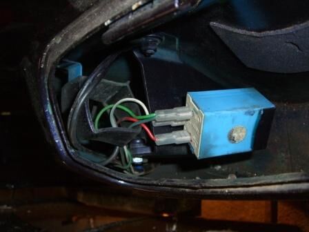

  • So,
    hab die Dame jetz fertig zerlegt und dann sind mir folgende Teile in die Hände gefallen....
    Nur für was sind die gut..... Blöde Frage ich weis, aber in meiner anderen Spezial waren die nicht verbaut....
    Schönen Gruß
    Newmi
  • das blaue Kästchen ist Blinkerrelais, das andere ist Spannungsregler.
    Der Kabelbaum kannst du weiter verwenden. Einfach die Stränge für Blinkerleuchten (2vorn, 2hinten) sowie den Anschluß für das Blinkerrelais blind lassen.
