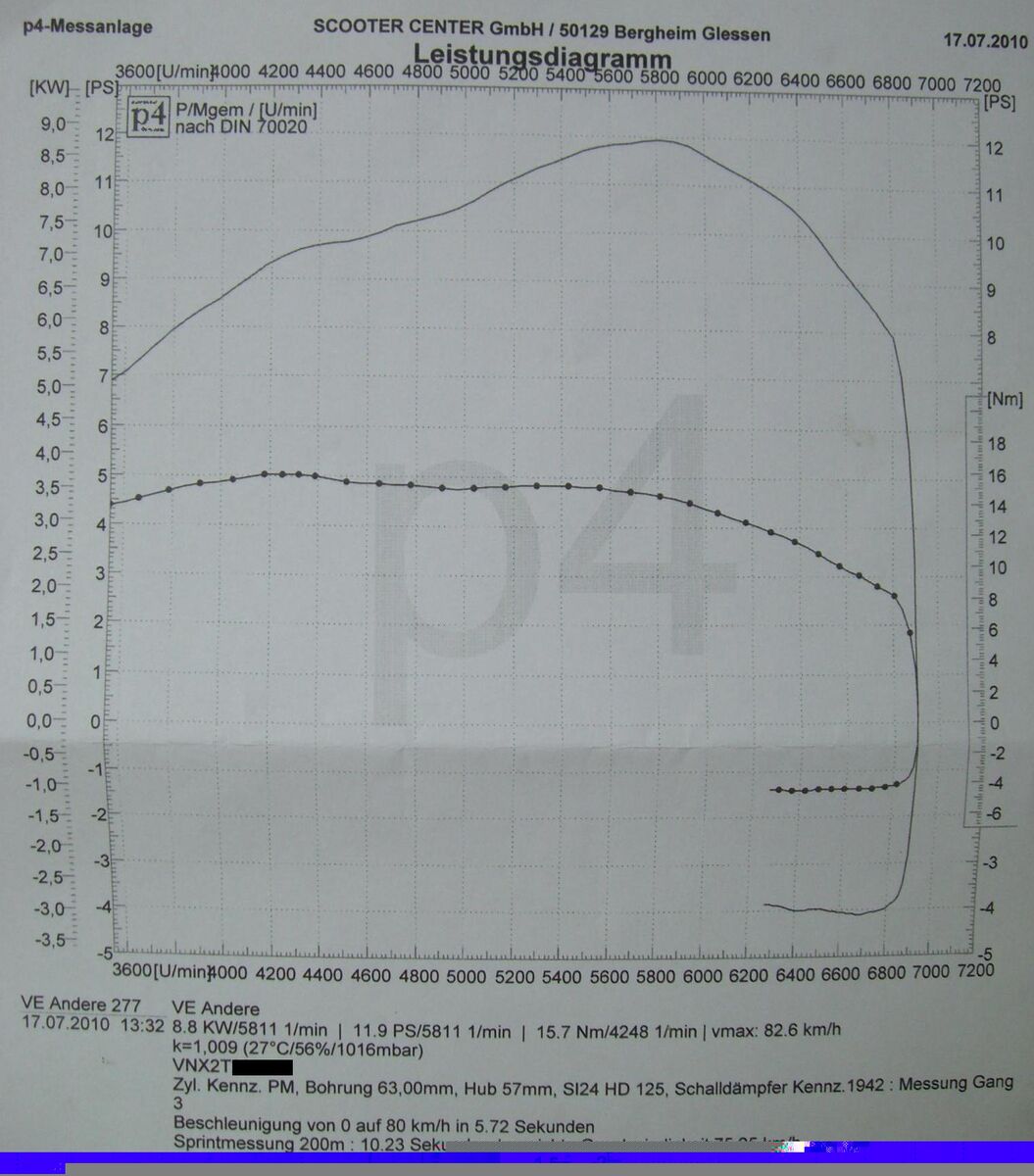

    Zitat von spikey
    -SI 24 (nur welche HD und ND brauche ich für den polini ?! HD irgendwas zwischen 120-130 ? und ND momentan fahre ich auf dem D.R. 135 eine 50/120 reicht die fürn 177ccm oder wohl eher 1-2 Nr Fetter?!)
    Beim SI 24/24 kannste HD erstmal 125 nehmen, hab ich auch drin und ist noch zu fett! ND hab ich ne 55/160 drin, die ist viel magerer als deine die 50/120 ist warscheinlich etwas zu fett! probier doch mal 50/140 aus müsste locker reichen
    Mit nem RAP würd ich den SI aber rausschmeißen! Sonst haste sofort nen klemmer!
    Mit meinem Setup sind 110Km/h drin (Lussoschätzeisen) denke es sind reale 100km/h:
    Polini 177 (mit GS Ringen aber ori. Kolben)
    Oriwelle von Flexkiller gelippt
    SI 24/24 Düsen: ND 55/160, HLKD 160, BE3, 125 HD wird aber die Tage mit 122 oder 120 HD getauscht, keine löcher im luftfilter
    Vergaser leicht ovalisiert, Wanne angepasst und Einlass am Motor jungfräulich
    ÜS bisschen angepasst, ohne Kaltmetall oder aufschweissen (ist echt dezent)
    22/65 Cosa Kupplung mit umschweißtem Ring
    Polrad von 200er Elestart ohne Kranz (ca 2000g)
    100/90-10 Reifen vorne und hinten
    Umgeschweißter T5 Puff
    Leistung:
